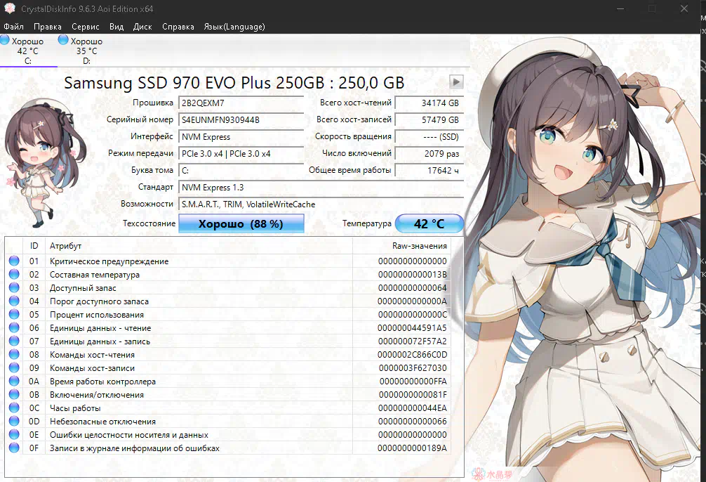

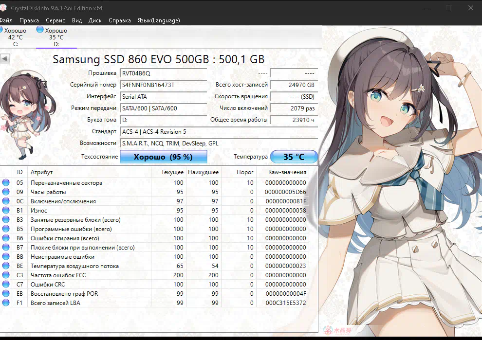

    Качаем CrystalDisk и смотрим кол-во включений и часы наработки:
    Если покупаем HDD ( жёсткий диск ), то тут могут быть любые значения, они нам не сильно интересны, про HDD будет ниже.
    Если покупаем SSD или SSD m.2, и видим какие то овер большие значения ( 3к включений и 8000 часов наработки ), то сперва ахуеваем как это ещё работает, а потом шлём продавца нахуй.

      Ебать у меня ссд старейшина получается :da: [IMG]
