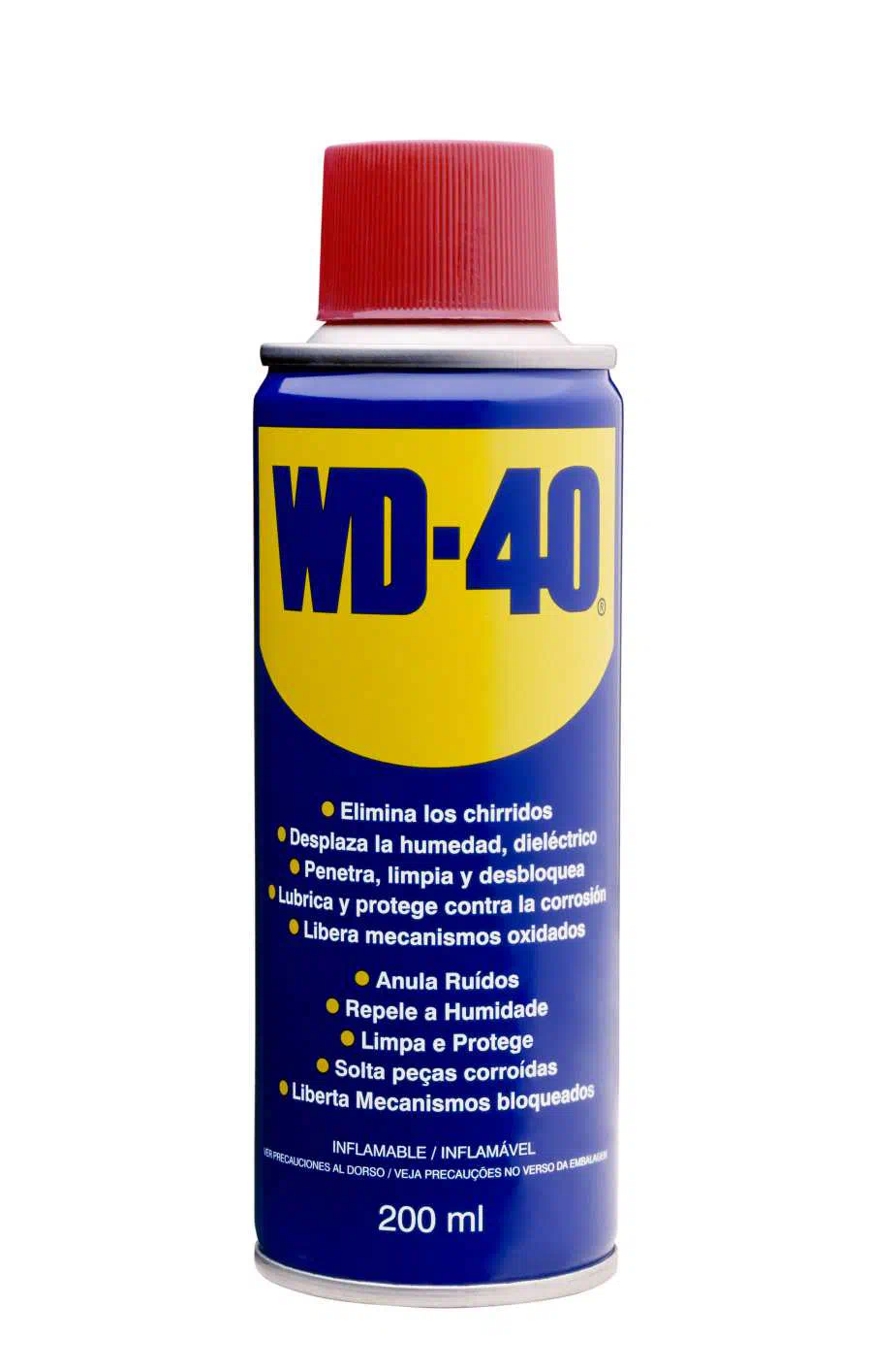

    не рекомендуется , но можно купить аэрозольную смазку, продавить стем и сквозь щель чуть пшыкнуть в свич (но лучше забить, потому что самый правильный вариант всё это сделать при наличии паяльника, олово отсоса, прямых рук)
