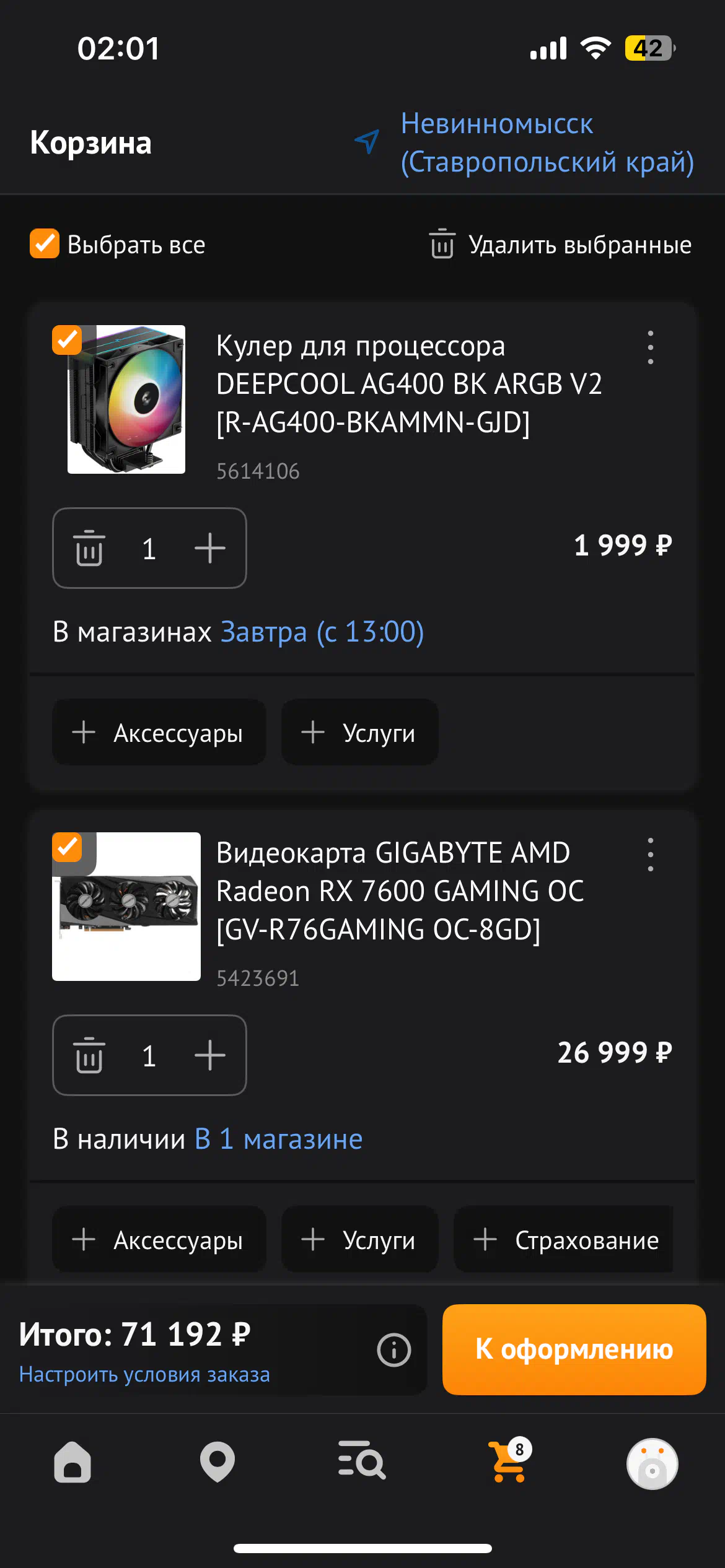

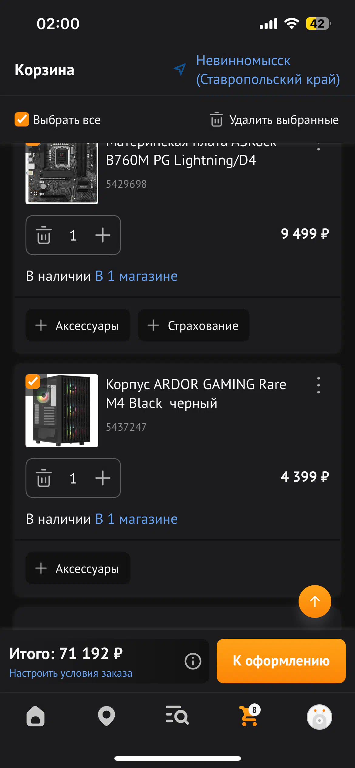

    проц другой
    The post was merged to previous Aug 2, 2025 at 2:03 AM
    амд проц + нвидиа го
  3. fefe08

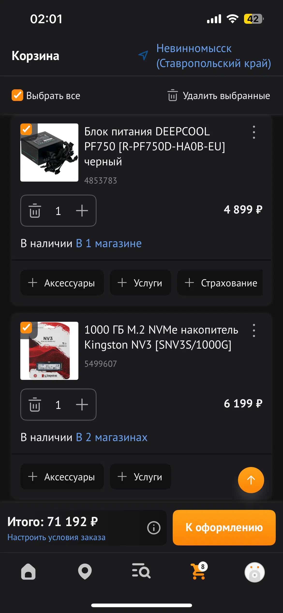

    блок говно
    все хвалят потомк что они скупили блогеров возьми кугар 1ст плеер, фсп кулер мастер можн монтех но пф дипкул говно
    1. slide
      fefe08, у дипкула есть норм блоки. Просто не в такоц ценовой категории
  4. slide
    Хз брат, я бы на ддр5 уже собирал. Разница между ддр4 и ддр5 ощутима
  5. fefe08
    ставь 2 ссд 1 под система 2 игры , чтоб в моменте 1 тб не сдох

  9. dracon4ik1
    Бери АМД проц, там чипсеты адекватные (и когда-то под буст будет) и прайс приятнее, кое-что можешь поискать на вторинке, я чифтек протон дешевле взял (нулёвый почти) чем ты берёшь дипкул, я бы поменял проц и соотвественно мать, башенник у меня такой же стоит на втором компе, вроде норм
  10. CMH
    Блок говно, у меня горел такой
    Проц тоже шляпа, бери амуде за столько же
    Память возьми крушел
    Ну и мать следовательно тоже под замену
  11. Whalala
    Whalala Aug 2, 2025 at 4:25 AM COO lab.pics | Senior Project Manager
    1) Возьми корпус-аквариум. Он стоит столько же, но при этом гораздо красивее. https://www.onlinetrade.ru/catalogue/kompyuternye_korpusa-c1323/pccooler/korpus_pccooler_c3_t500_chernyy_c3_t500bkd0_gl-4656365.html?utm_term=5333816800&yclid=8736964769871298559
    2) Блок питания. Я выскажу непопулярное мнение, но Reddragon rgps 850 можно взять в бюджете 6500₽ с голдовым сертификатом. Либо же 1stplayer ngdp (он дороже и получше будет)
    3) База. Лучше возьми в том же бюджете 7500f + b650 gigabyte d3sh. В играх будет помощнее
    4) Охлаждение. Тебе этой башни хватит, но я бы посоветовал взять помощнее AK620 deepcool, если позволит бюджет - digital красивый. Будут температуры не 70-80, а 50-60, что гораздо приятнее
    5) Видеокарта. Как будто вайб на бушке сейчас взять 3080ti за 28к. С dlss у тебя фпс везде будет дохуя (но можно и 4060ti рассмотреть в бюджете 30к)
