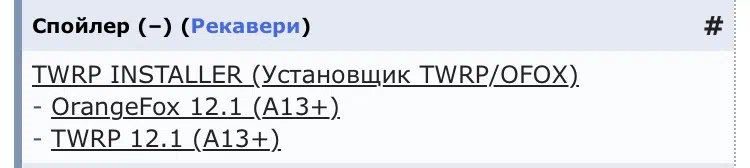

    1. ЛюбительКотиков
      ЛюбительКотиков, в рекавери заходи там будет Twrp, гайд на установку тврп ищи там же на 4pda где-нибудь
  3. YummySK3
    Вот рекавери за 2 секунды нашел, ты что угораешь блять
    --- Сообщение объединено с предыдущим 31 июл 2025 в 22:39
    [IMG]Вот прошивки блять
  4. ЛюбительКотиков
    ЛюбительКотиков 31 июл 2025 в 22:40 Кошачий любитель 1196 24 май 2023
    нахуй тебе прошивки? Накатуй тврп через adb заходи в тврп скачивай магиск меняй .apk на .zip в трвп установи его и уже в магиске пропатчишь и получишь рут

  5. Plastick
    Plastick Автор темы 31 июл 2025 в 22:41 0 15 сен 2018
    Если на тврп жмать - там ниче не происходит, ссылка неактуальна.
    А по поводу прошивок, я боюсь качать то, что не по гайду, поэтому и спрашиваю... :ehh:
    1. ЛюбительКотиков
      Plastick, ЗАРЕГАЙСЯ НА 4pda, прошивка тебе не нужна
      31 июл 2025 в 22:41 Изменено
  6. Plastick
    Plastick Автор темы 31 июл 2025 в 22:44 0 15 сен 2018
    Спасибо большое, не понял, что нужно регаться, попробую через тврп получить рут, спасибо за быстрый ответ
