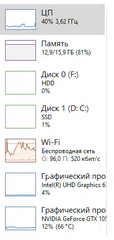

    Звучит, как будто у тебя винда на hdd
    1. View previous comments (4)

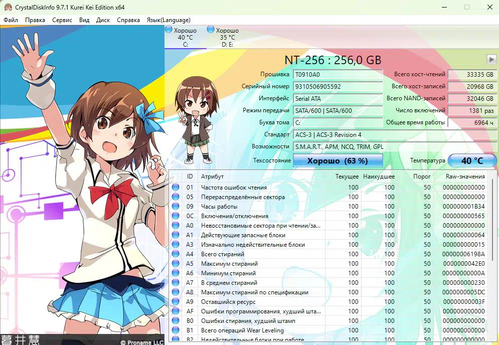

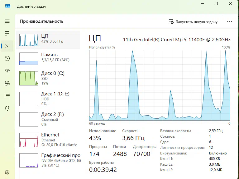

    2. valdi_yt
      НяшныйФембой, ну вот видно же, у тебя идёт сильная нагрузка на ssd, проверь его через CrystalDiskInfo на состояние. В идеале должно быть так [IMG]

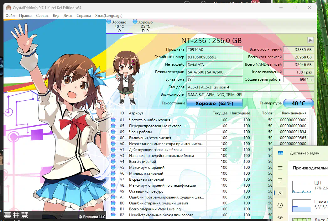

  5. uncpfurry
    судя по скрину с crystaldiskmark у тебя диску плохо, 60% это мало. можешь через victoria посмотреть на сектора, возможно там они зелёные или оранжевые. возможно даже на харде будет работать лучше :animeyessir:
    1. Gendafol
      uncpfurry, Утилита Victoria частично работает с SSD, но функции проверки и "ремапа" битых секторов (как на HDD) неэффективны, потому что SSD не имеют классических секторов, как механические диски. Для SSD важнее анализ S.M.A.R.T. и использование утилит от производителя (Samsung Magician, Crucial Storage Executive и т.д.). :pressF: :pressF: :pressF:
