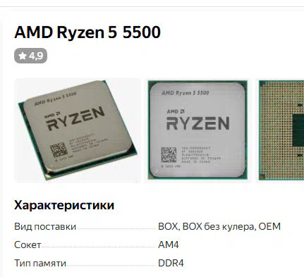

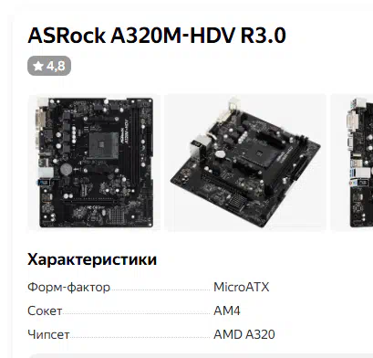

    Мат плата A320-HDV R3.0 биос 10.41
    Смогу ли я поставить RYZEN 5 5500 или RYZEN 5 5600. Если нет то какой производительный проц можно поставить

    3. awaw
      LeaveMeAlone7, биос перепрошивать надо для 5500/5600. чтобы не шить - 5 3600 берёшь, но он соответственно слабее

    5600 ставь и кайфуй

    ⛧ а для какой карты? по идее пойдёт и 5500 и 5600, тока прошей мамку

    awaw 23 июл 2025 в 21:59 лучший парсер тг-чатов lolz.live/threads/8958369/ 8719 8 окт 2017
    LeaveMeAlone7 да, пойдёт. придётся прошить биос, но всё пойдёт. 5 5600 бери
