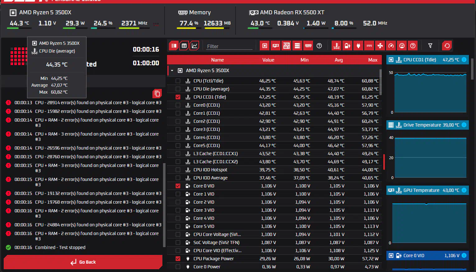

    Всех приветствую, решил поиграть в RE 3 и через минут 15 компьютер перезагрузился. Подумал, что перегрелся и зашел в OCCT, включил стресс-тест CPU+RAM; CPU: через несколько секунд после начала теста вылетают ошибки

    Не знаю, что делать и как пофиксить, только сегодня почистил комп от пыли и поменял термопасту( по температуре при тесте и в играх все было нормально)

    Не в температуре дело, по сути у тебя проц частоты не держит, надо или напряжение повыше или частоты пониже

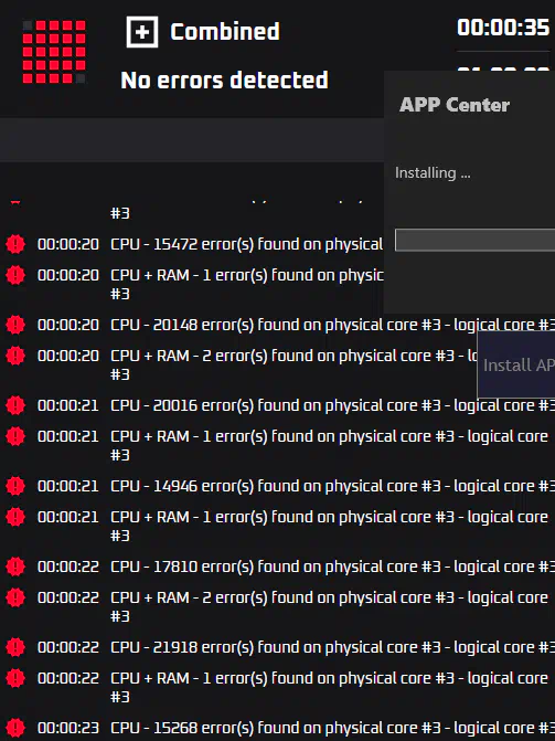

    Биос сбрось и проведи снова тест
    1. SADWDAW Topic starter
      NeRcH, [IMG]сбросил, ситуация таже
