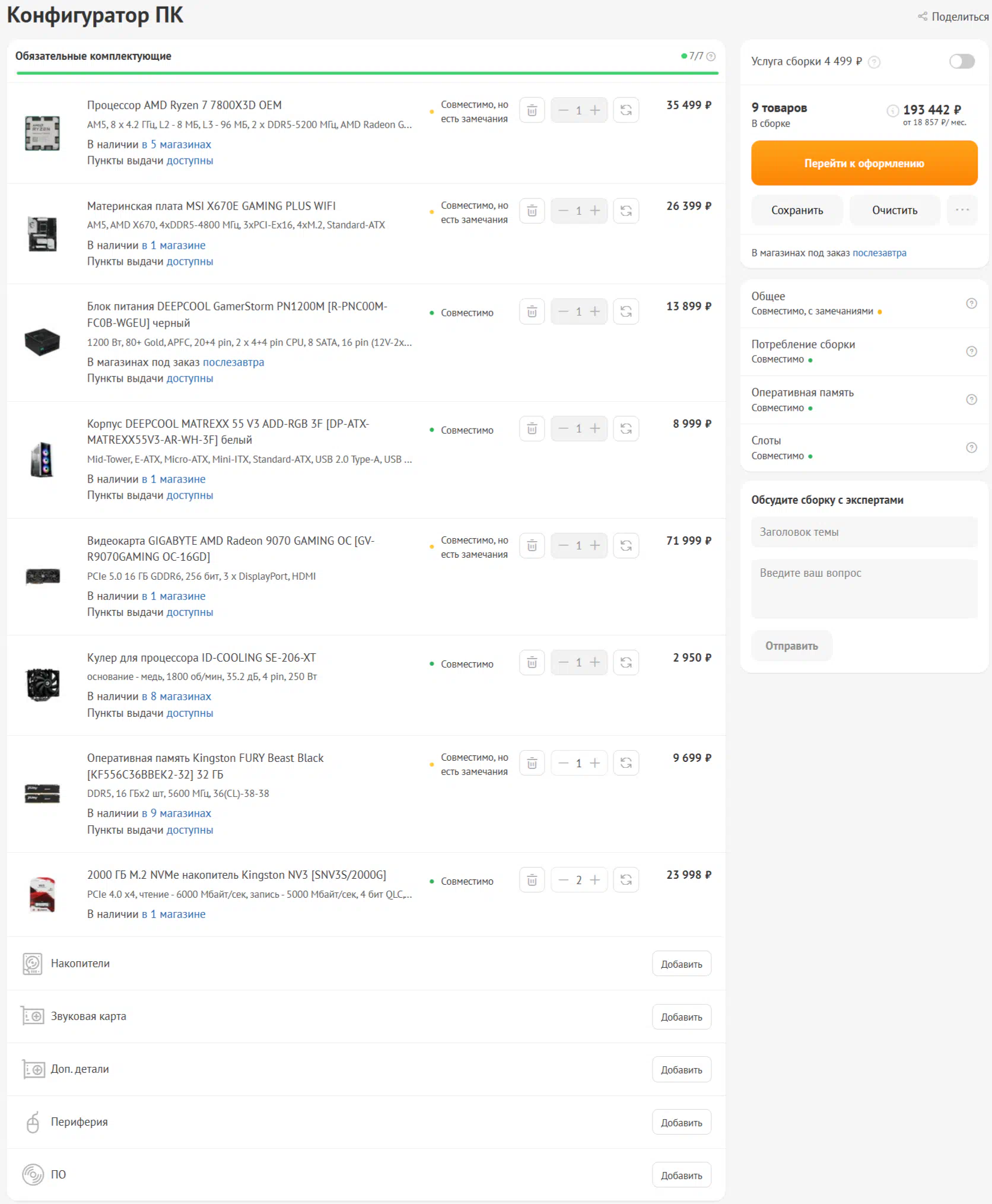

    Всем доброго дня, форумчане, собрал сборочку второй пекарни для работы.
    Сборка рассматривается только Amd+Amd
    Ось буду ставить Linux
    Основа работы - кодинг, из игр на рабочем компе край Дота и Цива.
    Сборка которую наковырял под бюджет в 200к:
    https://www.dns-shop.ru/conf/925b1576e63bb31f/
    Хочу выслушать предложения и критику по сборке​
  2. aawaw
    под твои запросы х3д необязательно брать
    плату проще можно
    бп избыточный, ngdp 850w с головой
    корпус говно еще и за овер
    9070хт не в днс стоит столько же
    озу 6000 cl30 брать
    ссд говно на qlc памяти, kc3000 или его аналоги смотри
    1. Lydoman Автор темы
      aawaw, Спасибо, частично поменяю по твоим рекомендациям.
      Корпус просто понравился, SSD поменяю, БП пусть будет, хрен с ним, как и все, что можно взять проще, главное, чтобы работал.
      9070xt посмотрю по ценам, если реально столько же, то беру.
      Саму сборку планирую брать на Яндекс Маркете.
      :love:

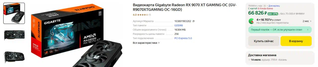

    2. aawaw
      Lydoman, на я.маркете от аккаунта и города цены сильно зависят, а так там 9070хт дешевле 70к всплывали
      ждать норм предложений надо правда
