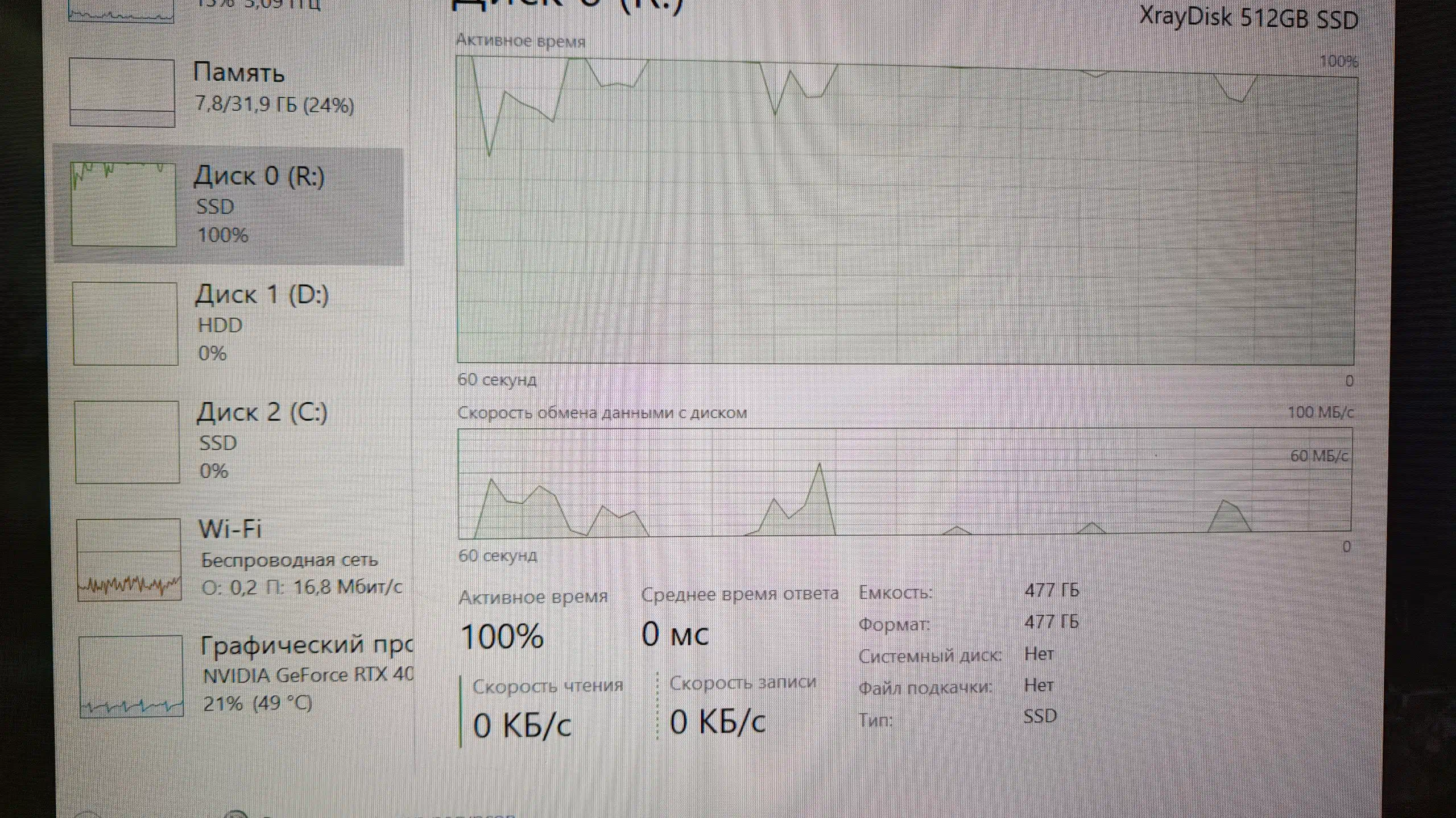

    Ребят, подскажите, пожалуйста. SSD стал плохо работать. Во время игры в диспетчере задач вот так показывает 100% и остальное по нулям, в игре текстуры никакие не грузит. А вот обычные файлы например с хорошей скоростью без проблем перекидываются.
    Вот скриншот также из Виктории, я особо не шарю. Что вообще с диском? Кабзда ему? Или можно что-то сделать?

    Ну если после формата и новой винды так же , то замена
    1. АртёмАнгел Автор темы
      Dennica666, диск не под винду, там чисто одна игра установлена
      14 июл 2025 в 08:11 Изменено

    отформатируй
    2. DCobb
      АртёмАнгел, если sata, то попробуй другой кабель или порт

    Сад не Кингстон а xray китайский ссд диск хуже кингспека
    Тут все что угодно может быть
    Ошибка контроллера памяти , ошибка в прошивке ссд
    Количество ошибок втираний 118 тыс , программных ошибок под 12 млн
    Он постоянно шлёт ошибки данных
    АртёмАнгел пробуй поменять сата порт и провод сата, сделать на нем форматирование только не быстрое
    Если он так продолжит работать он умрет
      NeRcH, попробую. А диск с Алика, да, перепутал названия
