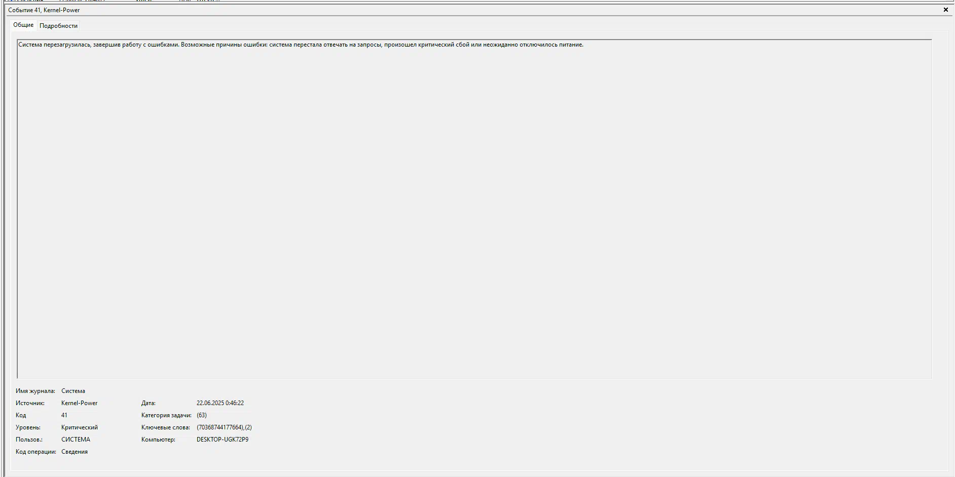

    давненько начал перегружаться комп. подсветка корпуса остается гореть, клавиатура мышка аналогично. самопроизвольно, в случайный момент времени. последние две перезагрузки случились спустя 29-30 минут работы (специально смотрел два раза, почитав статьи). в событиях ошибка в спойлере.
    железо: ryzen 5 5600 + 5700xt. мать ASRock B450M Pro4-F. Как решить эту проблему? В чем может быть причина? возил в сервиску, одну проблему перезагрузки исправили (вздулись конденсаторы в бп, заменили). осталась эта

    [IMG]или мать или бп
