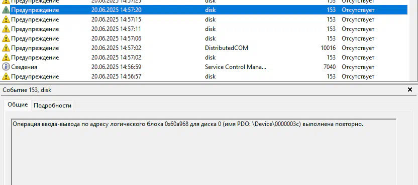

    Недавно начала лагать windows проблему +- понял.
    Отрыгнул HDD, винда установлена на ssd может из за hdd лагать вся винда? Лаги - нажимаешь на выключение пк, он не выключается. Бывают микрофризы, а когда захожу в раздел с hdd всё намертво зависает
    В логах винды постоянно спамит вот это [IMG]

    Да, у меня были жесткие фризы из-за ссд, у которого в виктории были 68 ошибок (ссд было всего полгода :finger_up: )

    1. xTayZi Автор темы
      Одержим, Менял 3 раза думал в драйверах, всё обновил все равно проблема не ушла, думал в разгоне памяти сбросил биос так же

    2. Одержим
      xTayZi, значит дело в диске либо оперативке :surprised_cat: , но судя по твоему скрину диску хуевенько, так что один варик менять его

    NeRcH 20 июн 2025 в 16:12 twitch party - новости twitch 3507 30 окт 2023
    Скачай кристалл диск инфо и покажи смарт диска полностью
    Скачай викторию и пройдись линейный сканированием (только не Используй в этот момент пк)
    1. NeRcH
      NeRcH, поменяй сата кабель и порт и проверь ошибки
