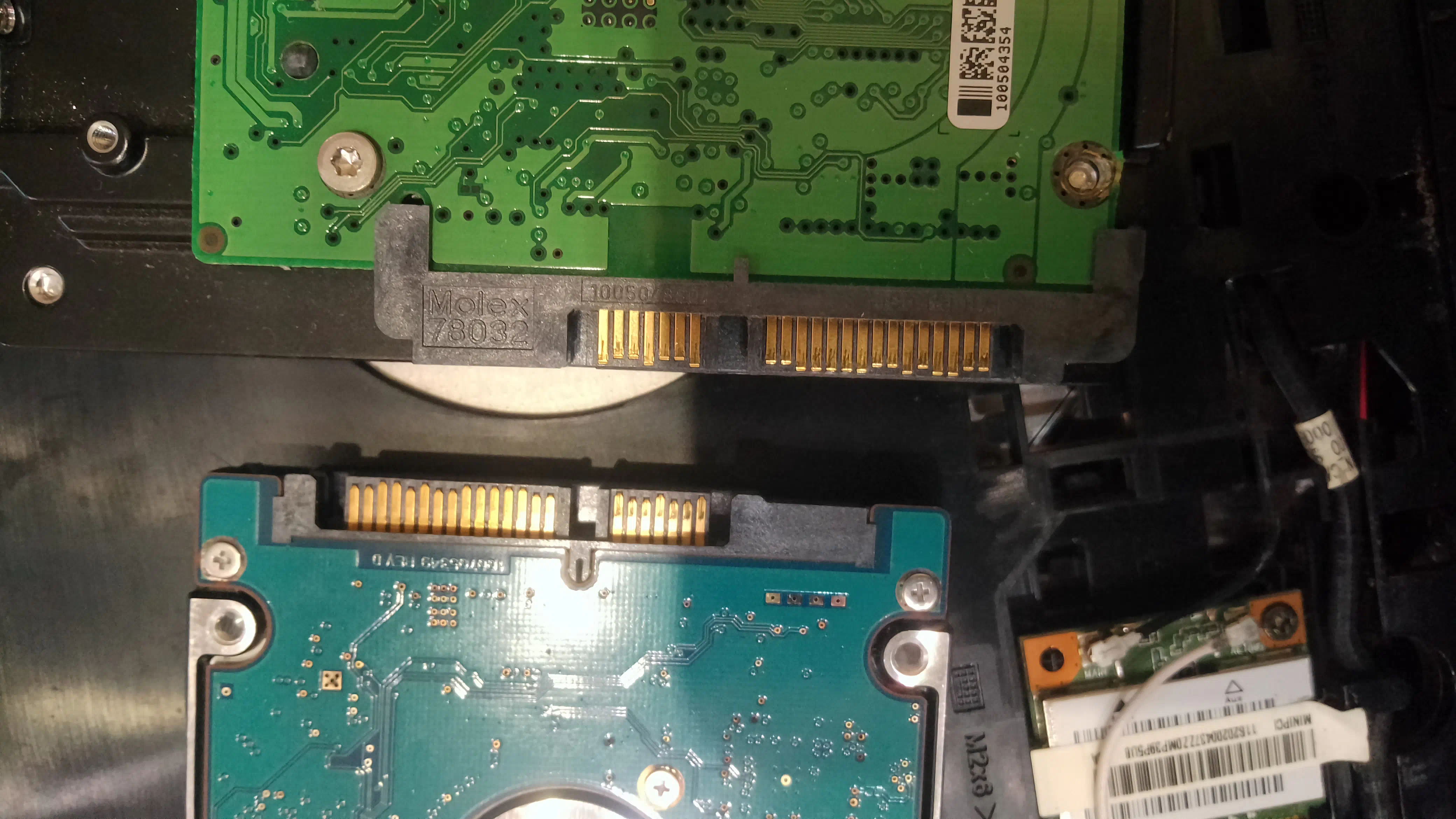

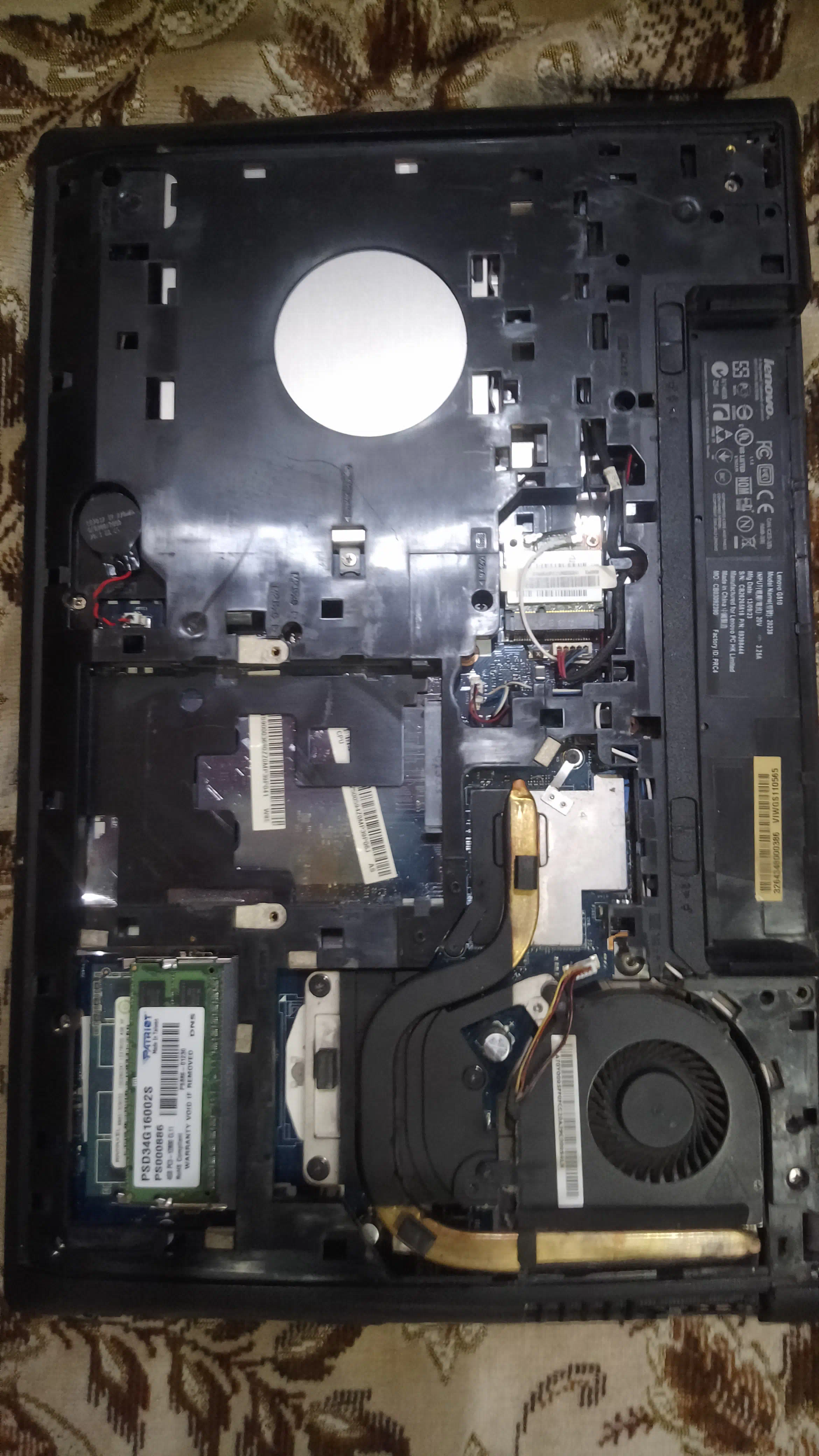

    нужно хард от компа (зелёный) подключить в ноут, какой переходник тут нужен?
    надо подключить хард 3.5 в ноут, он туда не лезет. как не важно главное результат

    сата на чё там

    2. awaw Автор темы
      x83, мне надо хард 3.5 подключить в ноут, он туда не лезет

    2. бамблби
      awaw, там не нужен переходник,разъем один и тот же,но он у тебя не влезет в ноут просто

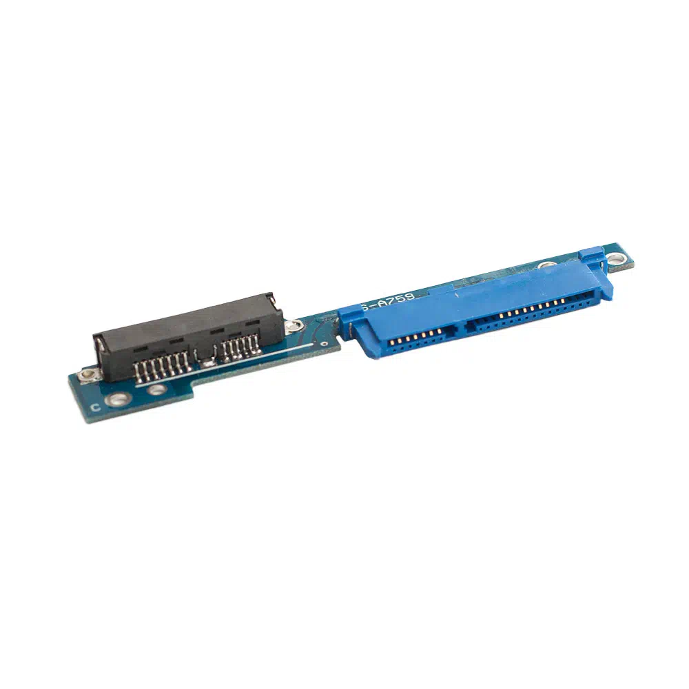

  4. Ximono
    Ximono 17 июн 2025 в 21:49 :love2: TRX&ENERGY(FROM 100₽/66.000) - lzt.lol/trxx :love2: 1270 16 мар 2021
    сата на сата - это 1концом в жд а 2м концом в плату ноута
    --- Сообщение объединено с предыдущим 17 июн 2025 в 21:49
    и + питание для 3.5жд от бп компа
    ибо 3.5жд надо доп питание
    а 2.5жд питание доп не нудно
