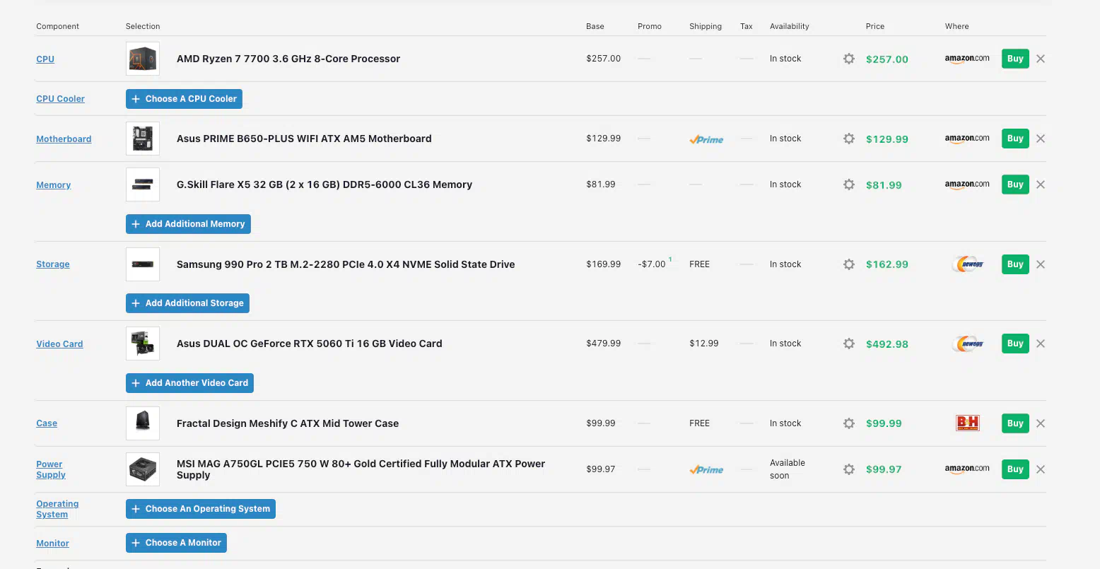

    кароче, я на днях сделал себе сборку за 1400 евро.
    Сначала определи свои потребности и собирай пк из своих потребностей.
    Условно, у меня была цель - LLM & DL & ML - это значит что нужно брать самый дешевый и доступный (многих видюх нет в продаже) вариант. Я попиздовал на рейтинги видюх цена/качество и взял самый первый вариант в рейтинге который подходил под мой запрос - 5060ti 16 vram, цена была 500 евро.
    От видюхи я уже собирал остальную сборку - Искал проц который раскроет видюху и будет так же достаточно производительным. Пошел на рейтинги CPU по цена/качество. Выбрал Ryzen 7 7700. Можно было взять Ryzen 7 7700x, но после пары запросов в GPT и гугл и чтения редита, понял что это X дает прирост 2-3% и забирает у тебя комплектый куллер который есть в базовой версии.
    Потом по поводу куллера - начал читать че говорят на форумах по поводу комплектного куллера для 7700, понял что можно вообще не брать башню, так как проц не сильно горячий и возможности куллера зависят от конкретной сборки (корпуса в частности). Принял решение затестить на стресс тесте температуру и если куллер не будет справляться - купить башню. Пока комплектующие в пути, но в теории я сэкономил 20-40 евро.
    После уже пошел в PC part picker, в твоем случае подойдет DNS. Просто выбрал комплектующие которые были в топе рейтинга (очень условно). И пошел делать ресерч касаемо конкретных комплектующих и за что стоит переплатить, а на что похуй. Условно для ОЗУ важно что бы cl был максимально низкий, а частота была достаточно высокой. Откидывай RGB, все равно на пк всем будет похуй.
    Сделал сборку, пошел к куратору aawaw и завалидировал сборку всего за 500 рублей. Обсудил узкие места сборки, и тд
    Просто потрать 3 часа и собери себе пк сам, потому что только ты будешь знать свои потребности.
    Конкретные комплектующие так же можно ресерчить через гугл гпт и узнавать реальные приросты в зависимости от конфигурации и принимать решение - нужно ли переплачивать за что-то или нет. Смотри так же скидки, аля ОЗОН, авито, DNS или что там еще
    --- Сообщение объединено с предыдущим 12 июн 2025 в 00:46
    btw вот сборка, но цены хуйня, по факту вышло 1400 euro
