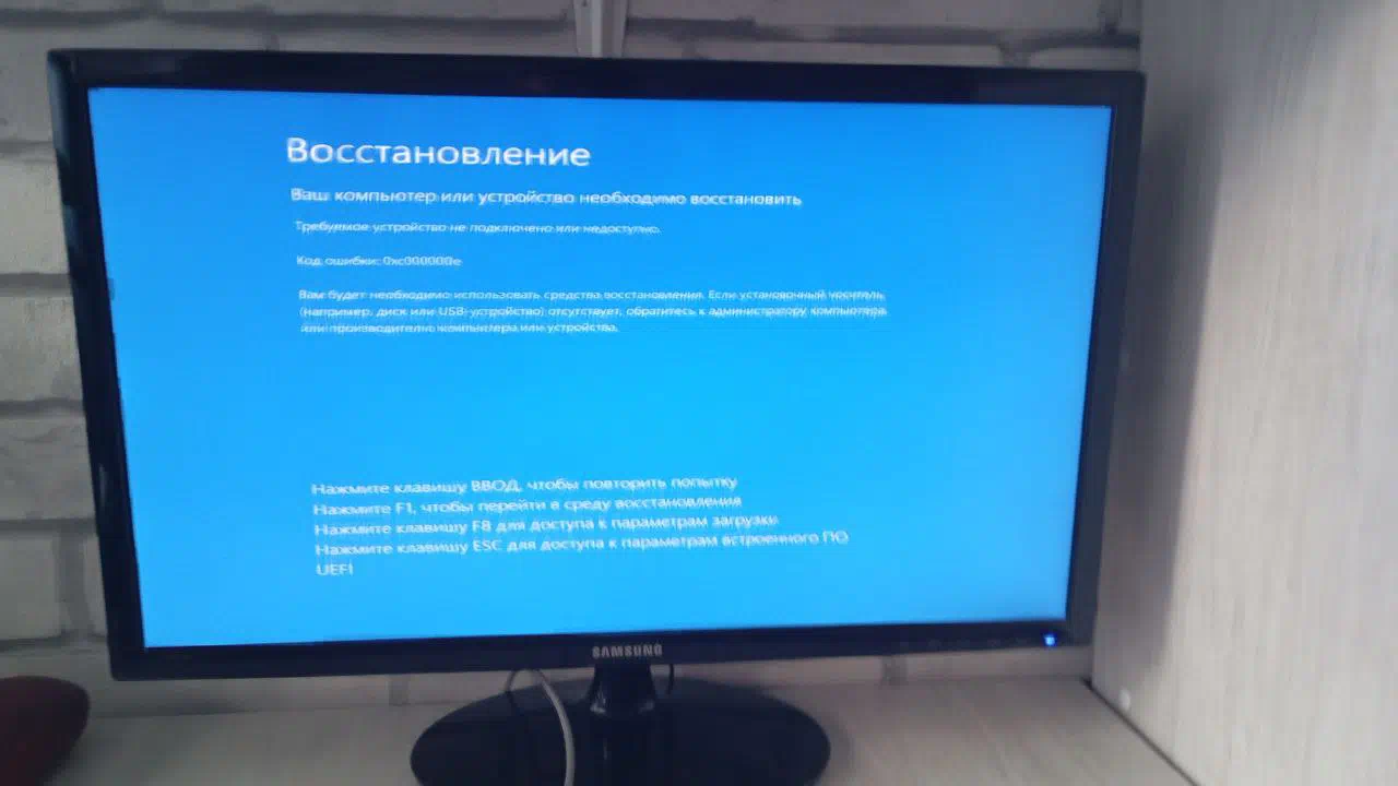

    после перезагрузки пк появился синий экран с ошибкой 0xc000000e и при попытке нажатия клавиш F1, F8, Esc нету никакой реакции а потом компьютер выключился

      WhiteBuy, в Биос не можешь зайти?

    Попробуй сбросить биос. Вынь батарейку на время

    либо сбрасывай биос(что скорее всего не поможет) либо отдай на прошивку

    Отключи питание от сети и несколько раз нажми кнопку включения, чтобы сбросить остаточное напряжение.
    Затем вытащи батарейку BIOS на 10 минут и включи компьютер это сбросит настройки BIOS.
