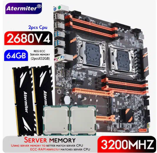

    Всем привет, я хочу собрать мощный домашний сервер для игровых серверов, файловой помойки, программирования и хостинга AI.
    За основу я взял комплект из алика
    https://sl.aliexpress.ru/p?key=Ou773mj
    Материнская плата Atermiter Dual X99 с LGA 2011-3 XEON E5 2680 V4 * 2 ЦПУ с 2 шт. x 32 ГБ = 64 Гб DDR4 3200 МГц, комбинированный комплект серверной памяти
    Кто-то связывался уже с такими платами? Мне нужно подобрать кулер к нему и понять как охладить зону VRM (Я в этом вообще не шарю)
    Так же мне надо понять какой корпус к нему надо и какие карты расширения к нему докупать т.к. я планирую 4 харда по 5тб в RAID I всё это запихнут.
    так же блок питания надо подобрать
    Буду рад вашей помощи
  2. OOOA
    Куллеры по сути любые на 4 теплотрубки минимум, например (https://www.ozon.ru/product/2011-bashennyy-kuler-dlya-protsessora-4pin-rgb-4-mednye-trubki-2161145741/?at=79tnXr56EHPMZJljHJJxvE2tQ7G5pAu8GNWvlc6yPAyA ). По поводу врм, сильно греться оно не должно, можно заколхозить со стяжками или на корпусе поставь на вдув, не стандартный (тот что должен отводить тепло поставь на вдув, а верхний поставить на выдув).
    Корпус (https://www.ozon.ru/product/korpus-thermaltake-versa-h18-window-bez-bp-matx-2xusb2-0-1xusb3-0-audio-bott-psu-1580667564/?at=BrtzXxQmPUGgDNEWTl3QZqlFwX7BKNujkQ80KFG4k9vr ), что-то на подобии такой сволочи, что бы кульки спокойно заходили + харды.
    RAID (https://www.ozon.ru/product/karta-raid-kontrollera-lsi-9240-8i-6-gbit-s-sata-sas-hba-fw-p20-9211-8i-karta-rasshireniya-pcie-2026167997/?at=LZtlD0xONT40GNp0hx7YwopCvzQ4WGuqPN9j1I9kpPAZ ) дешман + поддерживает до 8-ми дисков ИЛИ (https://www.ozon.ru/product/kontroller-sata3-orient-a1061s-pci-express-na-2-sata3-vneshnih-2-vnutrennih-do-6tb-chip-asm1061-1798024589/?at=VvtznVrK0U0p66WntnjQNYXtG770MPIvvGBjLTAm4gKK ), простейшее решение просто добавить портов, но первый вариант лучше
    Блок питания (https://www.dns-shop.ru/product/4a21e89df4d1c823/blok-pitania-cougar-gec-650-31gc0650001p-cernyj/ ), не меньше 600-650, 2 по 8 на проц, если бюджет есть выбирай голдовый минимум, чем больше защиток тем лучше, ибо работать брату 24/7
