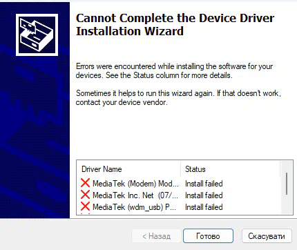

    Блин может кто помочь все дрова найти для MiFlash Tool :meow2:
    1. Посмотреть предыдущие комментарии (16)
    2. котек Автор темы
    3. котек Автор темы
      L1tePool, глянь лс на форуме пожалуйста
