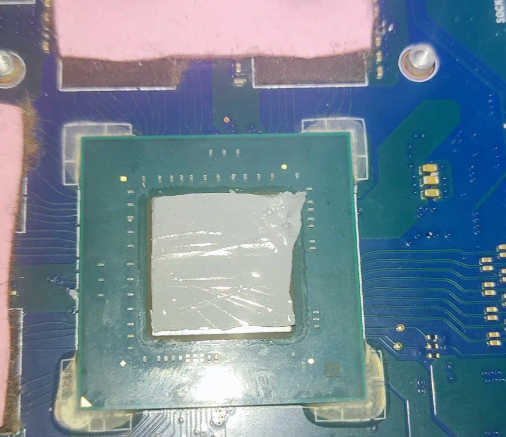

Не шарю за термопасту нормально поставил?

    [IMG]там ещё чутка за гранью это намана или фулл обязательно убирать?

    а тут кому оставил пустое?
    1. God_likeGL Layer 1
      паста проводит ток чтоб не было замыкания протри лучше
    2. NeRcH
      God_likeGL, паста диэлектрическая

    ну то что за краями убирать не обязательно если контакты не задевает, но лучше убери. А так норм

    Спереди недомазал чутка, убирать излишки не обязательно, если их немного

    намана прижмешь чуть потечет но пох по сути если хочешь то вытри чуть чуть

    Нормально. Главное чтобы слой не толстый был
    1. Вадя
      По середине только проплеши убери
    2. Filadelfi Автор темы
      Вадя, а это фазовая термопаста там везде 1 милимитровый слой
      А может больше или меньше Я хз но тонкий уж точна
      Я так и не понял снизу домазывать хотя хз как домазывать паста сухая так то ну как пластилин если быть точнее

    Плохо, не равномерно намазал, много пустого места осталось. Возьми карту и ей размаж как шпателем, чтобы все было равномерно иначе там где пасты не будет проц перегреется и кирдык
    1. Filadelfi Автор темы
      Пиписёк, проблема в том что она как глина и хуй ее размашжещь
    2. Пиписёк
      Filadelfi, Нужно ровным слоем нанести постараться, иначе процессор умрет. Если не получается, тогда купи термопрокладку вместо пасты

    Снимок не очень удачный, по ощущениям как будто термопрокладка лежит, и в правом верхнем углу как будто много
    Надо по всей поверхности чипа намазать тонким равномерно слоем , если чуток попал за грань ничего страшного
