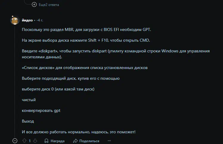

    Its because its an MBR partition, GPT is needed for EFI in order to boot from your bios.
    From the disk selection screen press Shift + F10 to open up CMD
    Type 'diskpart' to use launch diskpart (a Windows command line utility for managing storage mediums).
    "List disk" to list installed drives
    Select the appropriate drive buy using
    select disk 0 (or whatever the disk is)
    clean
    convert gpt
    exit
    And it should work fine, hope this helps!

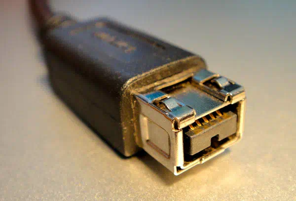

    Нельзя установить на диск подключенный по usb или 1394 порт
    --- Сообщение объединено с предыдущим 30 май 2025
    1394 порт это вот эта хуйня если что
