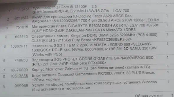

    Приветствую ,буквально 2-3 месяца назад купил себе хороший пк
    Сборка
    Процессор: Intel Core i5 13400F 2/5 GHz 10 ядер
    Кулер для процессора: ID-Cooling Frozn A620
    Материнка: GIGABYTE B760M DS3H AX(RTL)LGA1700
    Оперативка: Kingston DDR5 DIMM 32 Gb 5200MHz
    SSD: 1Tb M 2 2280 M ADATA LEGEND860
    Видеокарта: GIGABYTE GeForce RTXX4060 8Gb
    Блок питания: Deepcool Gamerstorm PK700 700Вт
    Фулл название на фото
