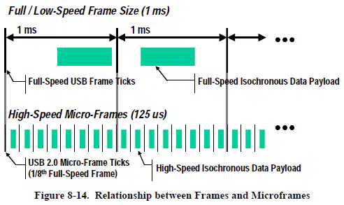

    Кстати, по этой же причине binterval (Именно через него софт изменяет частоту опроса устройств) работает по разному в зависимости от скорости USB (LOW SPEED (Binterval 1 = 8 мс - 8 фреймов)/FULL SPEED(Binterval 1 = 1 мс - 1 фрейи)/HIGH SPEED(Binterval 1 = 0,125 мс - 1 микро-фрейм). То есть именно это причина того, что даже Dualsense(Контроллер) может работать на частоте 8000 герц). Подробнее здесь

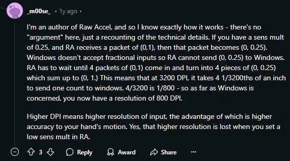

    Не используйте RAW ACCEL (RA), иначе будет потерян смысл высокого DPI:

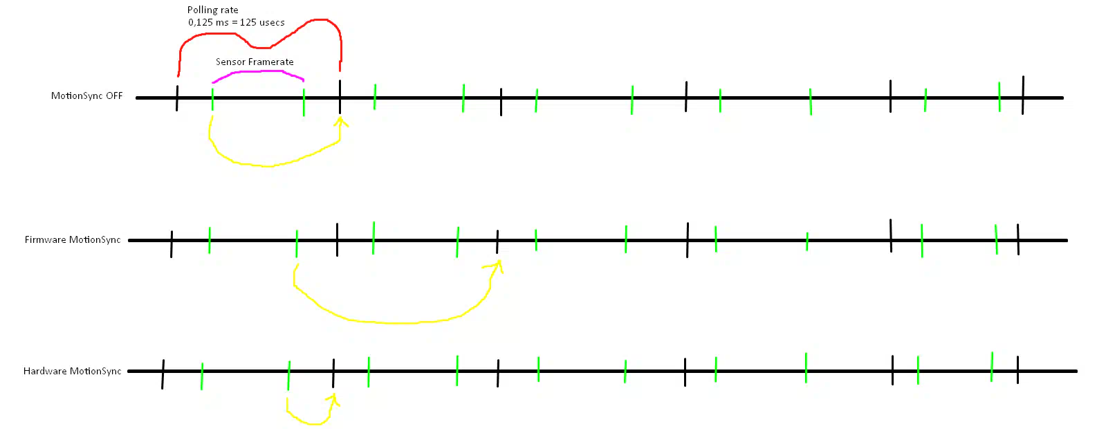

    Технология о которой есть куча мифов. Здесь нет смысла описывать как она работает, ведь это проще продемонстрировать:
    Здесь видно что с Hardware MotionSync задержка не повышается, Но при этом точность повышается значительно, так как берётся более новый репорт от сенсора. Стоит уточнить что в норме без MotionSync регистр (где записываются данные с сенсора) занят первым репортом с сенсора, а второй репорт сенсора игнорируется, а с Firmware MotionSync регистр также занят первым репортом сенсора, но MCU просто отправляет нулевые данные (Они как бы есть, но там пусто) и получается нулевой репорт без данных (null report), а более новый репорт сенсора переходит в новый репорт и в итоге у вас можно сказать polling rate урезан вдвое. В итоге вам нужен Hardware MotionSync, который работает на частоте опроса, которую вы используете. К примеру сенсор 3950 поддерживает Hardware MotionSync даже на 8000 hz и это как раз идеальный вариант если вы играете с такой герцовкой

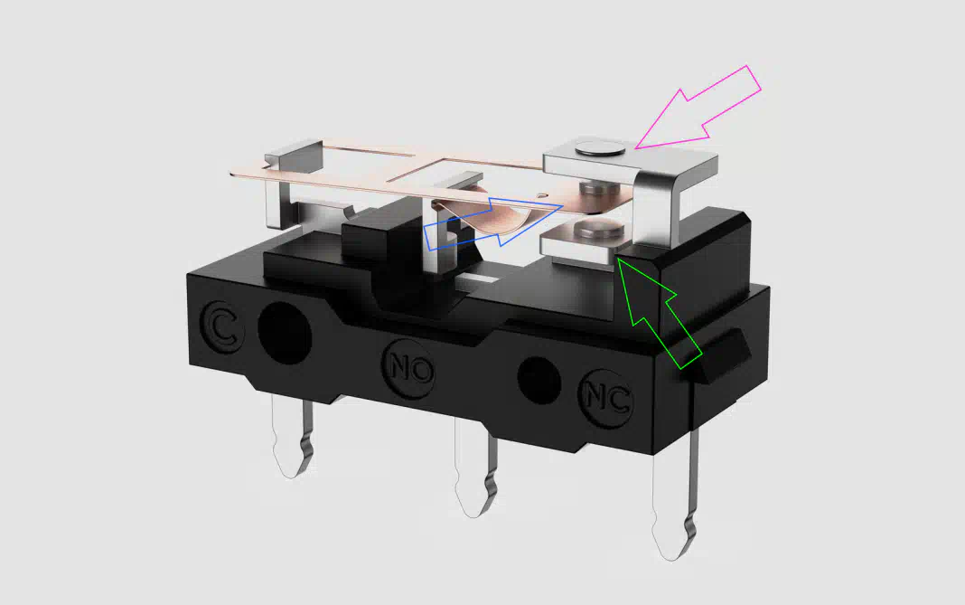

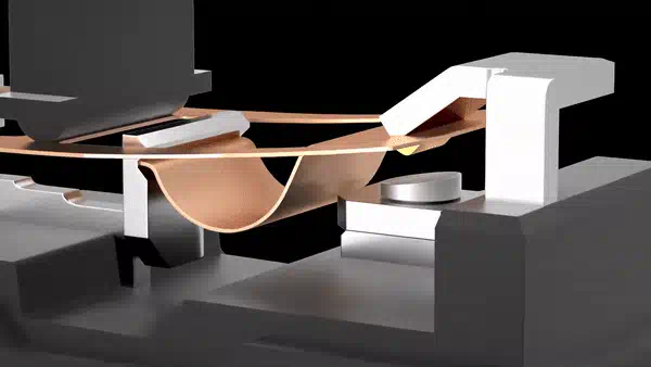

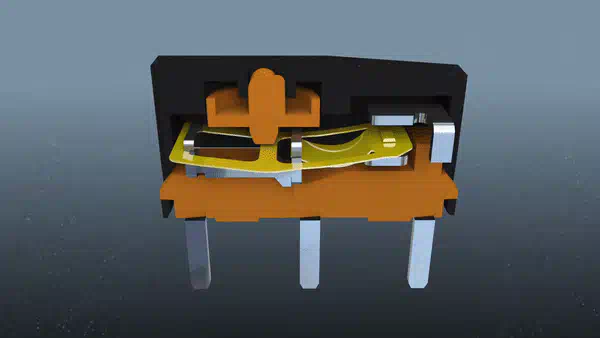

    1. Механический свитч (Бывают SPST/SPDT, но их разница будет важна когда будет идти речь о Debounce) (На первой гифке SPST, так как у SPDT 2 контакта (NO(SET)/NC(RELEASE)), а не 1(NO(SET)), а на второй гифке SPDT). Когда происходит соприкосновение с нижним контактом (NO), то отправляется электрический сигнал в MCU
    [IMG][IMG]

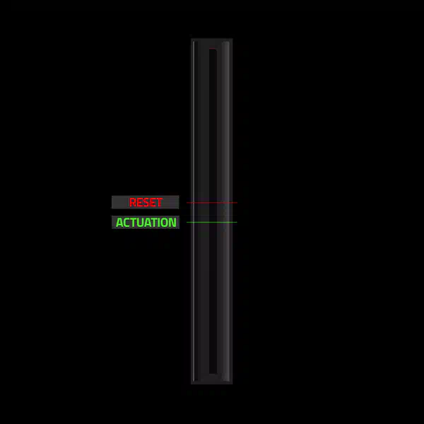

    Travel distance = общая дистанция хода свитча, Actuation force = какая сила нужна чтобы был зарегистрирован клик(Чтобы дойти до Actuation point), Actuation point = точка на которой регистрируется клик, Reset point = точка на которой перестаёт регистрироваться клик, Key start force = сила необходимая для начала хода свитча, Key end force = сила необходимая чтобы достичь конца хода свитча. В идеале Actuation point/Reset point и Actuation force должны быть минимальными[IMG]
