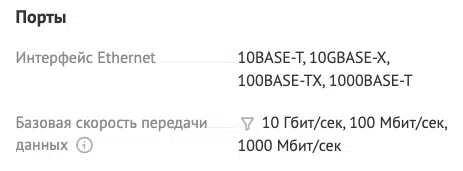

    Первое от чего нужно отталкиваться это от скорости интерфейсов.
    Вот смотрите, у вас тариф к примеру 500 мбит, а порты на роутере поддерживают лишь 100мбит в передаче данных, понятное дело, что, при тарифе в 500 мбит из устройство куда у вас воткнут LAN кабель, больше 100 мбит вы не получите. В магазинах этот пункт выглядит вот так:
    Здесь мы видим скорость передачи 1Гбит, а это значит, что, при подключении по LAN, вы получите 1Гбит и тариф в 500мбит вы ощутите в полном объеме.

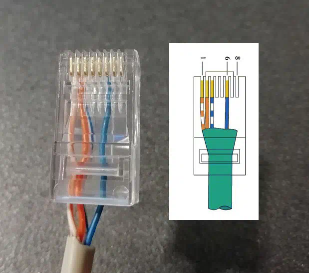

    4 жилы (2 пары) выглядят вот так:
    Бывает, что, указано еще вот так:
    ⁡Это означает то, что, интерфейс сможет распознать какую скорость интерфейса ему нужно выставить, чтобы поднять соединение (читай как автосогласование). То есть, вы воткнулись 100мбитный шнурком, роутер это понял и выставил 100 мбит, если гиговым, то соответственно порт будет 1гбит.

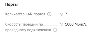

    Раз уж затронули интерфейсы, то, поговорим про количество интерфейсов:
    Также есть гибридные интерфейсы, это порты, которые могут работать как в режиме WAN, так и в режиме LAN.

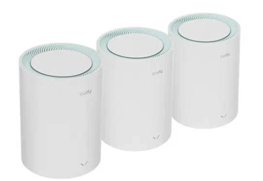

    MESH системы - как я уже подсвечивал, несколько устройств могут объединяться в одну сеть для увеличения площади покрытия, так вот, если у вас большой объект, то, разумней рассмотреть этот вариант к покупке. Либо, вы замечали, что, в квартире в одном месте хорошо ловит, а переходите в другую комнату или через две и 5Ггц уже не хочет работать корректно, поэтому либо переход в 2Ггц, либо задумка MESH (на самом деле разумным методом будет пересмотр расположение вашего роутера и установить его в нейтральную позицию - середина объекта). Ну вот к примеру опять же, роутер у меня находится в рабочей комнате, иду в уборную, сажусь на трон и 5Ггц не так уж и хорошо работает, вспоминаем физику - длина волны меньше и стены, результат - недовольный чел на троне.
    MESH системы выглядят вот так:

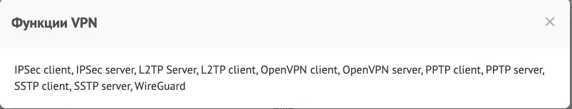

    В силу нашего непростого времени, все больше и больше людей прибегает к ***-сервисам и защить подключение в роутер хорошая идея, так как эта фишка позволяет туннелировать абсолютно все подключения (ТВ, телефоны, ПК), а не по старинке софтами на каждом устройстве. Поэтому, если у вас есть необходимость в установке кастомной прошивки (тот же OpenWRT), то, сначала вы смотрите список доступных устройств для перепрошивки, а затем уже выбираете роутер, а не наоборот, а то знаю я вас.
    Но большинство роутеров имеют данную фичу уже на борту своей стоковой прошивки, пусть и не такую объемную, но, поднять дефолтный WireGuard можно, вот например:
