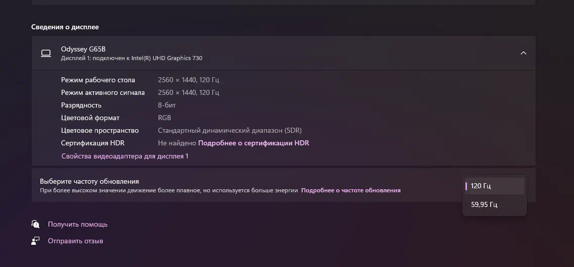

    Купил крч пк и моник 240 герц, сначало все работало заебца потом пропало 240 герц и осталось только 120, знает мб кто в чем может быть проблема?

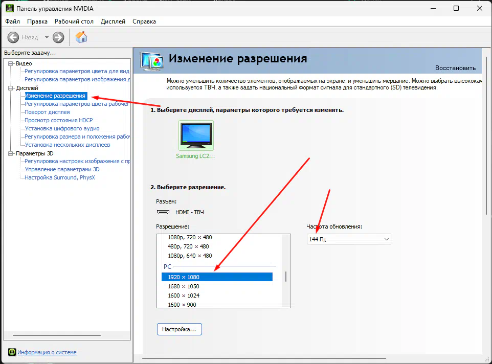

    панель нвидиа глянь + настройки моника чтоб не слетели
    1. ksandR Автор темы
      seed, что именно там глянуть
    2. ksandR Автор темы
      seed, конкретно этих параметров нету

    возможно из-за встройки

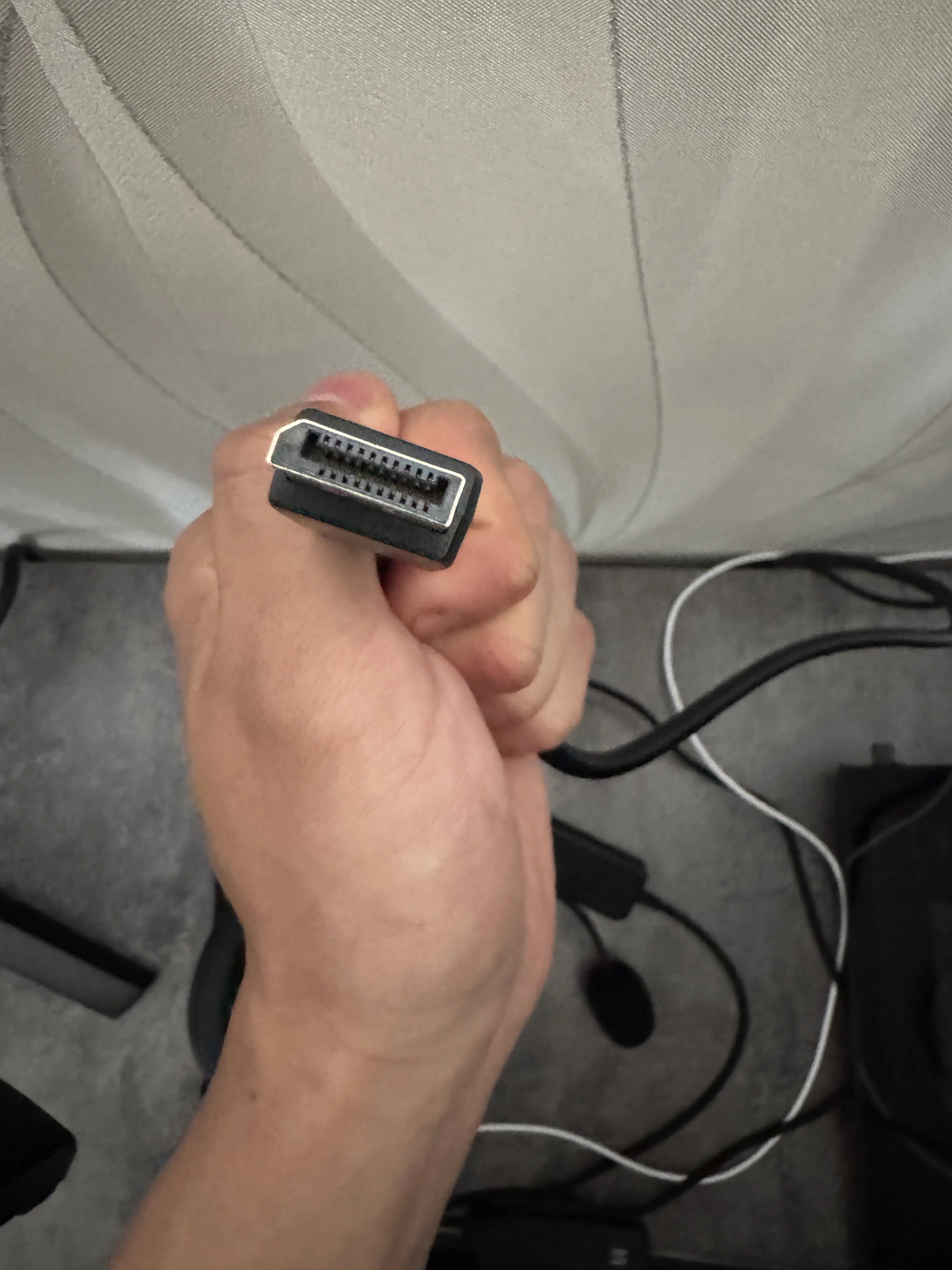

    у тебя подключени по display port или hdmi? hdmi некоторые провода не подходят у меня было такое пришлось докупать дисплей порт
      Британский, дисплей порт, говорю же час назад было 240 герц

    драйвера переустанови. может помочь.
    и в nvidia panel поставь обычное разрешение, а не ultra hd и т.п

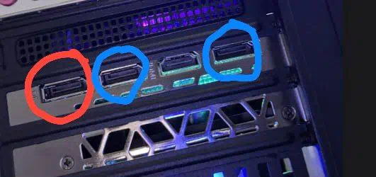

    А ты прям ВАЩЕ ничего не менял? Не менял дрова гпу? Не менял провода? Не менял входы для проводов? Никакие программы интересные не устанавливал? А, ну и почему у тебя моник к процессору подключен, а не к видюхе?
