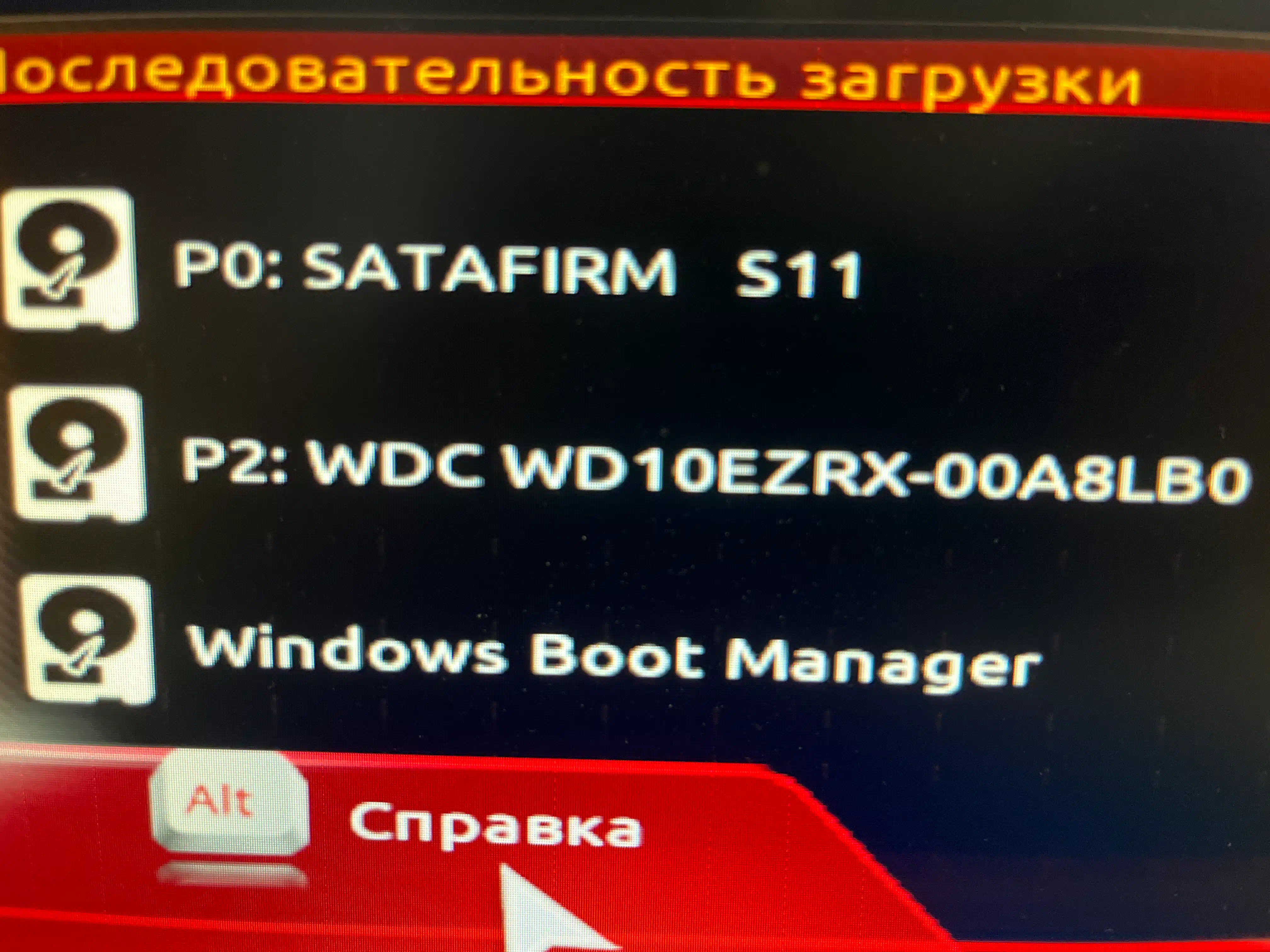

  1. ПашаТехник
    ПашаТехник Topic starter Mar 28, 2025 :catzaza: 4572 Oct 6, 2020
    в чем может быть проблема?
  2. sh4te
    sh4te Mar 28, 2025 Banned 1699 Dec 3, 2023
    ос не найдена на диске с которого загружаешся, либо сбился порядок загрузки либо хз че винду переустанови

  5. oooD
    oooD Mar 28, 2025 7 Feb 29, 2024
    Неисправность жесткого диска или SSD:Если диск поврежден, ПК не сможет загрузиться с него и откроет BIOS в поисках другого устройства для загрузки.
    Сбой в процессе загрузки операционной системы:Поврежденные файлы операционной системы или ошибки в процессе загрузки также могут привести к тому, что система не сможет загрузиться и откроется BIOS.
    Проблемы с батареей CMOS:Если батарея на материнской плате (CMOS) разряжена или неисправна, настройки BIOS могут сбрасываться на значения по умолчанию, и ПК может не сохранять информацию о загрузочном устройстве

  7. NeRcH
    NeRcH Mar 28, 2025 Лучшие ****** здесь - lolz.live/threads/8856953/ 3451 Oct 30, 2023
    После чего появилась данная проблема?
    Запускаться может по разным причинам , по типу не найдет приоритетный диск , не корректно настроен разгон
    Сбрось настройки в дефолт и установи приоритет дисков ( windows boot manager) если у тебя uefi и F10 проверь проблему , если исчезла проблема настрой Биос по типу хмп и ТД
  8. KPOBABblU_CnOPT
    KPOBABblU_CnOPT Mar 28, 2025 spanish paella with seafood 10,585 Jul 25, 2018
    Диск с виндой жив?
    Вручную если выбрать запустит?
    Время в биосе сбросилось?
  9. Don_Simon
    Don_Simon Mar 29, 2025 36,346 Jul 9, 2018
    проверь жесткий диск с виндой отображается ли в биосе. если нет проверь подключение и сам диск на работоспособность, если да то проверь его состоянии викторией, а дальше снос ос если сам винт в порядке
  10. РАСПИЗДЯЙ
    РАСПИЗДЯЙ Mar 29, 2025 Роман, никогда никому ничего плохого не сделал 7168 Aug 3, 2021
    У ссд прошивка слетела раз как satafirm определяется, неси лучше по гарантии
