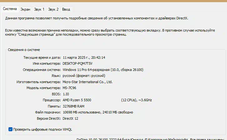

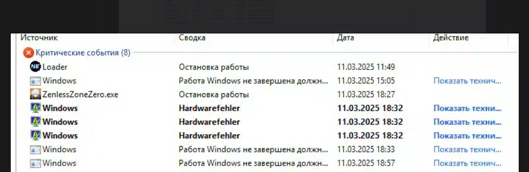

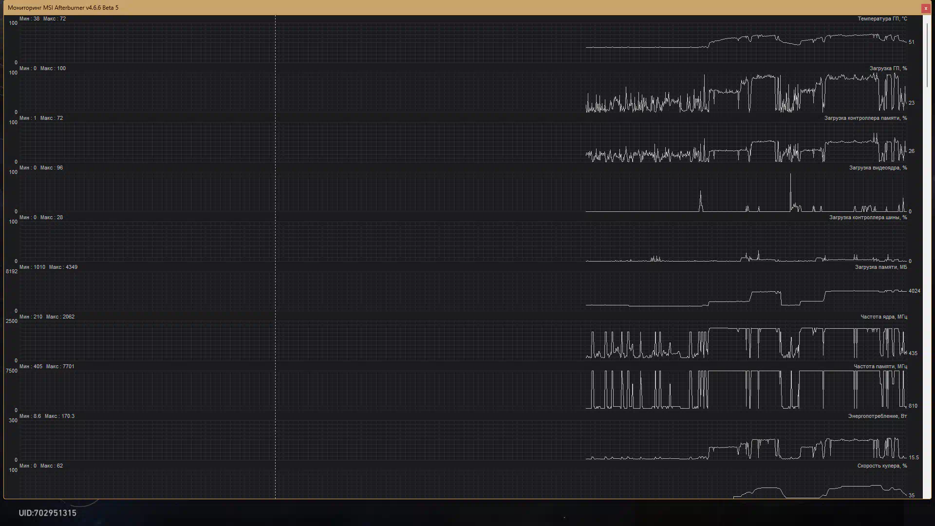

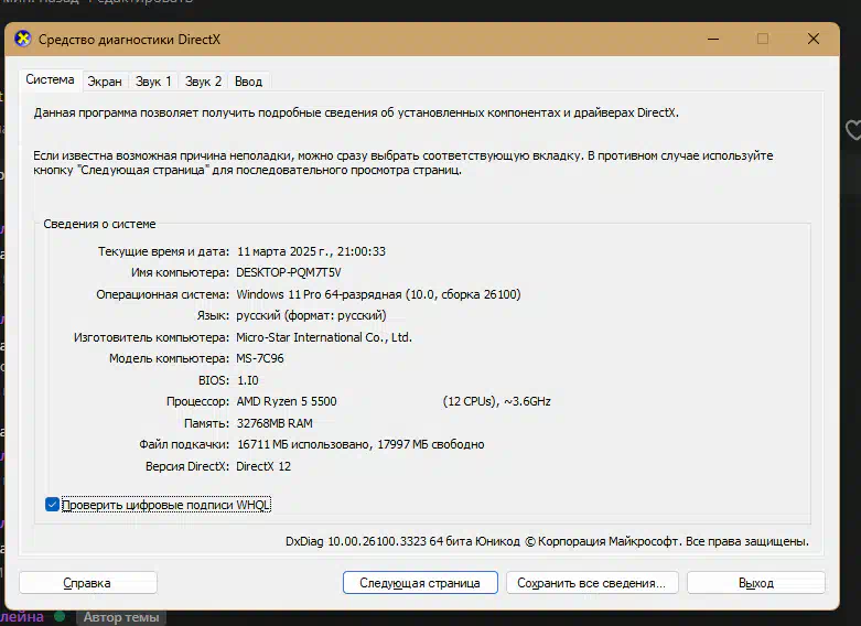

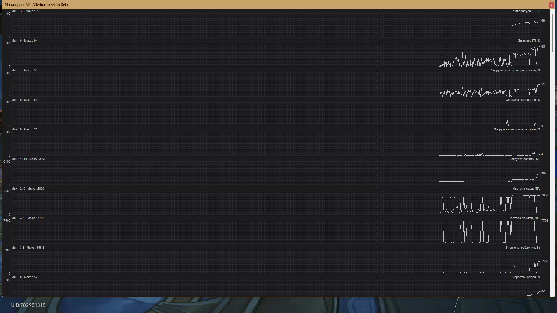

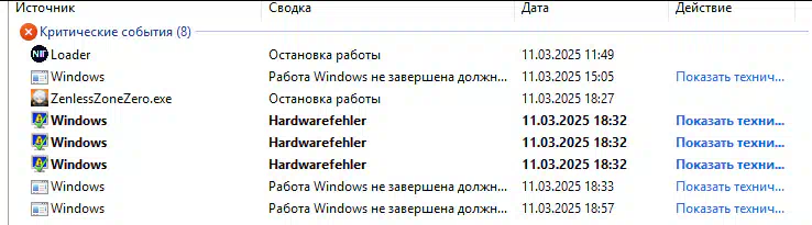

    Я могу весь день рендерить в блендере, сидеть в телеге или делать что то еще, но стоит только запустить вообще любую игру - виснет моник, продолжает идти звук, потом звук провисает, оффается. Иногда звук появляется снова, но картинка никогда не отлагивает обратно, иногда просто отрубает в черный
    Вирусов нет, перегрева нет, не разгонял, винда 11 Про официалка, сносил и ставил чистую 3 раза, толку нет. Комп в ремонт отдавал - толку нет
    Видюха RTX 3060
    Проц Ryzen 5 5500
    Файл подкачки 4гб, ставил и 8 и 32 - ПОХУЙ :animeshout:
    Ссд терабайт м2, памяти свободной 200гб
    Памяти 32гб, выделено 33.9
    Все драйвера ластовые, обновления и откаты вообще не влияют

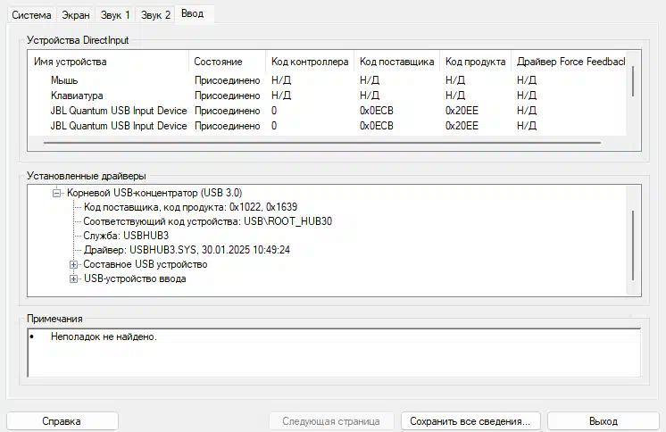

    7: kd> !analyze -v
    * Bugcheck Analysis *
    BUGCODE_USB3_DRIVER (144)
    This BugCheck usually happens when the USB3 core stack detects an invalid
    operation being performed by a USB client. This BugCheck may also occur
    due to hardware failure on a USB Boot Device.
    Arguments:
    Arg1: 0000000000001001, USB3_WER_BUGCODE_USBXHCI_HOST_SYSTEM_ERROR
    The xHCI controller asserted the HSE bit, which indicates a
    host system error.
    Arg2: fffffc04030277d0, XHCI_LIVEDUMP_CONTEXT
    Arg3: 0000000000000000, 0
    Arg4: 0000000000000000, 0

  2. renameduser_3434798
    мб с видеопамятью траблы. мси афтербернером чекни графики частот, там должно дать ответ чё ебланит

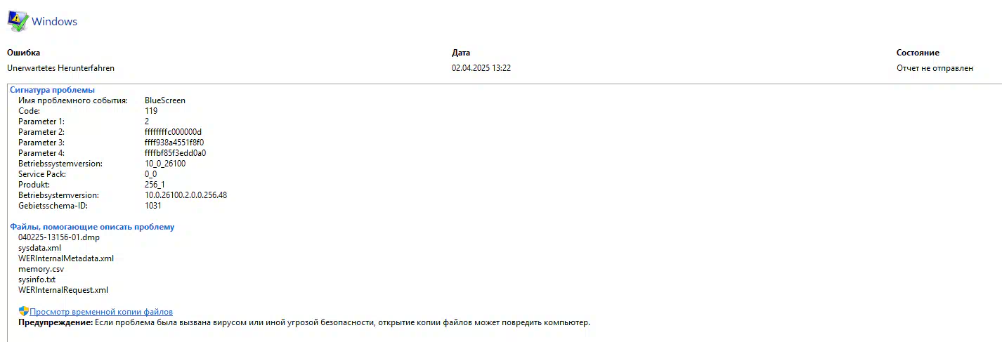

  5. renameduser_3434798

  7. ПапочкаПудж
    Нажми показать техни... у ошибки [IMG]
    Судя по всему аппаратные проблемы

      Vakumo, экран звук ввод нигде никаких неполадок

    теперь на пару секунд выдает синий экран
