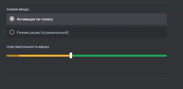

  6. Киана
    Если в дискорде, то пусть чувствительность уменьшит.
    2. Киана
      God_likeGL, я про дис. там пинга на сервере нет случаем? у меня у самого он порой двоится
    3. God_likeGL Layer 1 Автор темы
      Киана, нет, проблема явно не в этом
    4. Киана
      God_likeGL, тогда идей нет. я уповал на пинг и задержки звука

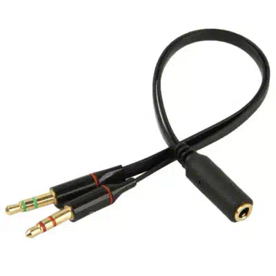

    1. God_likeGL Layer 1 Автор темы
      рикка, стоит разветвитель

  9. God_likeGL
    God_likeGL Layer 1 Автор темы 8 мар 2025 lolz.live/threads/8634402/ - Лучшие телеграмм аккаунты :+rep: 31 095 30 окт 2018
    ✨ подключили через материнку наушники и пропала проблема, до этого они были в корпусе воткнуты
