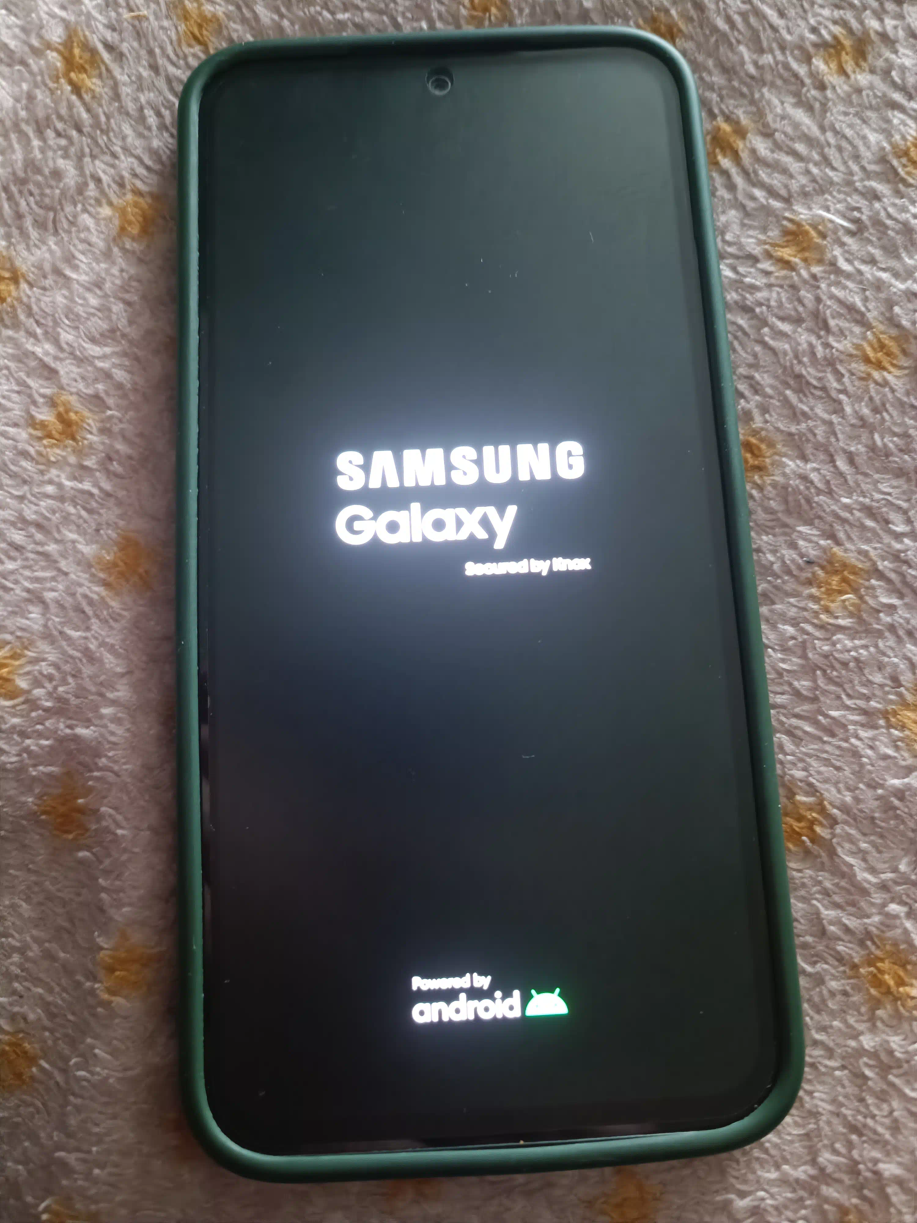

    Телефон Самсунг а54, просто висит на загрузке. Кто нибудь знает что делать? Были ли похожие ситуации?

      gar6638, давно уже висит на загрузке вообще? если да, то остается только к мастеру относить , возможно прошивка наебнулась
    3. gar6638 Автор темы
      ватафака, к мастеру носил, он сказал, что там чё то с памятью

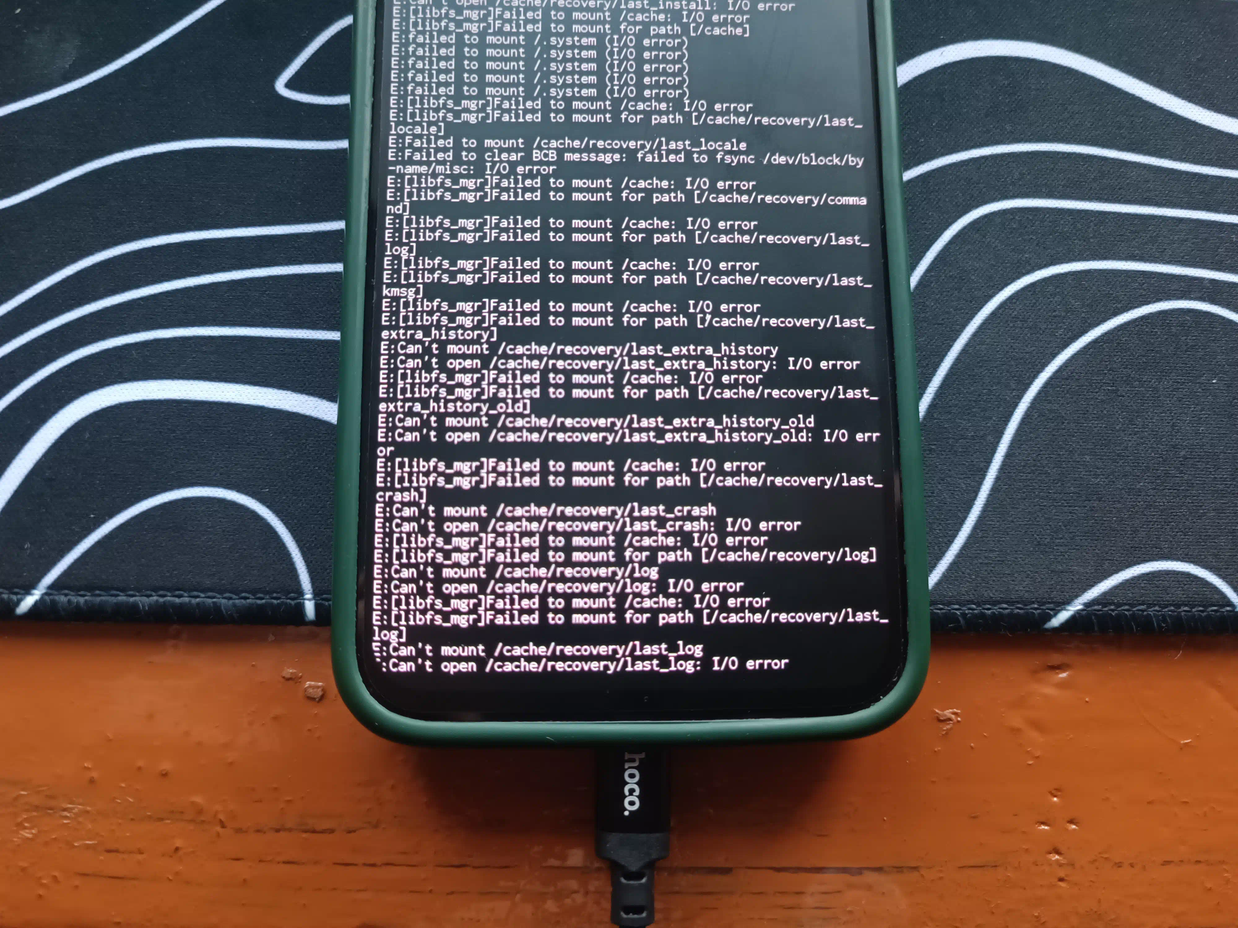

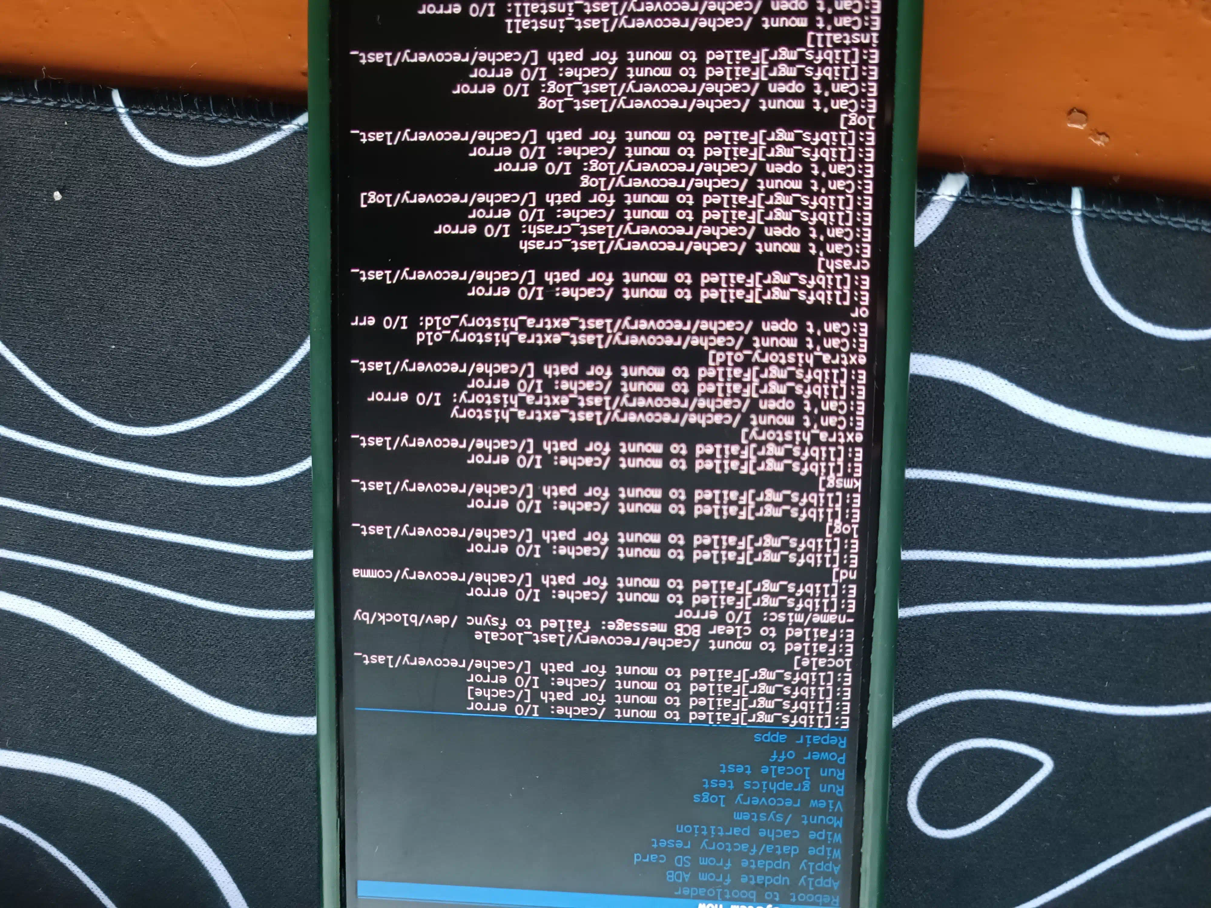

    Поздравляю с бутлупом! Ну во первых попробуй зайти в рекавери, подозреваю ты увидишь что то в роде ошибки с mount связанной, сброс через рекавери в теории может помочь, пробуй!
    1. Посмотреть предыдущие комментарии (15)
    2. gar6638 Автор темы
      Апатия, так да, я и нажимаю там, но все ровно ничего не происходит. Как бы, пишет error[IMG]
      26 фев 2025 Изменено
    3. Апатия
      gar6638, тогда тебе лучше на 4пда обратится в ветку своего телефона, там уже 99% кто то с этим сталкивался
