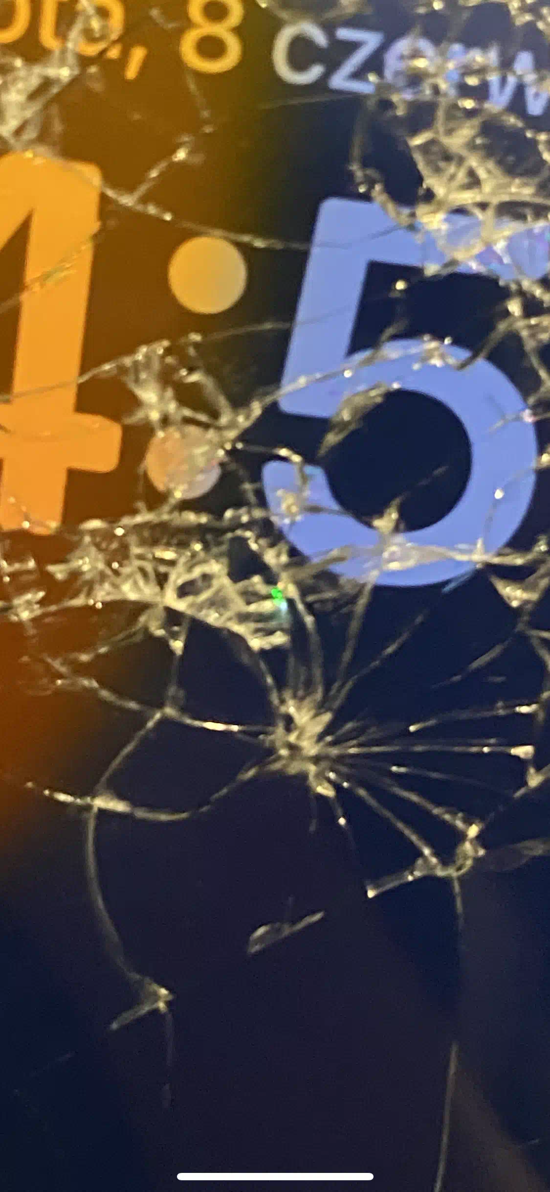

    Чот не нашёл проверку матрицы :ok_wonder:
    Где-то выгорание или дефект. Есть так же куча сайтов на проверку цветопередачи и тд
    25 фев 2025 Изменено
    2. TrafficDevils Автор темы
      Ironically, думаешь, что такое не увидишь при тесте телефона? если и будут такие пиксели, то в первую минуту тестирования их увидишь
    3. Ironically
      TrafficDevils, так это не битый пиксель, а зависший, его как раз таки заметить очень просто :ok_lol:
      Вот битый пиксель характерен тем, что он может быть на определенных цветах, то бишь на rgb тонах и их миксах и только чёрный, оживить его невозможно
    4. TrafficDevils Автор темы
      Ironically, как раз таки это битый пиксель на фото. такое как ты говоришь можно увидеть при обычном тесте устройства. это на амолед дисплеях нужно тестить с помощью картинок разных, но на айфонах это тоже оч редкое явление
