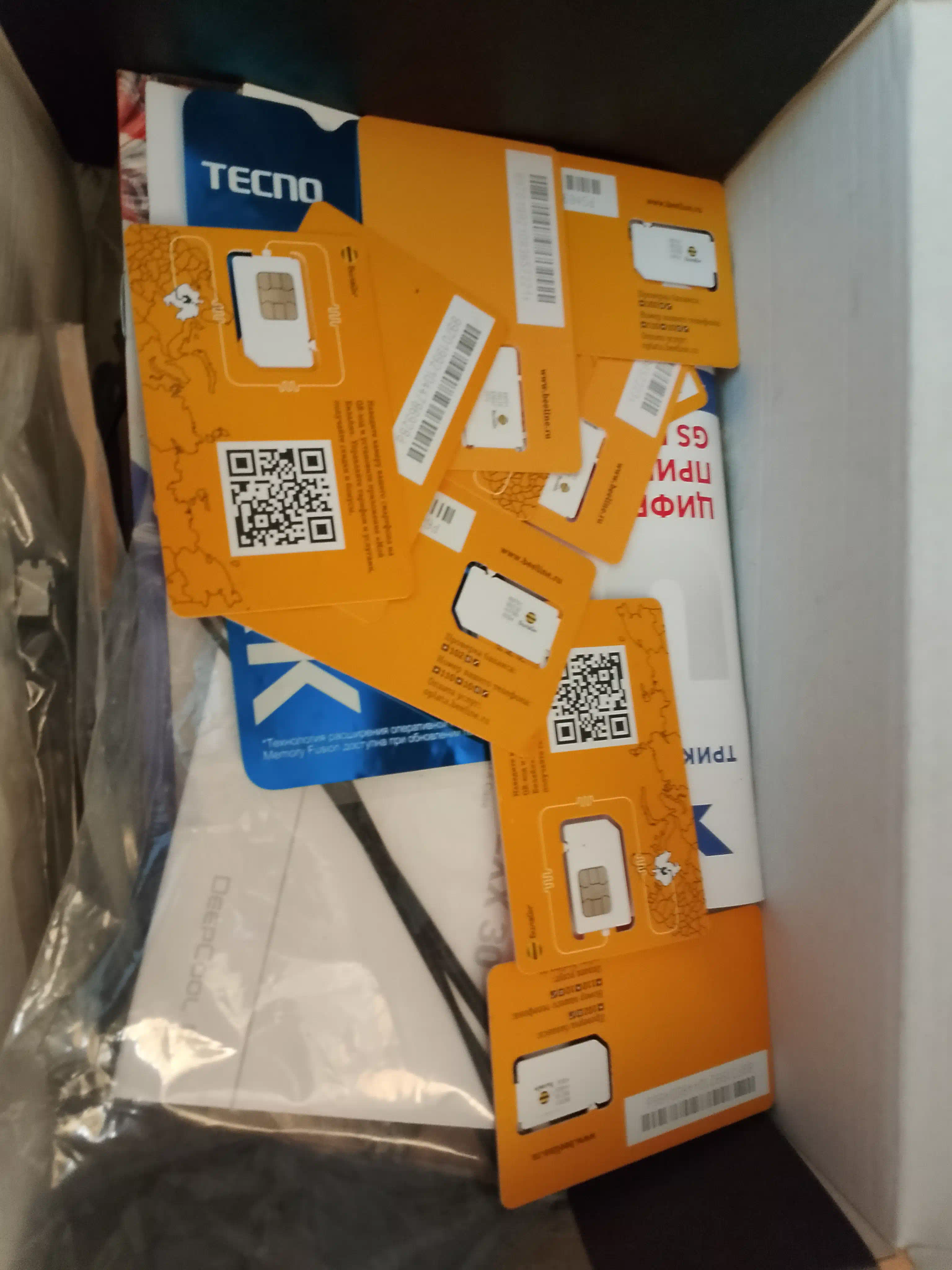

    замени саму сим карту , бывают и у них траблы в микрочипе
    2. beznika
      hydrotical, дело 50/50 или в симке или в телефоне , бывает что в модеме или другом телефоне работает , а в этом перестаёт . не сталкивался бы с этим не говорил бы . [IMG] просто это самый быстрый и лёгкий вариант откуда копать .
