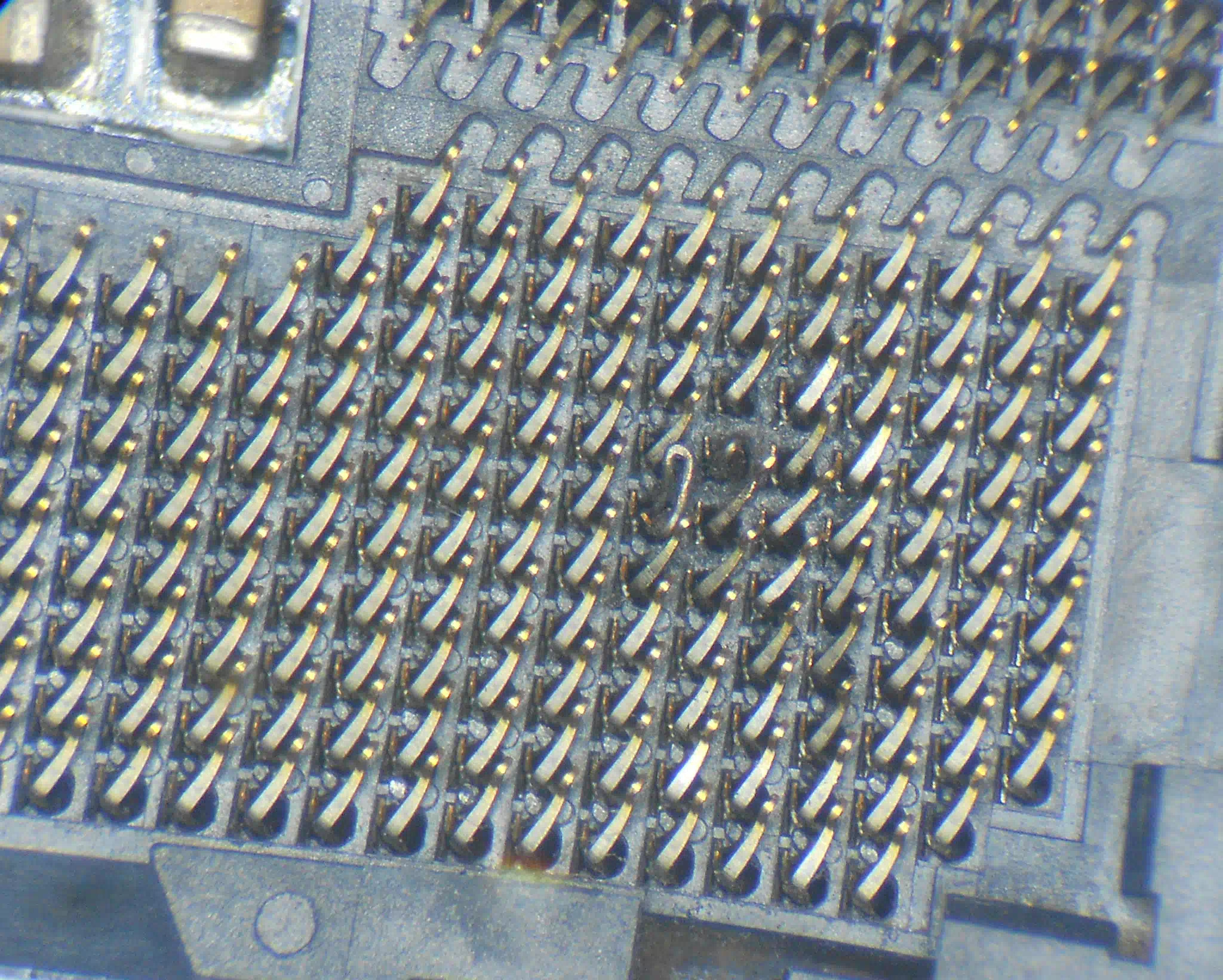

    Во время внешнего осмотра ищем сбитые элементы, погнутые и пины:
    пины можно выровнять, это не проблема, просите сделать это продавана, если отказывается - клянчим скидку по понятным причинам.
    Для плат, у которых сокет идёт с ножками, осматриваем их на наличие погнутых
    Некоторые ножки в сокете не отвечают ни за что, некоторые ножки являются дублирующими, их отсутствие/погнутость, не критичны если они не касаются соседних, но в любом случае гнутые ноги - веская причина для отказа от покупки.

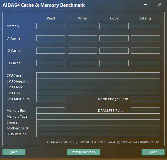

    Первое что делаем, заходим в BIOS и запускаем XMP профиль для оперативной памяти.
    Если система стартует нормально, запускаем OCCT и прогоняем комбинированный тест с такими заданными параметрами:
    Компьютер не вывалился в синий экран? Прекрасно, память рабочая.
