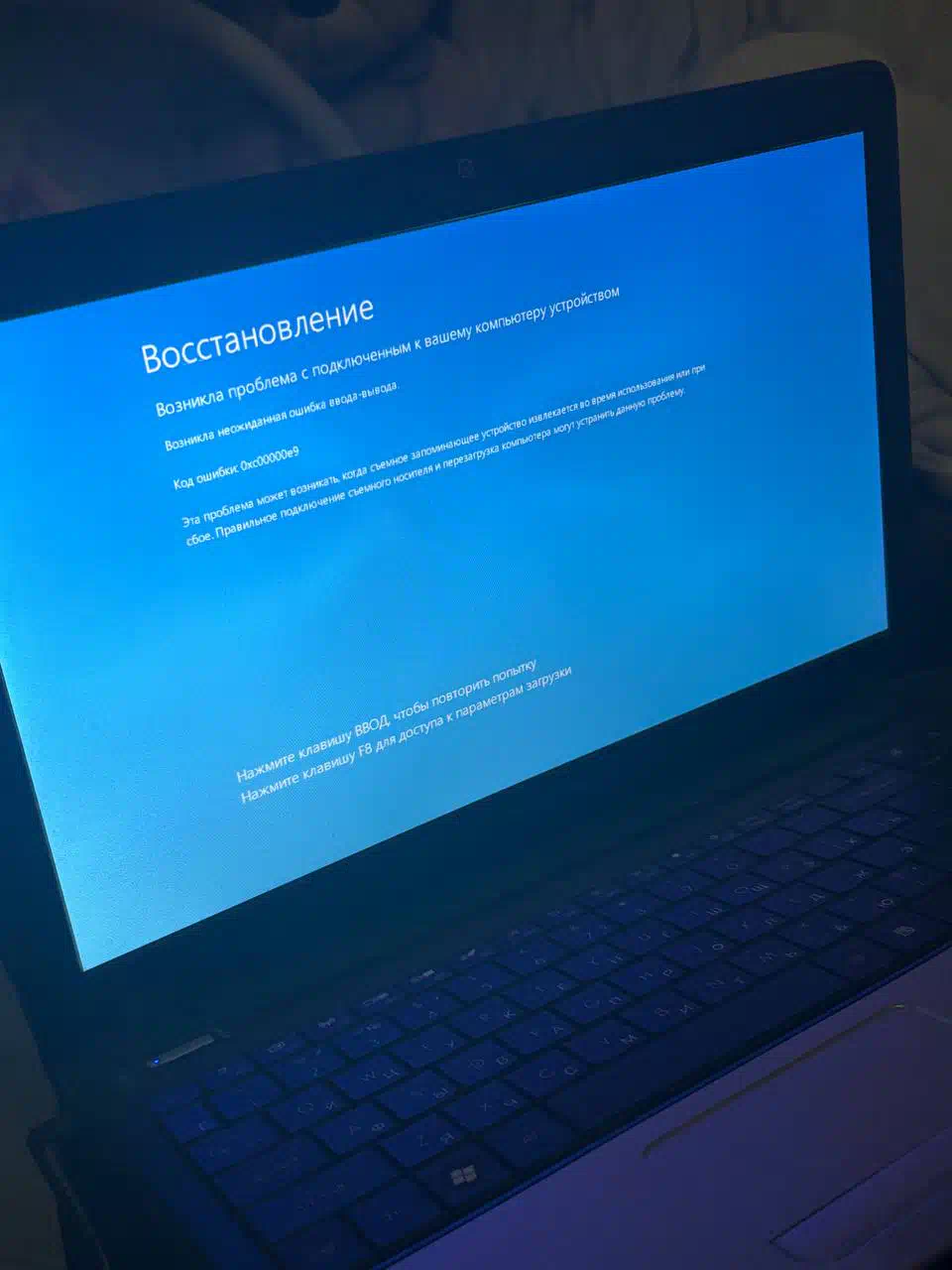

    вчера выскочила проблема по жесткому диску
    сегодня накатил исошку на флешку, пытаюсь запуститься с нее - по итогу такая хуйня
    сначала какие то кружочки вылетают похожие на артефакты, потом просто фиолетовый экран?
    может ли это связано с версией винды? ставил 20H1
    что вообще стоит попробовать при такой проблеме?
  2. beznika
    beznika Feb 19, 2025 счастья удачи и любви 7348 Mar 31, 2017
    на другой диск пробуй ставить этому кранты похоже
    1. beznika
      beznika,
      Ошибка 0xc00000e9 — это аппаратная ошибка, которая означает, что компьютеру не удаётся подключиться к жёсткому диску. Это препятствует загрузке компьютера или ноутбука. 1
      Некоторые причины ошибки:
      неправильное подключение внешних устройств; 1
      неисправное оборудование; 1
      несовместимые обновления операционных систем; 1
      повреждённые файлы реестра. 1
      Для устранения ошибки можно попробовать следующее:
      Отключить внешние устройства одно за другим. Это поможет проверить, какое из подключённых устройств вызывает проблему. Если при отключении внешнего устройства ошибка устранена, нужно заменить неисправное периферийное устройство. 1
      Перезагрузить компьютер в безопасном режиме. Это позволит запускать Windows в базовом состоянии с ограниченным набором драйверов. 1 2
      Отключить быстрый запуск. Если ошибка возникает однократно после завершения работы, а при повторном включении не появляется, стоит попробовать отключить быстрый запуск. 3 5
      Проверить подключение системного жёсткого диска или SSD. При SATA-подключении нужно проверить подключение как со стороны самого диска, так и со стороны материнской платы. При возможности следует попробовать использовать другой кабель и разъём SATA на материнской плате. 3
      Изменить настройки BIOS. Если ошибка появилась после изменения режима SATA-контроллера жёсткого диска или режима загрузки, нужно восстановить настройки по умолчанию. 5
      Использовать точку восстановления. Если ошибка предположительно вызвана повреждением системного реестра, нужно выполнить откат Windows к ближайшей точке восстановления. 5
  3. Тракторист
    У тебя вместо винды обычный загрузчик запуститься пытается. Другую флешку делай с нормальным образом, соблюдай настройки правильные (безопасная загрузка, uefi/CSM, tmp 2.0, зависит уже от самой выбранной ОС и создания флешки)
    1. Хаметова Topic starter
      Тракторист, комп запускает, а ноут нет, тут дело уже не в флешке
    2. Тракторист
      Хаметова, так а настройки биоса то какие на ПК и на ноутбуке?
    3. Хаметова Topic starter
      Тракторист, да одинаковые, брат, уже понял в чем проблема, через мастер флешку пытались накатывать в сервисе - так же долго грузит, подключали жёсткий диск к другой системе, другая система умирает, по итогу оказалось что хдд вообще признаков жизни не подает, так что это была не моя вина, то что винда не запускалась :2011_nice:
