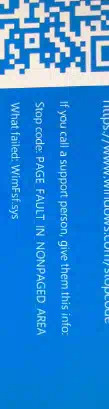

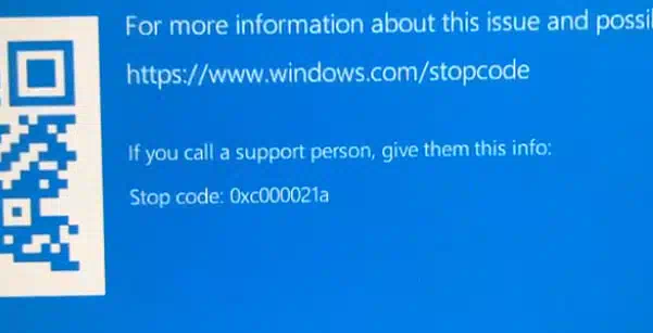

    Привет гайс проблема при установке windows 10 с загрузочной флешки сразу выдает ошибку 0xc000021a синий экран
    или другие любые ошибки как испрвить и в чем иожет быть проблема ( не доходит даже до стадии установки винды )

    Ошибка 0xc000021a в Windows указывает на критическую проблему с системой, связанную с процессами Winlogon.exe или Csrss.exe. Возможные причины: поврежденные системные файлы, драйверы или сбои обновлений.
    Методы решения:
    1. Перезагрузка в безопасном режиме
    Включите ПК, затем удерживайте кнопку питания до выключения. Повторите 2-3 раза, пока не появится «Дополнительные параметры загрузки».
    Выберите "Дополнительные параметры" → "Параметры загрузки" → "Безопасный режим".
    Если система загружается, попробуйте:
    Удалить последние обновления (win + R, ввести appwiz.cpl → "Просмотр установленных обновлений").
    Запустить команду sfc /scannow в Командной строке (от администратора).
    2. Восстановление системы
    Загрузитесь в "Дополнительные параметры" → "Восстановление системы".
    Выберите точку восстановления до появления ошибки.
    3. Проверка диска и системных файлов
    Откройте Командную строку в режиме восстановления (Shift + F10).
    Введите:chkdsk /f /r
    и нажмите Enter.
    Затем запустите:sfc /scannow
    dism /online /cleanup-image /restorehealth
    4. Откат или переустановка драйверов
    Если ошибка появилась после установки драйверов, попробуйте откатить через Диспетчер устройств (devmgmt.msc).
    5. Отключение автоматического перезапуска
    В меню загрузки выберите "Отключить автоматический перезапуск при отказе системы".
    Попробуйте загрузиться и исправить проблему.
    6. Переустановка Windows
    Если ничего не помогает, попробуйте:
    Сброс системы (сохранение файлов): "Дополнительные параметры" → "Сброс ПК".
    Чистую установку Windows (при наличии загрузочной флешки).
    Попробуй сначала безопасный режим и проверку файлов, если не поможет — напиши, разберем дальше.

    Откуда скачивался образ винды и как ты записывал на флешку
    Какие параметры выставляешь в биосе для загрузочного устройства

    Хмм, если прямо на этапе установки, то я бы винил или/и образ/флешку. Скорее всего там проблема.
    Из мало вероятного для режима SATA стоит IDE или CSM настройка может мешать. Возможно запуск идёт из режима Легаси а не под UEFI.
    Если по итогу с образом и флешкой будет всё нормально попробуй сбросить биос и при запуске в boot выбирай флешку где будет приписка UEFI
