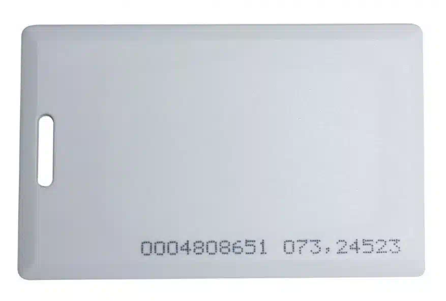

    Все же знают вот эти карточки [скрин]
    Так вот, эти самые карты не дают 100%-безопасности. Сделать такую дома без дополнительных махинаций, зная всего лишь номер, не составит труда.
    Итак, как я уже сказал, можно сделать "из воздуха" клон карты при помощи компьютера и небольших вложений (2-3 тысячи).
    Итак, человек с пропуском находится далеко, считывателя для бесконтактных карт у него с собой конечно же нет, но есть телефон, на который можно сделать фотографию карты.
    По фото карта была опознана как EM-Marin, она же EM4100. Эти бесконтактные карты работают на частоте 125 КГц и содержат номер (далее — ID) размером 40 бит или 5 байт, который записывается на карту еще на заводе и не может быть изменен. Какой-либо защиты от чтения или копирования в них нет. Для создания дубликатов этих карт используются заготовки T5577 и EM4305, которые свободно продаются.
    Перезаписываемые карты-болванки выглядят как обычная пустая пластиковая карта в форм-факторе кредитки, а не перезаписываемые (с прошитым на заводе серийным номером) чуть толще и на лицевой стороне у них нанесен текст, состоящий из нескольких групп десятичных цифр. Встречаются и карты в виде брелков.

    Итак, на карте нанесены некие цифры. Было логично предположить, что это и есть ее ID. Для того, чтобы это выяснить, я взял данные аналогичной карты, получилось следующее:
    Цифры на карте: 0013396136 204.26792
    После преобразования ID из HEX в DEC, получилось 317840976040, что не похоже на цифры с карты. Спойлер: если бы сделали наоборот, и конвертировал цифры с карты в шестнадцатеричный формат, то добились бы успеха сразу, но тогда эта статья была бы не такой содержательной :)

    Ага, 0013396136 и 204.26792 — это именно то, что написано на карте!

    Из кода выше становится ясно, что эти числа – части ID карты:
    0013396136 (DEZ 10) – первые 4 байта, если считать от младшего к старшему.
    204.26792 (DEZ 3.5C) – третий байт отдельно (он же Facility Code) и непосредственно 2 байта серийного номера карты.
    Таким образом, по цифрам на карте можно восстановить часть ее ID. Но как быть, если известны 4 байта, а требуется 5? И если четвертый байт имел значение 0 на всех считанных мной картах, то пятый байт всегда ненулевой. Перебирать этот байт в конкретном случае не вариант — не хочется вызывать подозрения у охраны.
