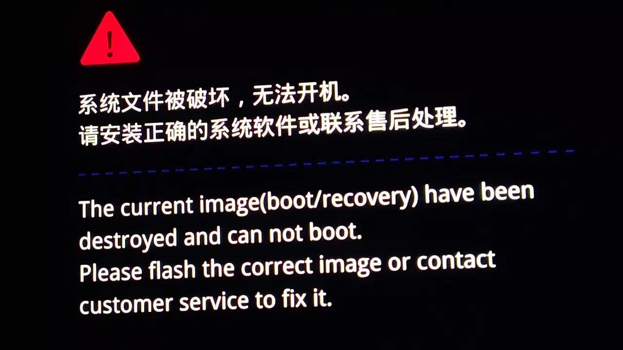

    [IMG]ёмаё, успешно до UI 2 откатился с (UI 4), сел разблокировать загрузчик + рут и получил:
    The current image (boot/recovery) have been destroyed and can not boot.
    Это появилось после того как я через магиск пропатчил boot.img (своей прошивки).

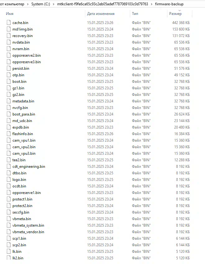

    У меня есть вот такой бекап со всеми файлами(скриншот), с него можно как-то откатить? Еще остались vbmeta.img и boot.img с прошивки.

      RSPARKER, ну я хз у меня же есть бекап полный с еще рабочего устройства + сохранились vbmeta.img и boot.img.
      ток понять бы как шить начать. хоть телефон это не мейн, но всё равно жалко блин
    4. RSPARKER
      sotru, ты почитай как работает история с кирпичем, бекап твой тут причем
