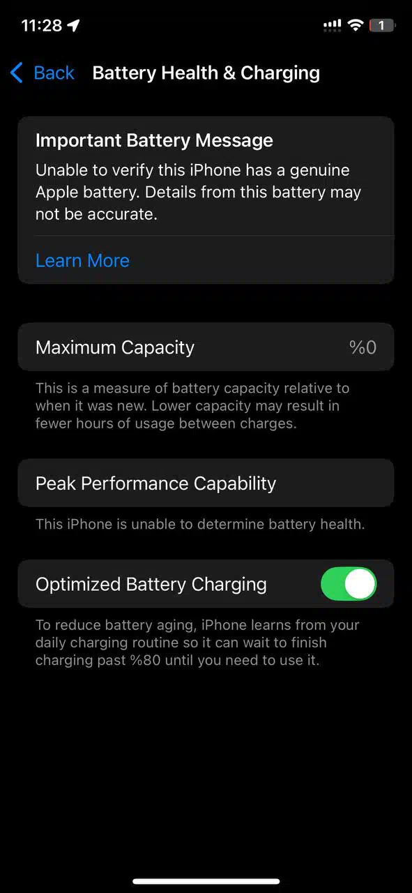

Помощь Разрядился телефон что делать

    заменить батарею

    смени батарею

    купи новый

    батарея умерла, смени как можно быстрее

    чел ну плакать,батарея в ноль убита меняй пока не поздно
    2. юсдт Автор темы
      vvv, это же сюр пиздец первый раз в жизни вижу состояние батареи 0

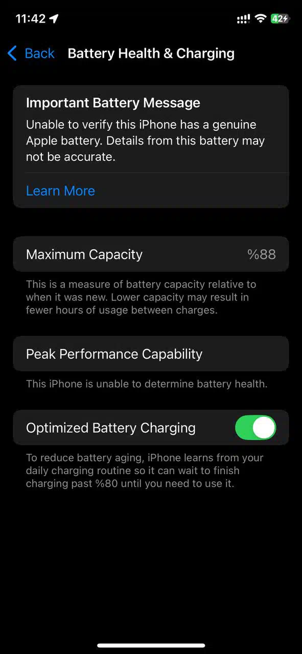

    у тебя шлейф от акб отошел. после замены батареи такое иногда случается. нужно разобрать и что-то подложить под металл, который прижимает шлейф от акб к материнке

      юсдт, после замены батареи часто ремонтники не попадают с первого раза в разъём на плате и он немного расширяется, потом после легкого удара может отойти шлейф и такая ситуация случается. менять не нужно ничего, всего лишь переподключить шлейф от акб и прижать чем-то

    [IMG] ремонт выполнен ударом по телефону всем спасибо.
