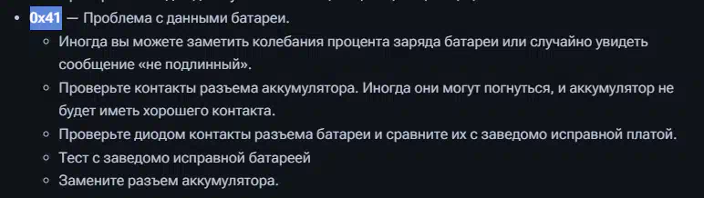

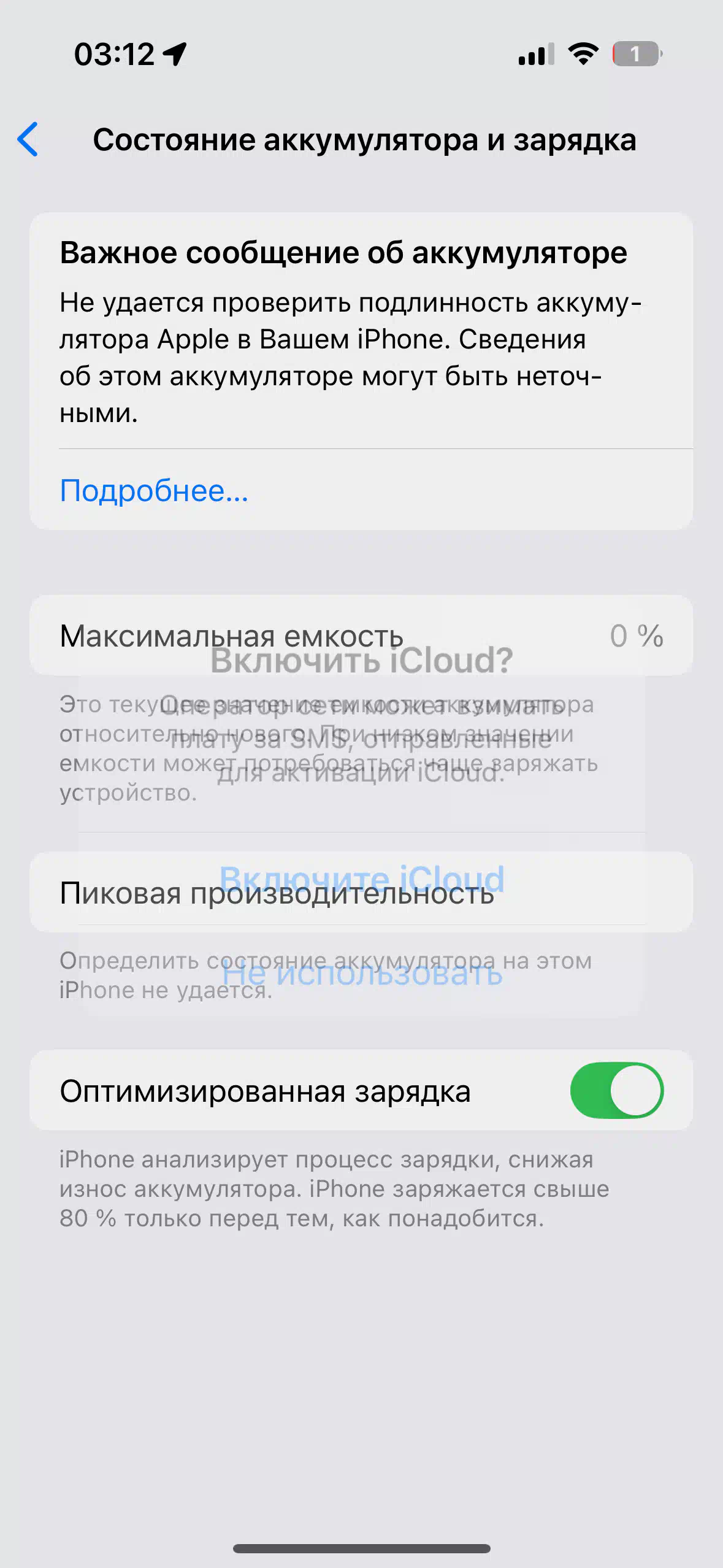

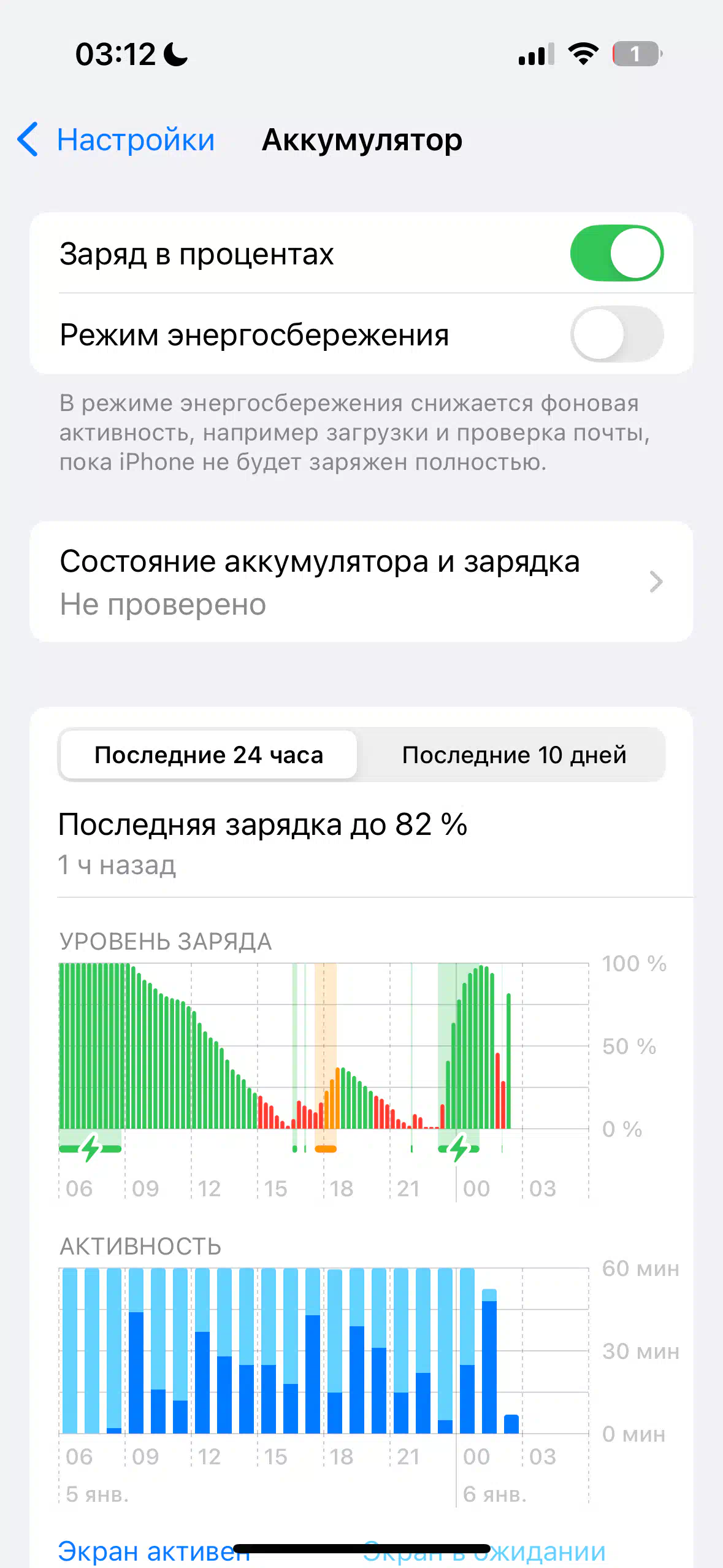

    в моменте начал выдавать ошибку по акуму мол неизвестная деталь, после акум начал отображать 0 процентов, хотя при пользовании было 84, дальше начал каждые 2-3 минуты в ребут уходить. Емкость показывает 0, не заряжается и заряд держится на 1 проценте.
    Зашел в аналитику там увидел паник фулл ошибку, в ней 0x41[IMG]
    какие могут быть решения проблемы? чисто нести в сервис и менять акум и смотреть контроллер питания, или можно чет с ним сделать? запасной мобилы на данный момент нет
