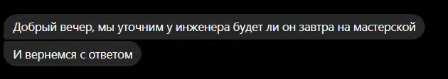

    3. Max_lllz Topic starter
      Ягода, крч если там челов нету, то у меня буквально все сервисные центры закрыты на 3 дня минимум из за праздников [IMG]

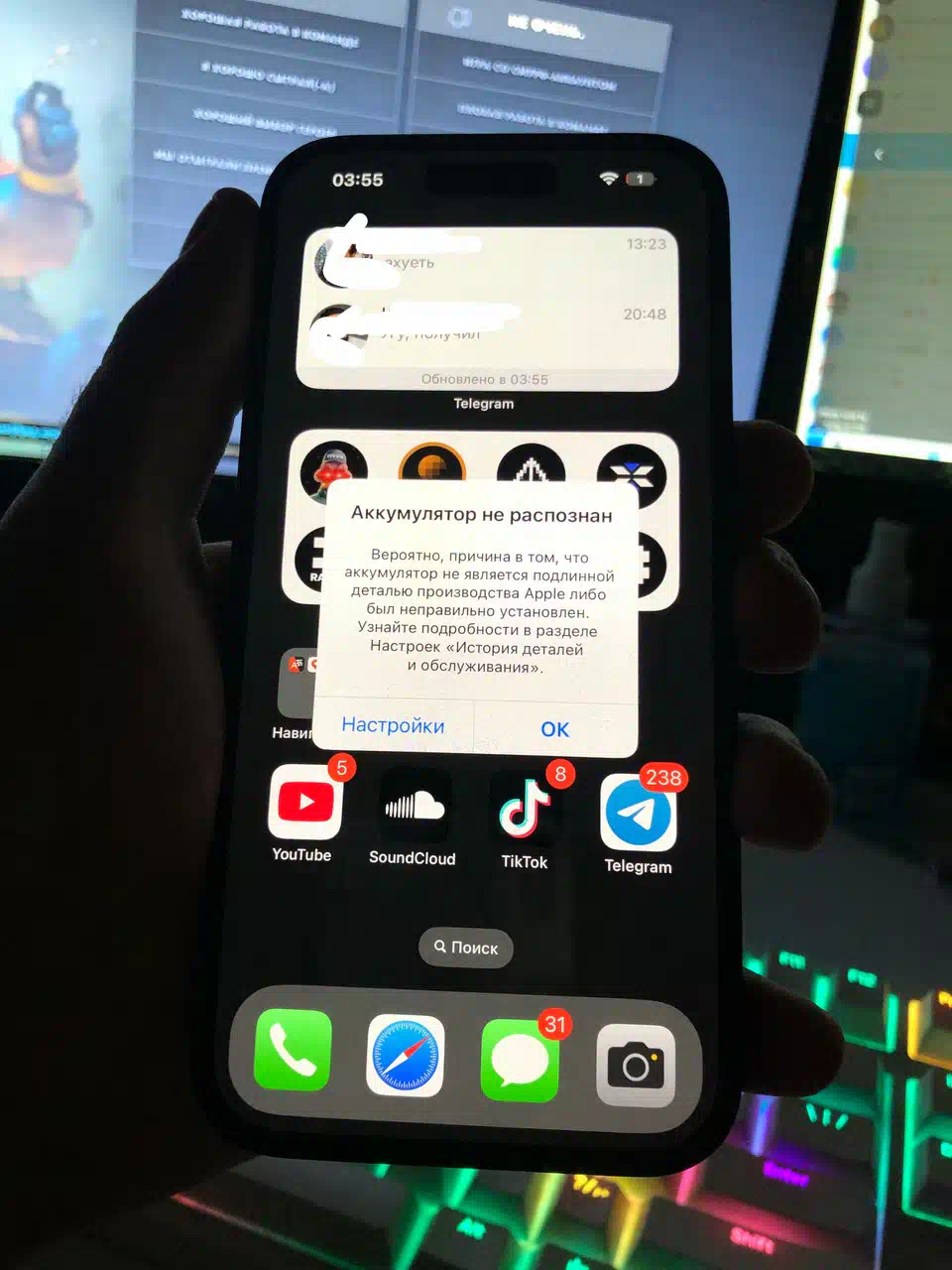

  7. Max_lllz
    Max_lllz Topic starter Jan 4, 2025 9 Apr 30, 2020
    крч телефон включился, вылезло уведомление о нераспознанной батареи.. хотя АКБ никогда не менялась[IMG]
