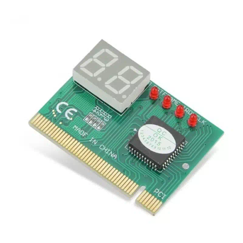

    Можно её ещё этой штукой помучать ( PCI-E Пост карта )
    На алике ~300 рубликов стоит
