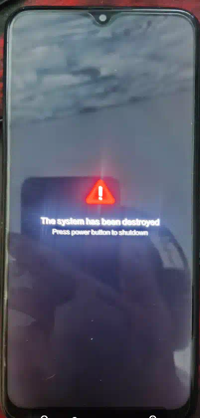

    не включается телефон, модель в названии темы, помогите,
    ДОСТУПА К МИЮАЙ АККУ НЕТУ!
    1. ash
      God_likeGL, нихуя он пишет что самоуничтожился
  2. CBUHKEP
    CBUHKEP 27 дек 2024 Лучшие, антиабуз домены - lolz.live/threads/111111 8162 22 июн 2020
    Хард резет. Если не поможет, тогда прошивку менять. А там уже ебка с миюай :doomer:
    1. CBUHKEP
      God_likeGL, проще в Гугле тебе написать. Чем я тут буду печатать братик...
    2. God_likeGL Layer 1 Автор темы
      CBUHKEP, писал в гугл и вообще
      [IMG] [IMG]

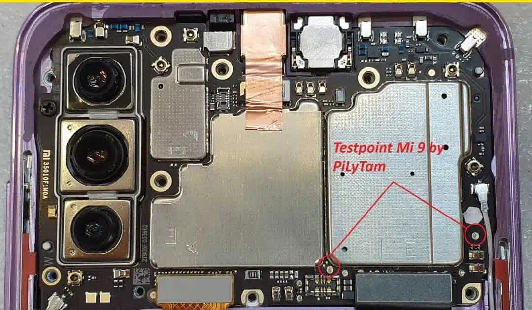

  5. DivineRapier
    DivineRapier 29 дек 2024 gamesense жопа письки 26 20 янв 2019
    через тестпоинт шей и все
    1. God_likeGL Layer 1 Автор темы
    2. DivineRapier
      God_likeGL,
      Test Point на Redmi 9 — это ключевые точки на системной плате телефона, с помощью которых можно внести изменения в ПО механическим путём. На Xiaomi это крошечные контакты, расположенные под корпусом устройства. 2
      Использование Test Point позволяет:
      восстановить работоспособность устройства, если оно не реагирует на какие-либо действия (не включается, не заряжается и не определяется ПК); 2
      преодолеть блокировку FRP после сброса до заводских настроек; 4
      разблокировать устройство, если оно забыло пароль; 4
      установить кастомную прошивку для улучшения производительности и настройки; 4
      отлаживать и тестировать оборудование и программное обеспечение для решения проблем техническими специалистами и разработчиками. 4
      Для использования Test Point рекомендуется обратиться к специалисту.
      [IMG]a
