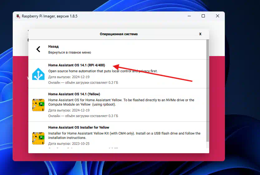

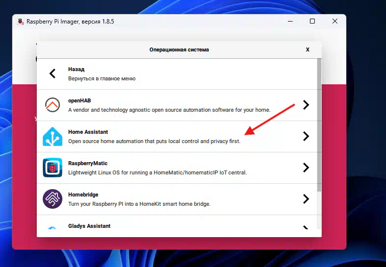

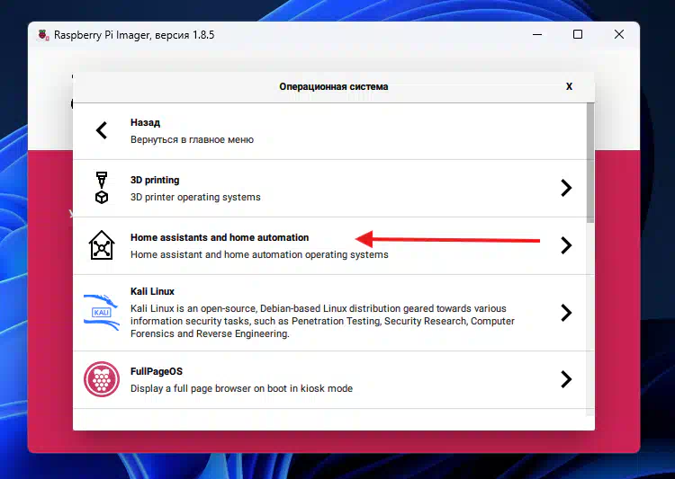

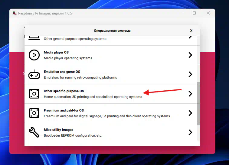

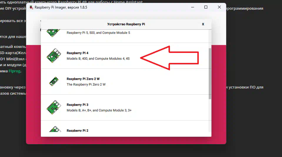

    Разберём установку через официальный образ Home Assistant - HASSOS, т.к он проще в освоении новичкам. Начнём с загрузки и установки ПО для создания образов системы для Raspberry.
    Выбираем наше устройство:
    Далее выбираем Other specific-purpose OS:
    Home assistant and home automation:
    Выбираем нашу SD-карту и ждём записи образа на флешку
    После записи образа вставляем карту в одноплатный компьютер и переходим по адресу http://homeassistant.local:8123/ , ждём запуска и нажимаем "Создать мой умный дом"

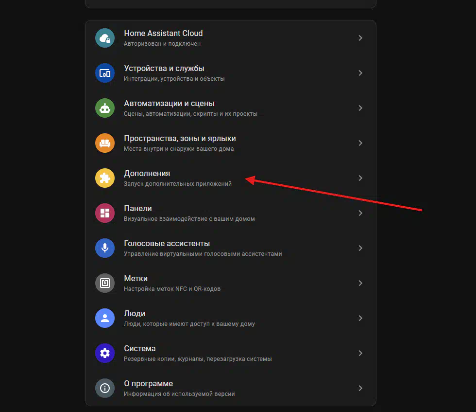

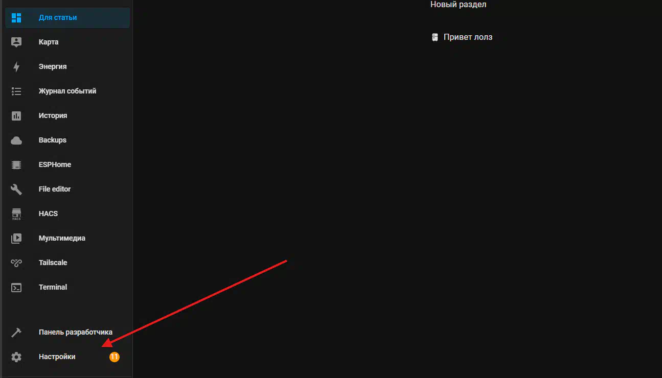

    Переходим в настройки HA(Home Assistant):
    Выбираем пункт дополнения:

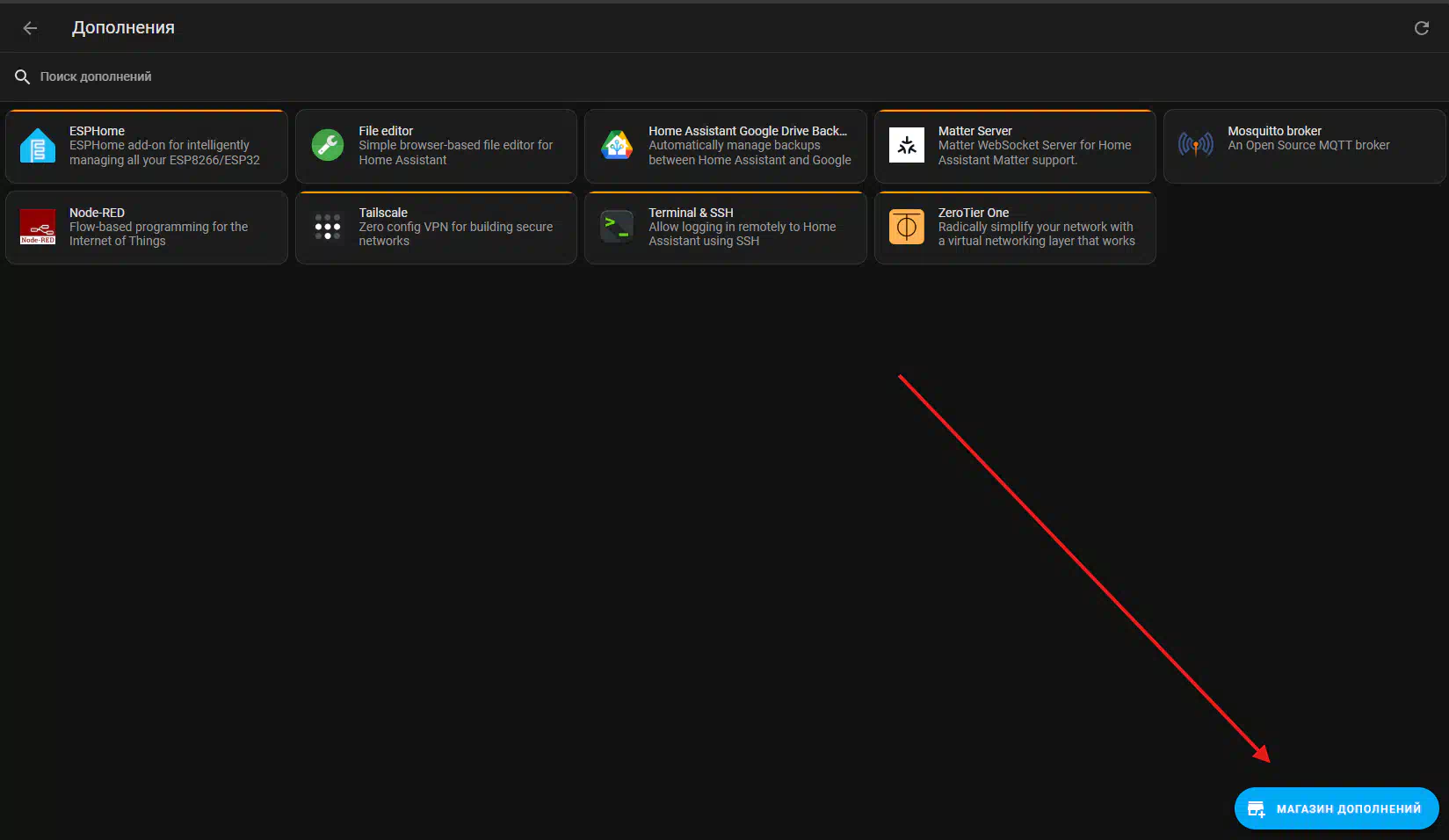

    Переходим в магазин дополнений:

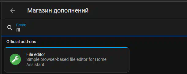

    Ищем здесь 2 дополнения File editor и Mosquitto broker:
    [IMG][IMG]
    Жмём на кнопку установить и дожидаемся установки аддонов.

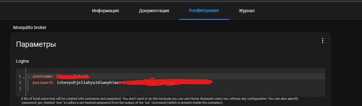

    После установки возвращаемся в раздел дополнений и переходим в Mosquitto broker -> конфигурация и сохраняем полученные данные, в будущем они нам понадобятся:

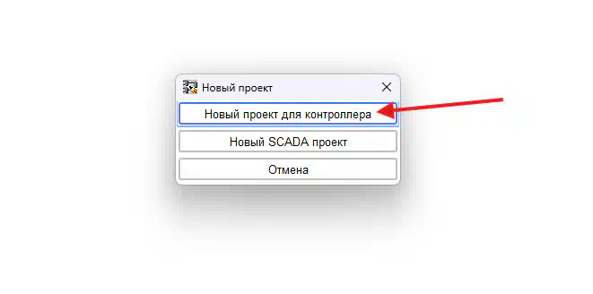

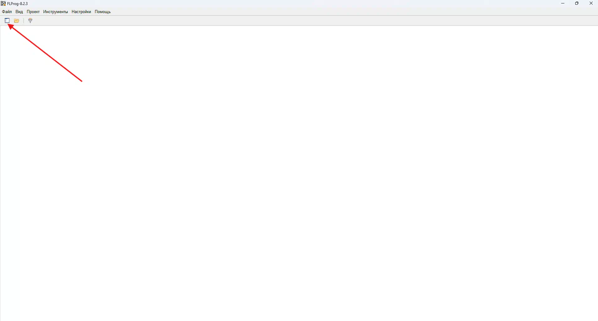

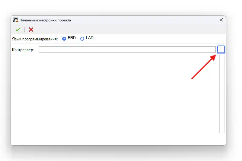

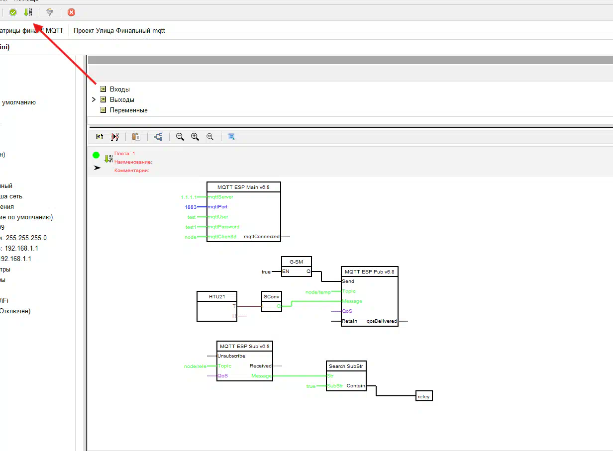

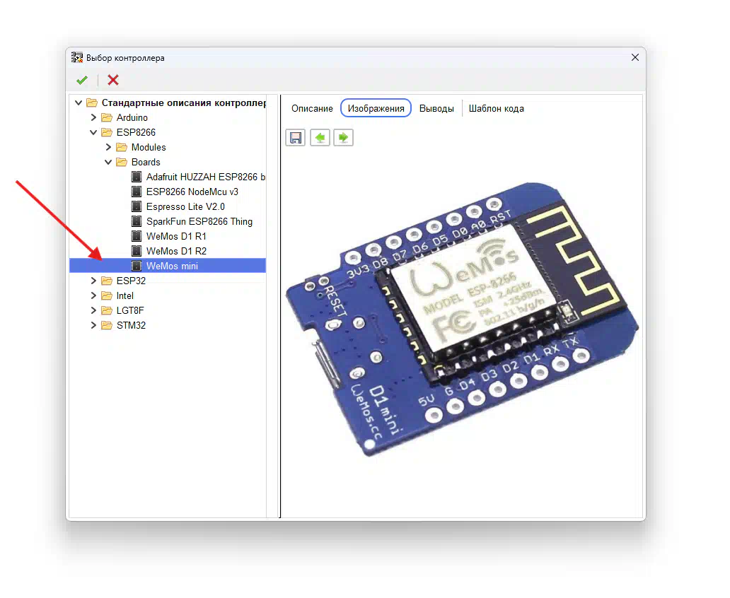

    Сначала нужно установить программу, для этого зайдите на официальный сайт FLProg, скачайте последнюю версию и установите её на компьютер. После установки вы увидите пустое окно, кликайте на квадратик под надписью файл и выбирайте "Новый проект для контроллера"
    Перед подключением датчиков к wemos желательно посмотреть хотя бы базовые уроки по всей этой тематике, рекомендую канал ArduinoProm с его плейлистом FLProg для начинающих, сам учился по нему около 5 лет назад и теорию по MQTT. Чтобы связать ваши датчики с HomeAssistant нужно установить пользовательские блоки MQTT, выложу их на google диск через свой проект, чтобы вы могли скачать и скопировать их в свой.

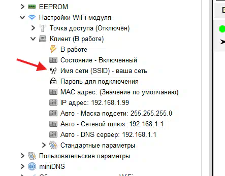

    Сначала указываем имя и пароль от вашей сети:
    Вытаскиваем блок MQTT Main и заполняем его:
    MQTT Server - ip адрес вашего home assistant
    MQTT Port - 1883
    MQTT User и MQTT Password - те которые вы сохранили из конфигурации брокера
    MQTT ClientId - c каким именем будут подключаться ваше устройство к брокеру
    Далее вытаскиваем блок MQTT Pub - он служит для отправки данных на сервер, заполняем его следующим образом:
    Send - раз в сколько отправляются данные на сервер, перед ним ставится блок генератора обычно с задержкой 1 секунда.
    topic - ваше clientid из main блока/то что вы будете отправлять(например как у меня node/temp)
    Message - сюда либо вписываете что хотите отправлять на сервер, либо подсоединяете блок с данными например отправку температуры
    Для примера я возьму температурный датчик HTU21 и буду с него отправлять данные на сервер, а с сервера буду отправлять запросы на включение и выключение света:

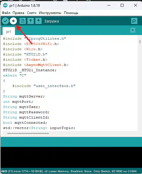

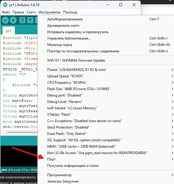

    Вот так выглядит готовый проект, жмем компилировать и ждём загрузку Arduino ide.
    После загрузки не забываем выбрать порт и жмем кнопку загрузить:
    [IMG][IMG]
    Тестовый проект оставлю тут

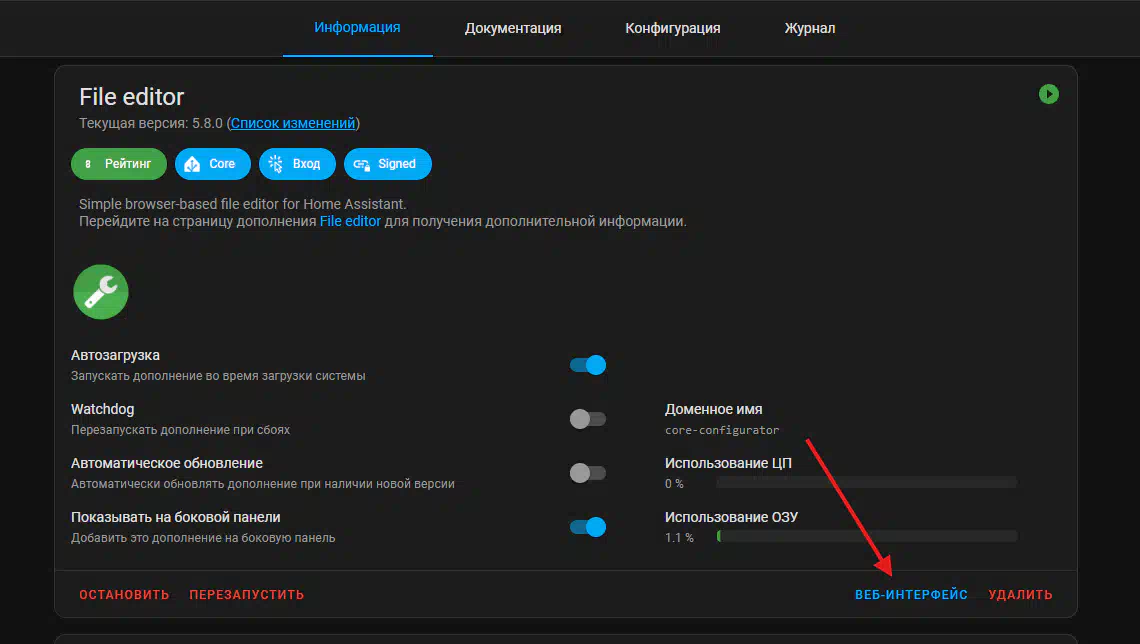

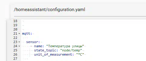

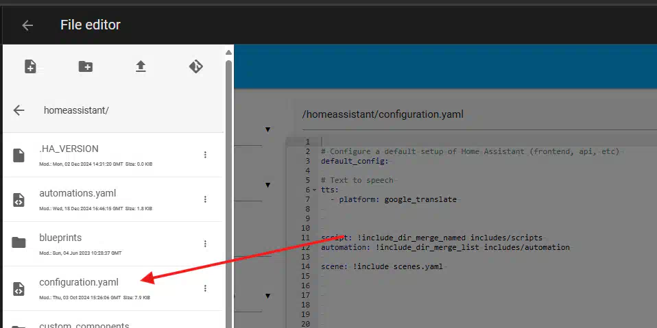

    После загрузки проекта снова возвращаемся в Home Assistant и переходим в аддон File Editor в файл configuration.yaml
    Переходим в веб-интерфейс File Editor:
    Выбираем файл configuration.yaml:

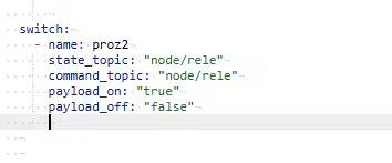

    Заполняем файл конфигурации с теми топиками, которые мы вписывали в Flprog, датчики и реле добавляются следующим образом:
    [IMG][IMG]

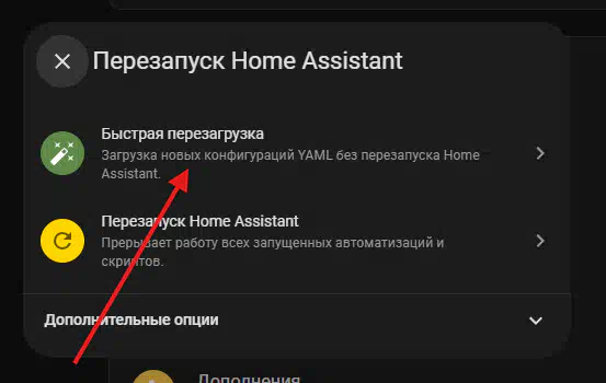

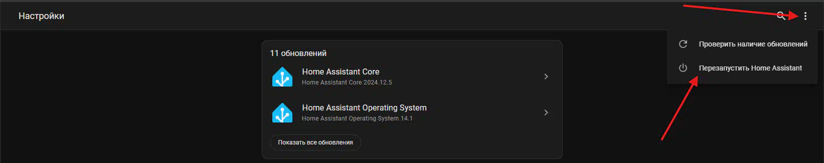

    Сохраняем файл, переходим в настройки и перезагружаем Home Assistant:

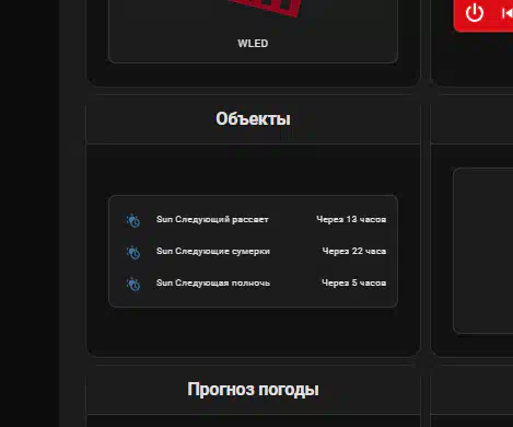

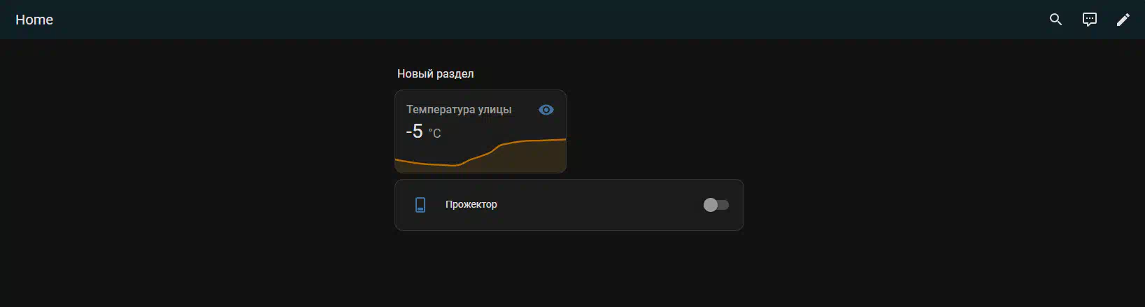

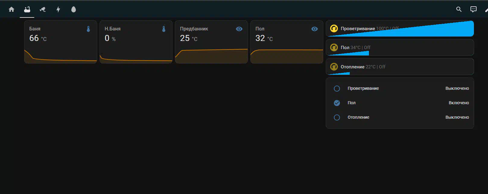

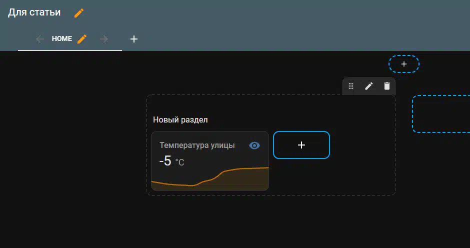

    После всего этого проделанного пути остаётся только добавить датчик и переключатель в интерфейс:

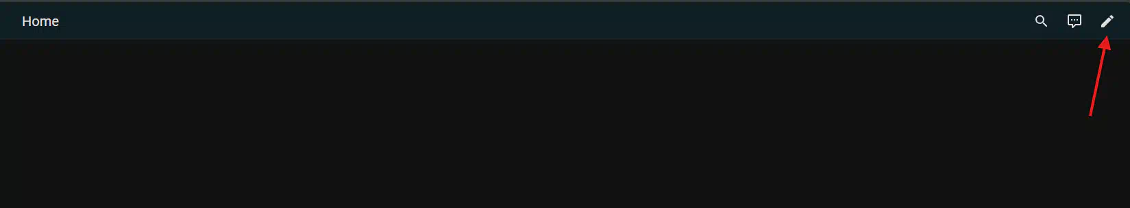

    Чтобы открыть редактирование панели нажимаем на карандашик в углу:

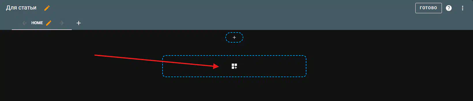

    Нажимаем добавить панель:

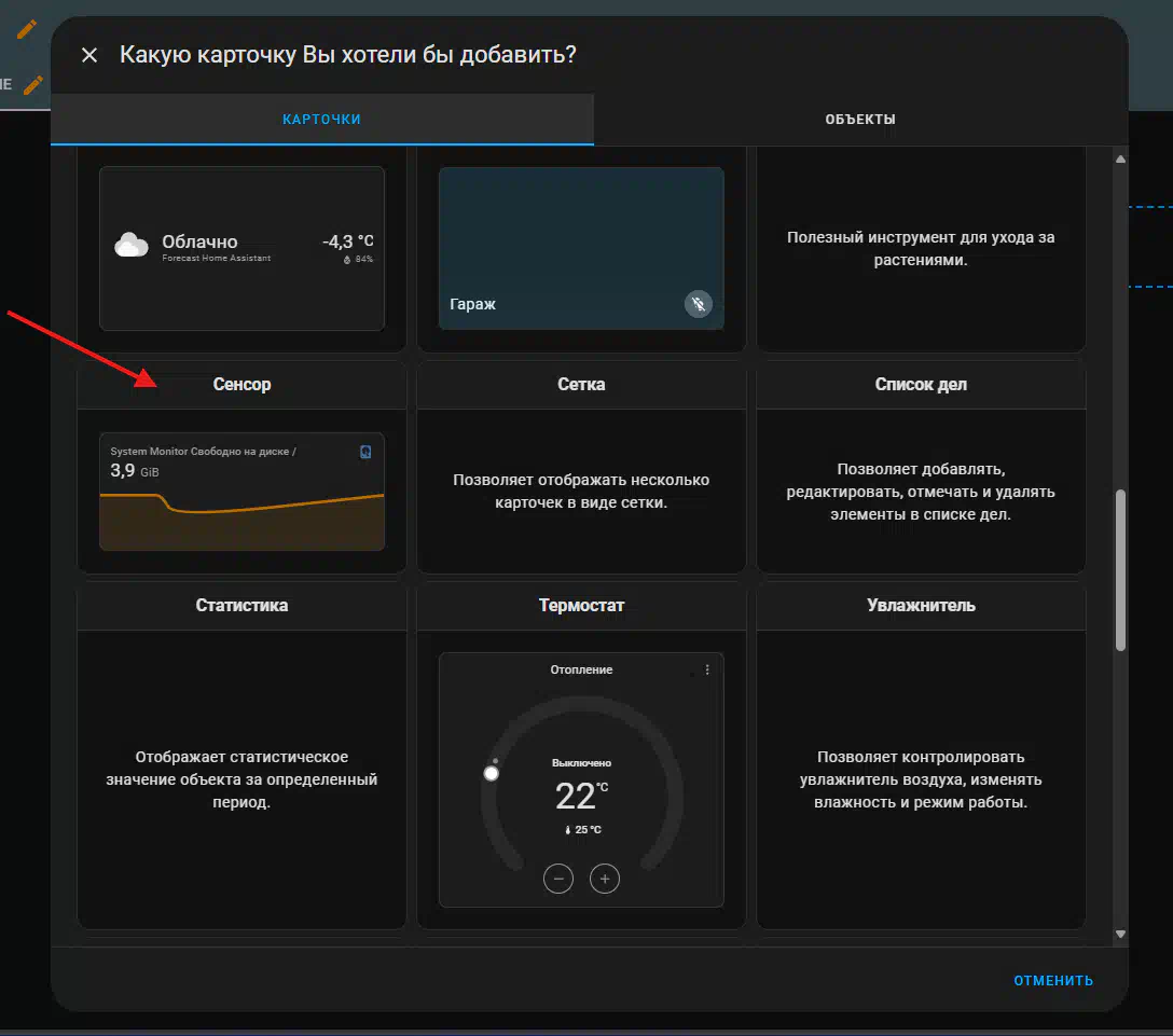

    Выбираем здесь Сенсор и ищем свой добавленный объект:
    Чтобы добавить свич прожектора ищем карточку Объект:
    Выбираем в моём случае прожектор и нажимаем готово:

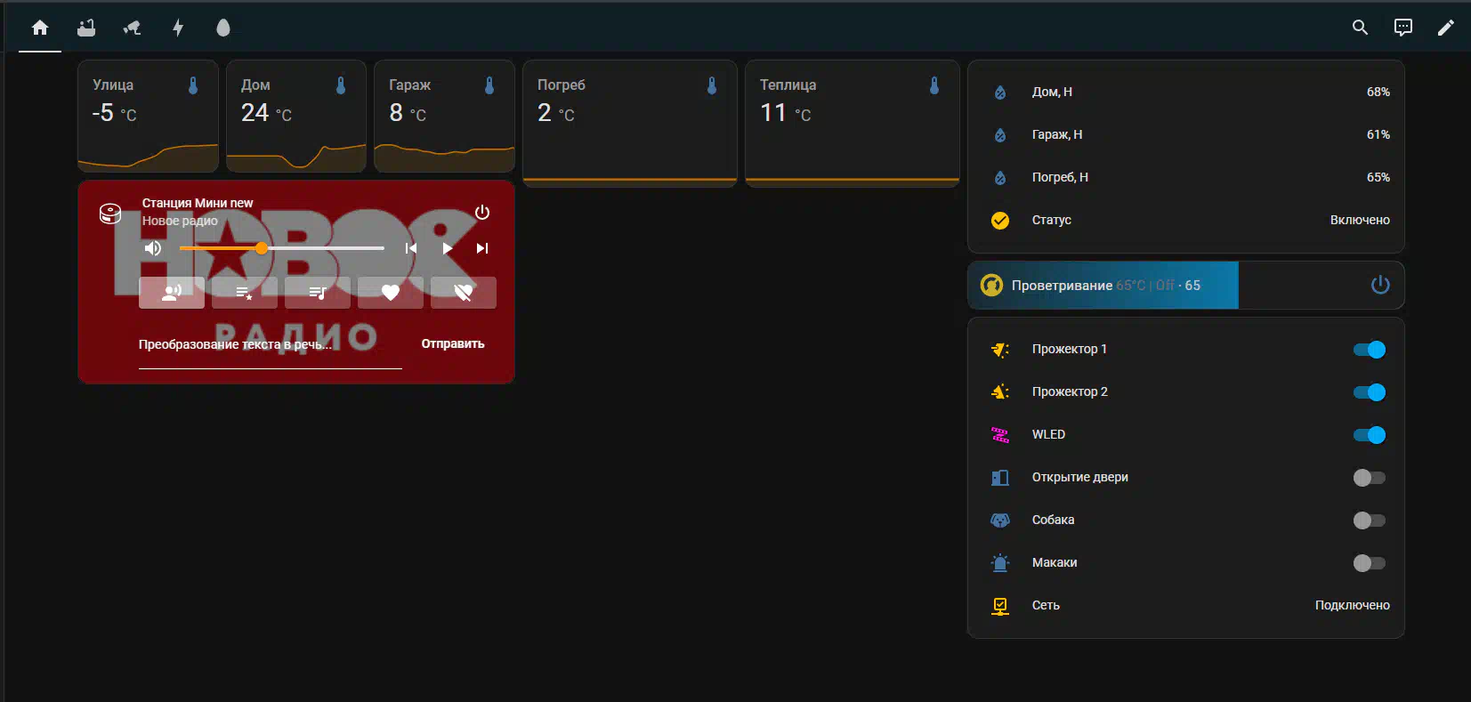

    Используя мою статью как пример, вы можете создавать свои уникальные проекты под самые разные нужды. Спасибо за прочтение, не судите строго это моя первая статья :)

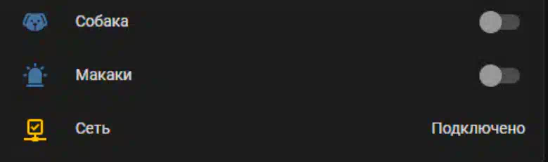

    1. Alexis Topic starter
      KeNowLedge, у меня вместо звонка звук макак, могу его просто включать)
