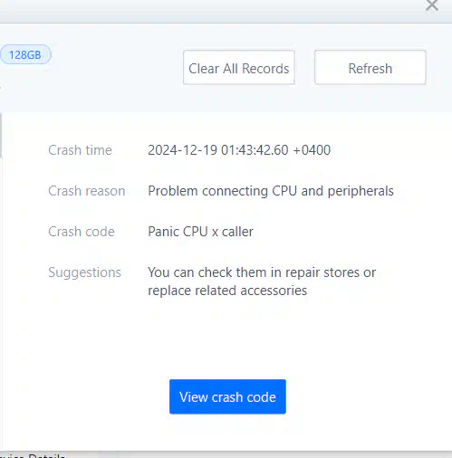

    что пишет в 3utools?
    1. View previous comments (3)
    2. puffer2010
      Chessnoke, ну вот
      тебе написали в чём проблема
    3. TrafficDevils
      puffer2010, чел, на любую ошибку в телефоне пишет то, что на скрине. это вовсе никакого значения не имеет, а лишь указывает на то, что проц нашёл ошибку. ошибку нужно смотреть в коде паник фулла
    4. puffer2010
      TrafficDevils, вроде у меня был другой краш код, но лад
