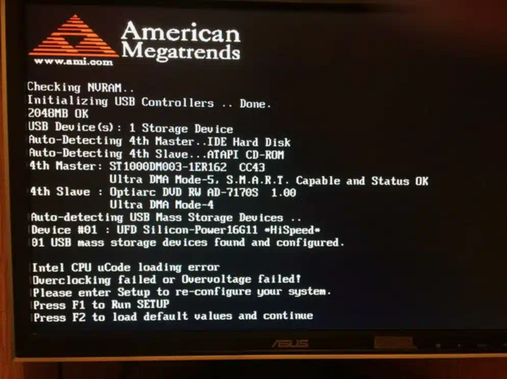

    Всем привет. для тех кто столкнулся с ошибкой AmericanMegatrends я постараюсь подсказать вам возможные причины ошибки и как я убрал ее.
    1) произошел сбой в работе BIOS
    2) выставлены неверные параметры в BIOS
    3) не работают компьютерные комплектующие
    Hard Disk Error – жесткого диска работает с ошибкой;
    Либо любой другой компонент вашего ПК
    Причин, почему появляется American Megatrends, очень много. Чтобы избавиться от них, нужно прочитать нижнюю часть текстовой информации и перевести ее. После этого станет понятно, как решить проблему.
    Я расскажу в чем у меня была проблема
    У меня была с USB устройством.
    При включении компьютера включаем BIOS ( в моем случае нажимаем F2)
    Переходим в вкладку Boot и на первом месте должен стоять накопитель, на котором установлен Windows. Если вы переустанавливали операционную систему с флешки, то, возможно, в порядке загрузки стоит USB устройство. Обязательно поменяйте его. После этого выключите компьютер и включите - Проблема решена!
    Проверьте, до конца ли вставлены плашки оперативной памяти. На многих материнских платах эти разъемы очень тугие, и нужно приложить немало усилий, чтобы установить модули ОЗУ.
    Если вы не разбирали компьютер, то, скорее всего, проблема в порядке загрузки.
    Один из компонентов вашего ПК не исправен либо поврежден. В этом случае надо разбирать пк и проверять исправность каждого компонетна
    Извините если не понятно обьяснил, первая тема! Надеюсь кому-то помог

    Я на днях с этим ебался, думал уже ОЗУ отъебнула, а оказалось, что до конца не вставлялись плашки
    1. krashol Автор темы
      Manuzleek, Ну мне повезло больше,на школьном телевизоре ( что-то по типу этого ) высветилось

    Ошибка, показанная на экране, означает, что компьютер не смог загрузиться из-за проблем с процессором (CPU). Возможные причины:
    Переразгон (Overclocking) процессора: попытка заставить процессор работать на более высокой скорости, чем он предназначен. Это может привести к нестабильности и сбоям.
    Перенапряжение (Overvoltage): подача на процессор слишком высокого напряжения. Это также может привести к нестабильности и повреждению оборудования.
    Проблемы с BIOS: ошибки в настройках BIOS или повреждение самого BIOS могут вызывать проблемы с загрузкой.
    Проблемы с оборудованием: в редких случаях причиной может быть неисправность самого процессора или материнской платы.
    В данном случае сообщение прямо указывает на переразгон или перенапряжение. Система предлагает войти в BIOS (Setup) для перенастройки (Press F1 to Run Setup) или загрузиться со значениями по умолчанию (Press F2 to load default values and continue).
