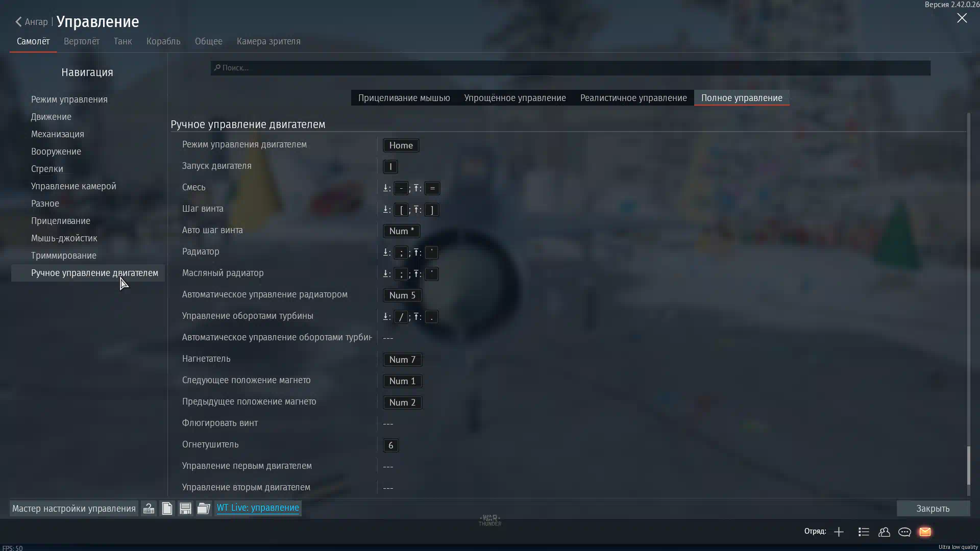

    Существует механика полного управления двигателем. Она проработана для всех поршневых самолётов (на реактивах нет). С её помощью можно управлять шагом винта, скоростью нагнетателя, створками радиаторов, магнето и обогащённостью смеси.
    Забиндить клавишы можно в настроках управления -> полное управление -> полное управление двигателем.

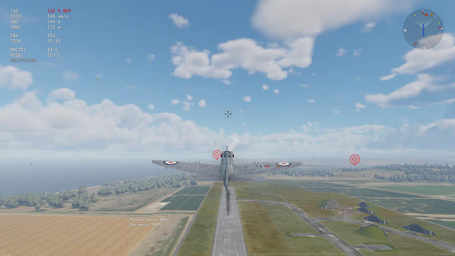

    Покажу на примере Supermarine Spitfire как пользоваться в бою.
    Выполни следующие действия:

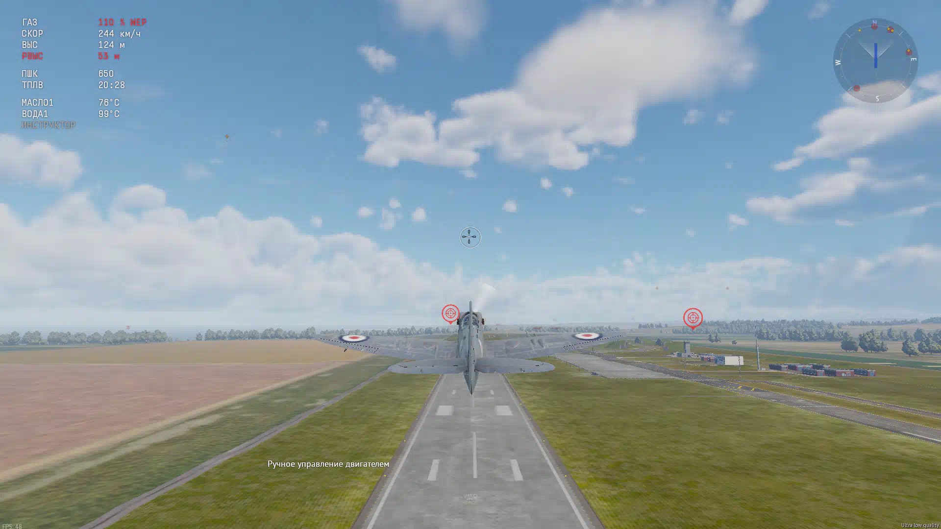

    1. Переключись на ручное управление двигателем

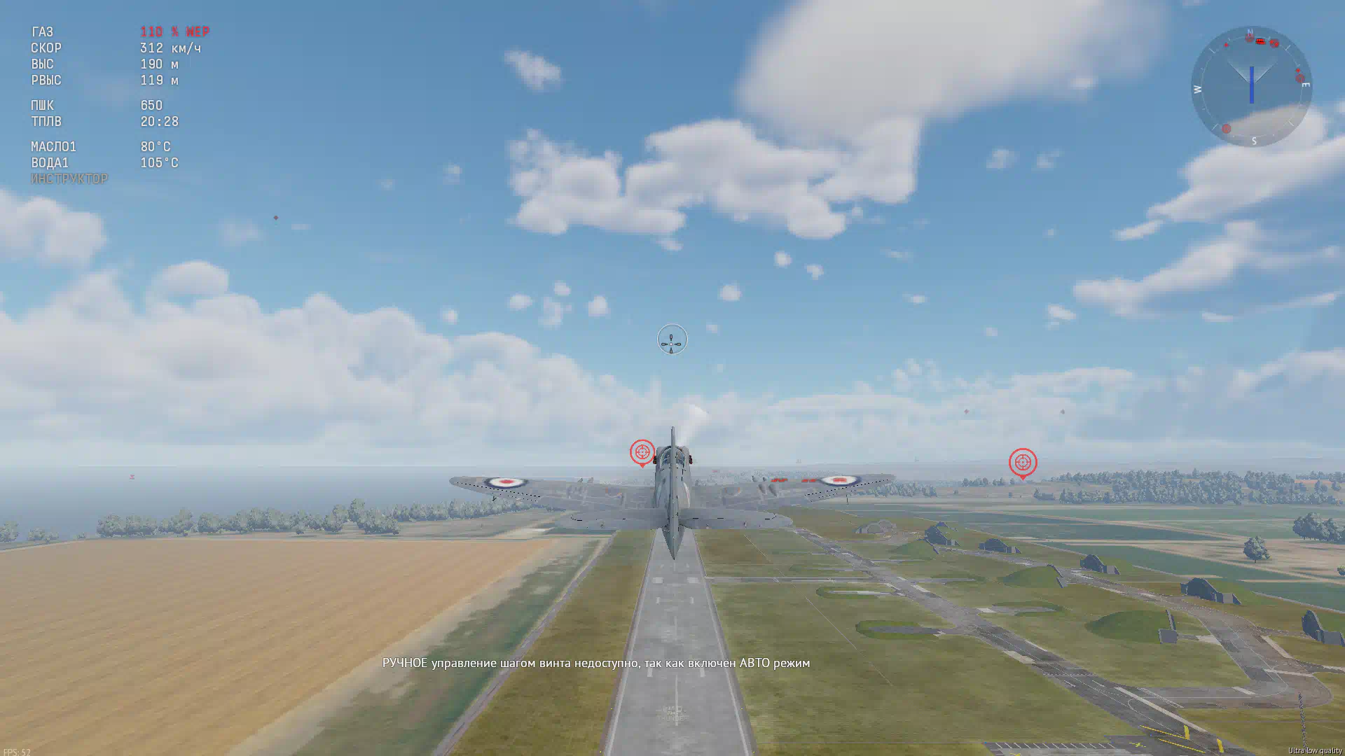

    2. Если режим управления шагом винта АВТО, то не меняйте его, автомат знает лучше (может быть полезно ручное изменение до 100% только при необходимости быстрее затормозить).[IMG]Если же нет автомата, то ставь сотню, для крейсерского полёта (полёта на пониженном газе) ставь значение равное значению газа.[IMG]

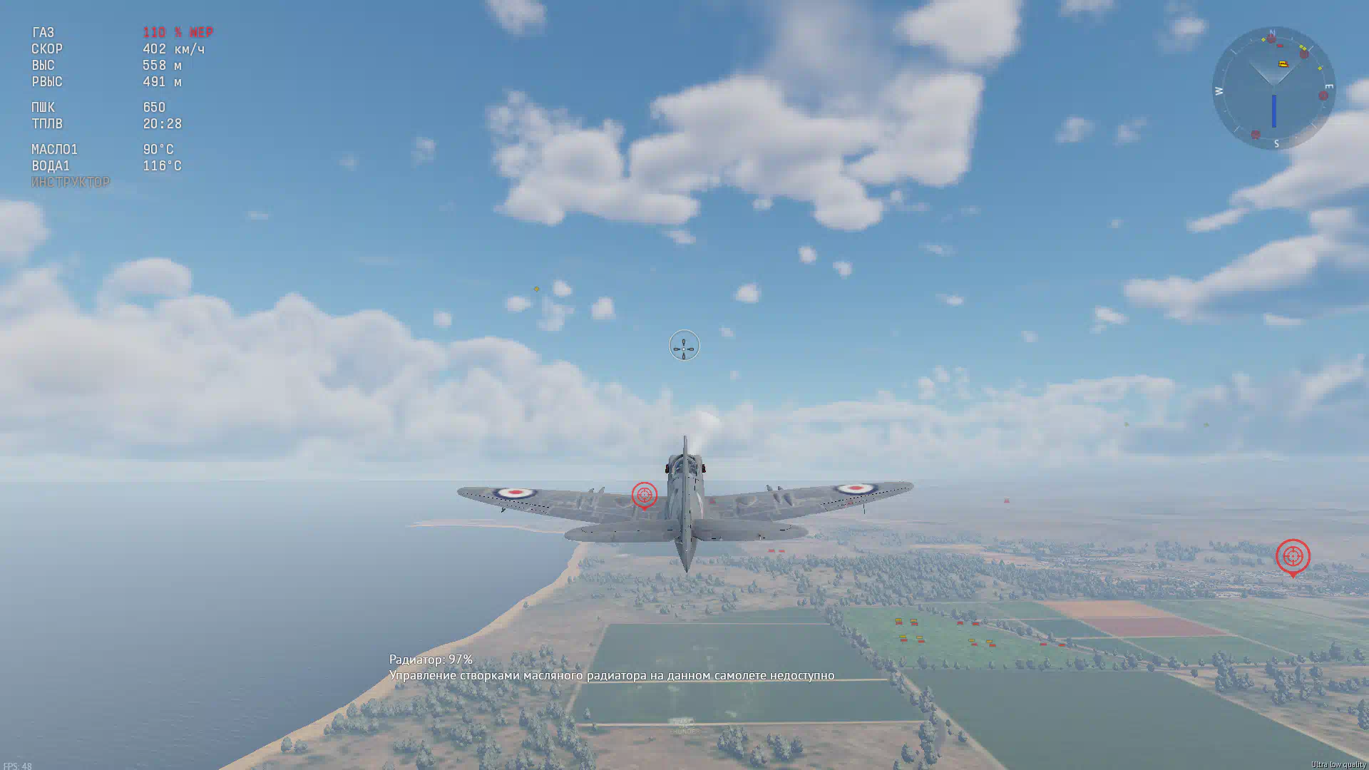

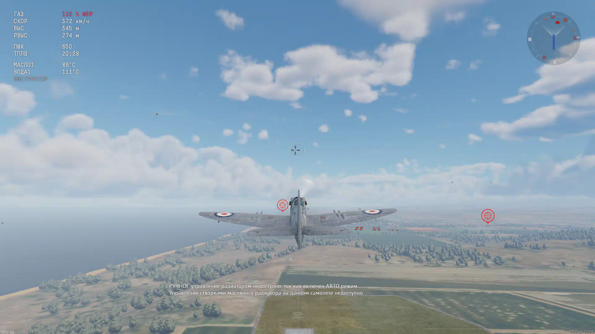

    3. Даже если на управлении створками радиаторов стоит автомат, то снимай его в любом случаи (он намного тупее автомата на шаг винта), обычно ставятся значения 75-100% для истребителей, 65-90% для штурмовиков, 50-90% для бомбардировщиков.
    [IMG][IMG]

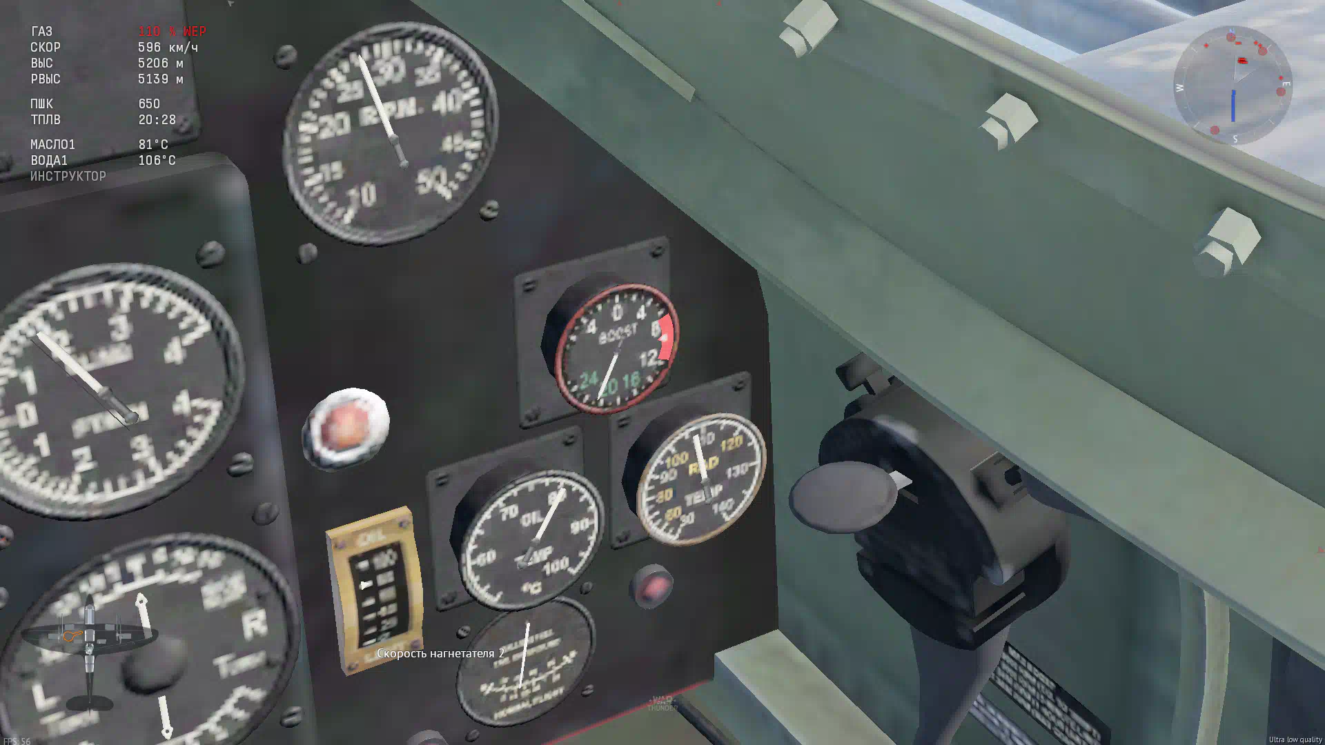

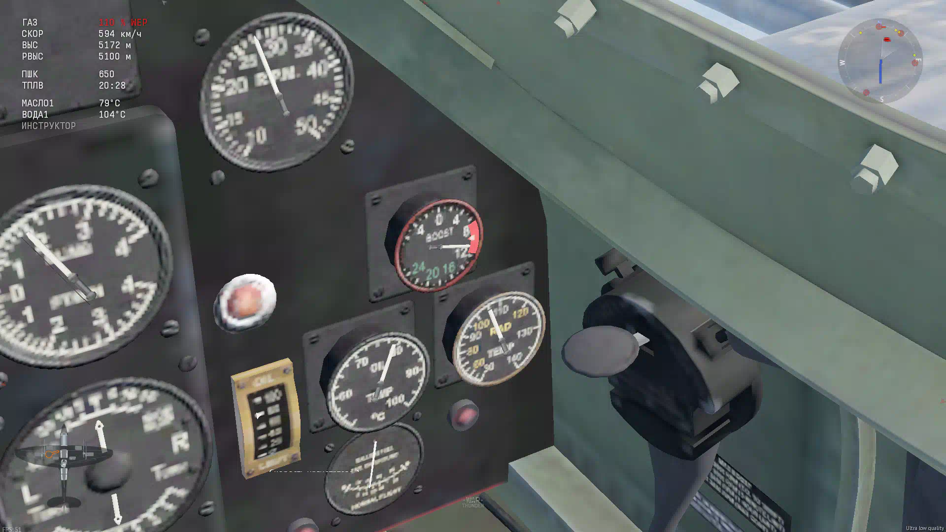

    4. Если ты любитель бобров или высотных истребителей, то не забывай про нагнетатель, по умолчанию стоит 1-я скорость. При увеличении высоты следи за прибором "Boost" в кабине. Красным отмечен диапазон при котором стоит переключится на 2-ю скорость. Ниже показаны значения на большой высоте для 1-й скорости
    [IMG]и для 2-й.[IMG]
    Со временем можно нащупать высоту переключения. Такова цена повышенной тяги, но оно стоит того.
