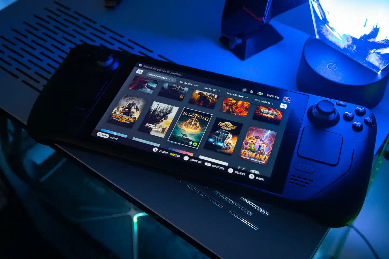

    До сих пор не видел на лолзе/зеленке полноценного полезного поста о стимдеке, который бы ответил на большинство вопросов новичков. Изложу личный опыт со ссылками на полезные ресурсы и видео. Комментарии и обсуждение крайне приветствуются: добавляйте, если есть что добавить.
    Цена: за рекомендуемую цену железка - топ. Лично я рекомендую не брать дороже чем за 40 тысяч рублей (500-550 долларов), чем дальше - тем ниже будут цены.
    Комплектация:
    - я взял самую дешевую 64гб версию и воткнул туда сразу microSD флешку на 256 гб, которая завалялась в ящике. На первое время вам флешки хватит, при желании поставите SSD (это несложно и недорого).
    - глянцевый экран в самой дешевой комплектации проблем не доставляет; всегда получается найти положение, при котором лампа/окно/лицо не отсвечивается. Матовые экраны не люблю, любой источник света создает слишком большой ореол на весь экран.
    Комфорт:
    - габариты большие, вес кажется легким для таких габаритов. Держать очень удобно, руки "затекают" гораздо меньше, чем при игре на китайских Windows консолях (aya neo, onexplayer, итд.).
    - комплектный кейс (на молнии) слишком большой для комфортной переноски. Я себе взял пластмассовый чехол JYS-SD009 (закрывает стики и экран + появляется откидная подставка-ножка), с ним стимдек гораздо более транспортабелен (обычно кидаю в рюкзак).
    - Кнопка STEAM+LB (Magnifier) абсолютно в любое время (в любом приложении, в любой игре) открывает экранную лупу, которая моментально позволит прочитать мелкий текст, будь то диалог в CRPG или всплывающая подсказка мелким шрифтом. Конечно, экран больше 7 дюймов был бы лучше (лично я вообще бы хотел раскладывающийся в квадратный, как на samsung fold телефонах), но и с 7 дюймами можно без проблем играть в абсолютное большинство ПК игр.
    Периферия:
    - Через USB-C hub я подключаю мышку, клавиатуру, монитор, питания (если нужно). Таким образом стимдек дома становится полноценным ПК. Выдернул хаб, взял стимдек - и пошёл по делам. Пришел - воткнул. Очень удобно.
    Windows:
    - По умолчанию стоит Steam OS + Arch Linux. Steam OS великолепна, но если очень нужен Windows - то рекомендую рассмотреть возможность dual boot'a или установки винды на отдельную microsd.
    - На текущий момент Windows нужна для игр, которые или "ну совсем никак не заводятся" под Steam OS, или если это онлайн игры с защитой Easy AntiCheat (которая пока не очень хорошо дружит со стимдеком).
    - Для винды фанаты уже наклепали некоторое количество утилит для контроля мощности (TDP), гиро, горячих клавиш; но все-равно винда остаётся виндой, Steam OS в целом именно для игровой приставки - гораздо удобнее.
    SteamOS
    конфетка, идеальная консольная оболочка.
    - Максимально консольный опыт, всё работает из коробки (на лицензионных рекомендуемых играх), но если хочется гибкости - она будет (desktop mode в помощь)
    - Игры закрываются (консоль выключается) и возобновляются за 5 секунд, как на Nintendo Switch. На китайских виндоконсолях так не получится
    - поддержка Valve. Частые хорошие обновления.
    Производительность-батарея-игровые настройки
    - В SteamOS возможно очень просто и быстро тонко настроить производительность для каждой игры. Суть простая: чем больше FPS и лучше графика - тем быстрее садится батарея. Чем больше ограничиваешь расход мощности (выставлением TDP), бросаешь графику в "низкие" настройки (на 7 дюймах смотрится все-равно хорошо), ограничиваешь FPS и Refresh Rate 30 кадрами - тем дольше проживет батарея на одном заряде.
    - 40hz частота экрана (и ограничение фпс) - это must have для прожорливых игр. 40fps находятся прям посередине между 30fps и 60fps по плавности. Если 30фпс - это "рваное мыло", то 40фпс - это уже "очень плавный геймплей" (в сравнении с 30). Я всегда стараюсь добиться хотя-бы 40фпс, пускай и на низких настройках и с FSR.
    - ААА игры (хоть Cyberpunk2077, хоть Elden Ring) на низко-средних идут в 30-40 FPS. TDP 8-12-15. FSR добавить по вкусу. Часто FSR + "высокие-ультра" внутриигровые настройки выглядят лучше, чем "без FSR"+"низкие" настройки. Батареи в таком случае хватит на 2-4 часа, в зависимости от TDP и FPS.
    - 2D инди и старые игры летают в 60fps. TDP 3-5w, можно FPS не ограничивать (тогда input lag будет минимальным). Батареи в таком случае хватает на 6-10 часов, в зависимости от игры.
    Мое мнение: экшен игры хотя бы в 40фпс (экран 40hz), графика похуже, TDP пониже, батарея живет подольше (3.5-8 часов). Пошаговое/визуальное кинцо можно и 30фпс, и даже 20фпс (на любителя). Батарею в таком случае можно растягивать "бесконечно" :) TDP 8w часто хватает на тяжелые проекты, TDP 3w часто хватает на 2д индюшатину.
