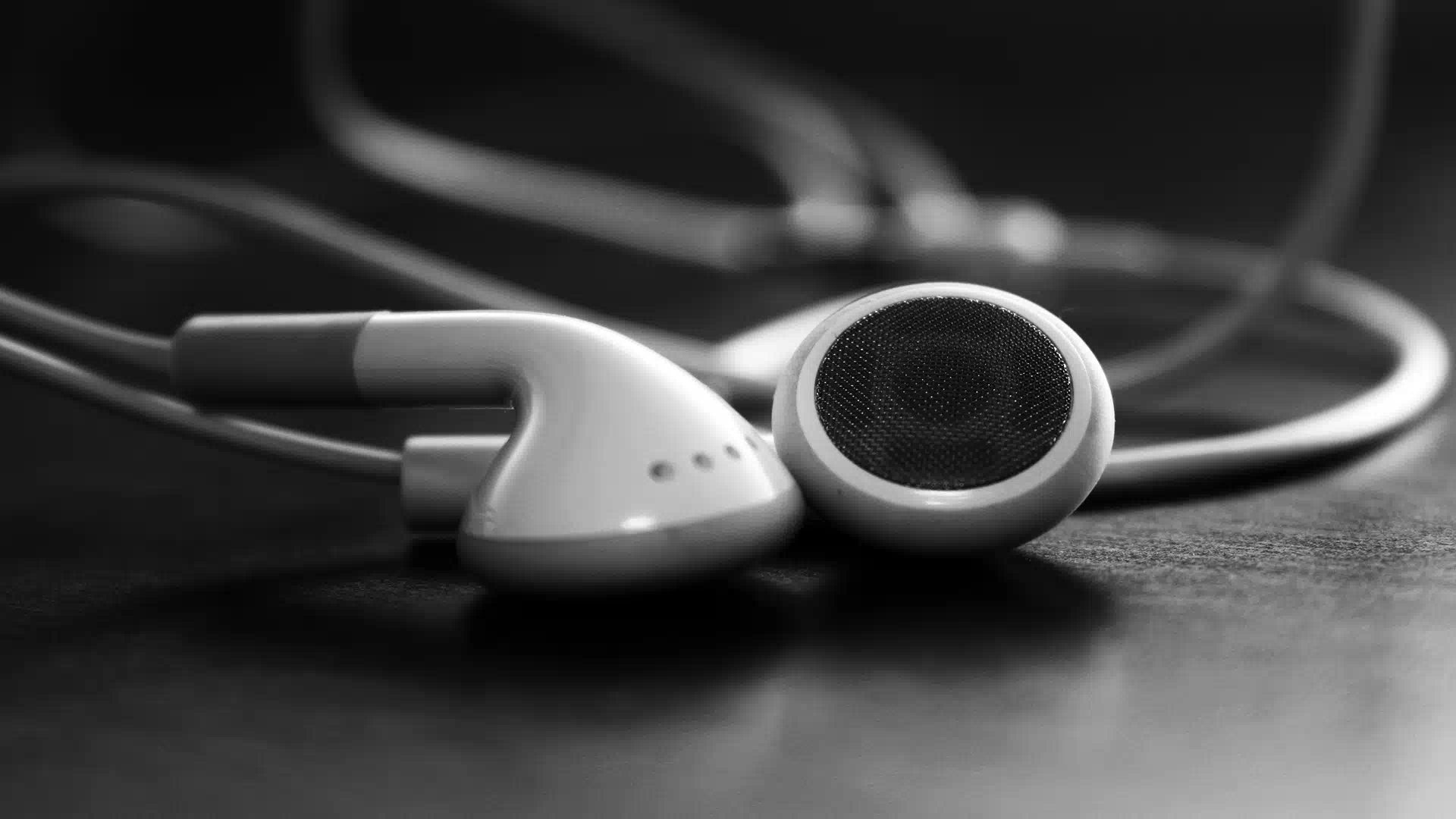

    Как убрать треск/писк/шум в наушниках
    Треск и писк в наушниках — распространенная проблема, которая может испортить удовольствие от прослушивания музыки или просмотра фильмов. В этой статье мы рассмотрим основные причины возникновения этих звуков и предложим решения для их устранения.
    Причинами могут быть
    1. Неисправность провода
    2. Проблема с разьемом
    3. Электромагнитные помехи
    4. Качество наушников
    В этой статье разберем как раз таки про электромагнитные помехи,это самое неочевидное то что может прийти в голову впервые.
    Шум в наушниках может давать Wi-Fi,может вы замечали что при начале прослушивания видео на ютубе,или на заход какой либо страницы в браузере у вас появлялся символический шум/писк/треск
    Решение:
    Если вы используете проводной интернет,у вас так же может быть и подключен Wi-Fi,самое простое решение отключить только его в настройках интернета,при этом оставив включенным проводной интернет
    Если такое решение не совсем подходит,и вы хотите чтобы работал и Wi-Fi, и проводной интернет, то можно сменить режим работы Wi-Fi, это может помочь.
    1. Щелкните правой кнопкой мыши значок Wi-Fi (справа внизу панели задач) и выберите «Открыть параметры сети и Интернета»
    2. Теперь вы находитесь в окне «Сетевые подключения» , на вкладке «Состояние» (win10), нажмите «Изменить параметры адаптера»
    3. Щелкните правой кнопкой мыши на включенном сетевом адаптере (Wi-Fi) и выберите «Свойства»
    4. Теперь вы находитесь в окне свойств Wi-Fi, нажмите кнопку «Настроить»
    5. Нажмите на вкладку «Дополнительно»
    6. Вы увидите свойства в окне с несколькими списками, выберите «Мощность передачи»
    7. Справа будет настройка выбранного свойства, выберите вариант «4-Средне-Высокий» или «3-Средний» (я использую 4, а по умолчанию 5-Самый высокий)​
    Надеюсь эта статья помогла вам с этой распространенной проблемой, с любовью 525
