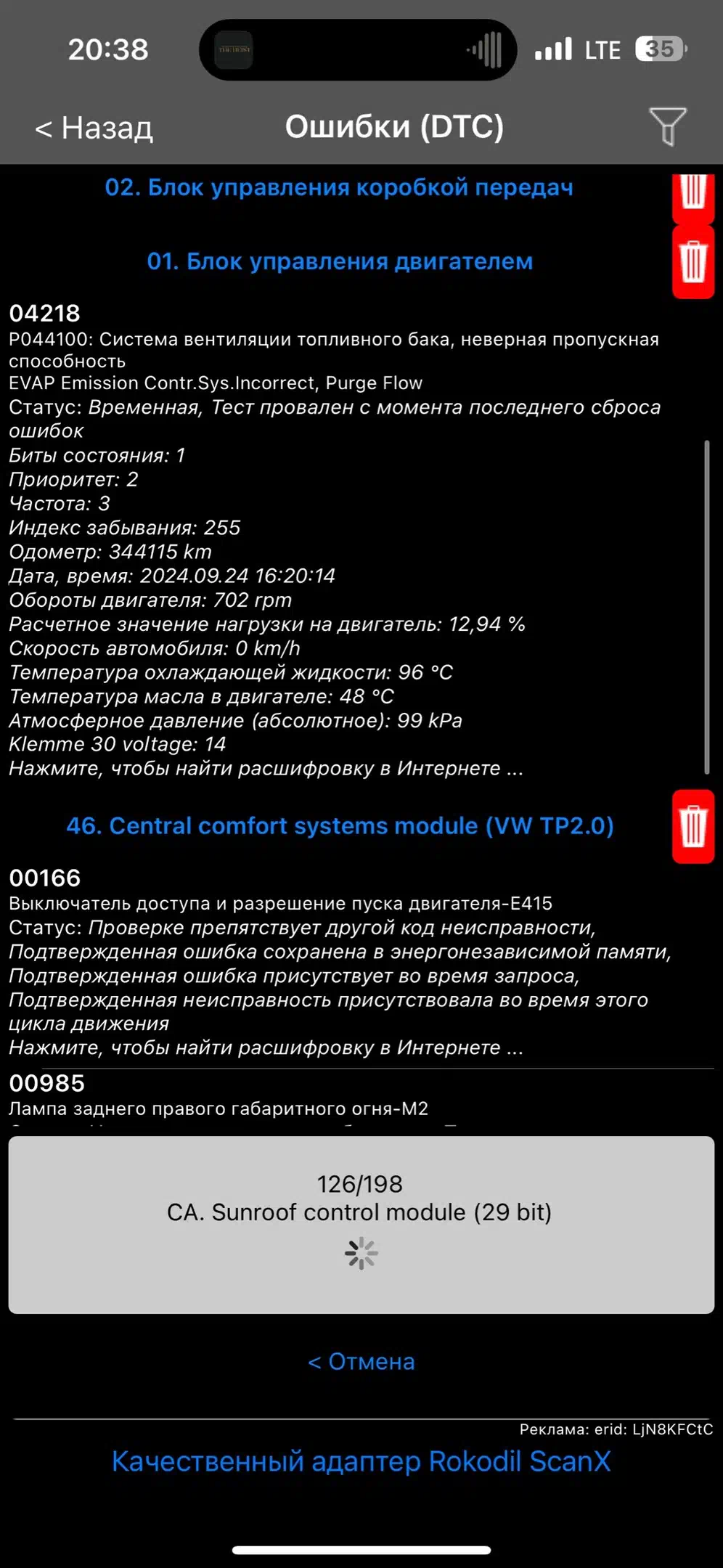

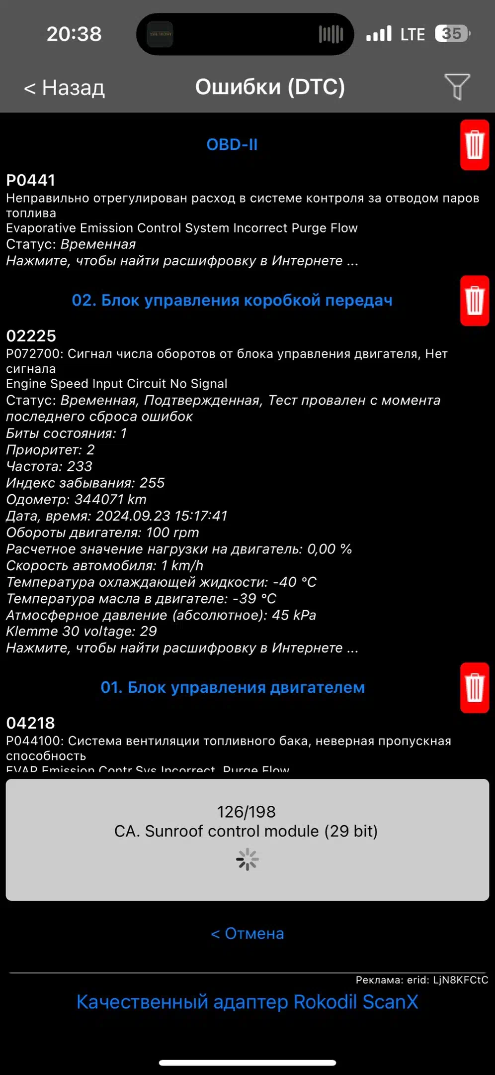

    В общем, обшарил интернет, не могу понять что нужно поменять в машине (сколько людей столько и мнений)
    Работает машина без проблем, единственное на холостых (когда стоишь) её слегка подёргивает
    Машина audi a4b8 2008г
    Васей диагностом смотрел,тоже самое
    Удалял - не изсчезает
    Ошибки которые нужно убрать
    04218
    P0441
    Скрины ниже
    [IMG][IMG]
    25 сен 2024 Изменено

    а схуяли их очистка решит проблему? гугли ошибки и смотри как другие с ними боролись. Если есть мультиметр или осцил то будет быстрее и дешевле. Ошибка по оборотам возникает потому что коробка не получает инфу от блок двигателя. Тут может чё угодно быть, от того, что сам блок двигателя подох или требует перепайки компонентов, до того что ошибка p0441 мешает блоку нормально работать. Лично у меня было (не на ваге), что проблемы с наддувом вызывали ошибку по регулятору давлению топлива, а всё что вызывает ошибки по топливу в моём авто отключают ESP путём выкидывания ошибки по датчику скорости. Так что решай изначально явные ошибки, а остальные мб сами поисчезают
