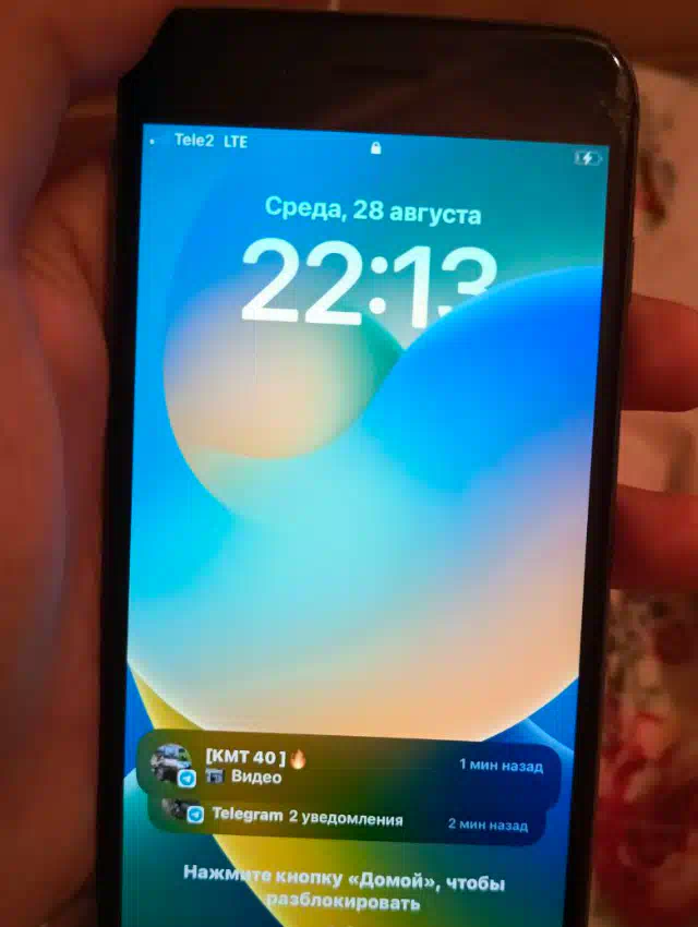

Is it possible to re-glue the glass itself on an iPhone 8 plus?

    туториалы на ютубе
  3. fio17
    fio17 Aug 28, 2024 Banned 443 Apr 2, 2019
    Какое стекло? Защитное да

      Наебал, у тебя же нет oca машины для поклейки стекла к дисплею

      Да и плюс это ips дисплеи которые у эпл диким хуем к стеклу приклеены
      Там даже что в сервисе заменить смогут шанс 50/50, очень сложно именно эти переклеивать

    В теории можно, если ты нижние болтики ножиком вскроешь и видос в ютубе посмотришь. Но шанс накосячить велик

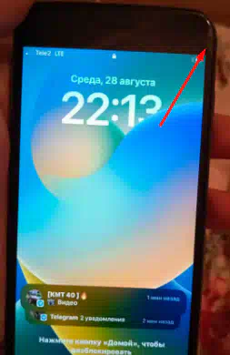

    Приветствую,если речь о защитном стекле,которое клеится на дисплей телефона,то можешь и дома его поменять.
    Если речь о самом дисплее где присутствуют трещины,царапины,то дома подручными средствами ты никак не переклеешь стекло,это делается на специальном аппарате,где сначало нагревают дисплей,срезают стекло,затем по трафарету его ставят,запекают, и затем ставят в телефон
    Единственное,что ты сможешь делать,это сам поменять дисплей,понадобится 2 отвёртки (звёздочка) и (y), присоска
    Звёздочкой ты откручиваешь 2 нижних болта,затем присоской поддеваешь дисплей и ногтём проходишься по всему периметру,после чего,открываешь сам телефон,снимаешь защитные щитки,отсоединяешь верхний шлейф,дисплей.
    После чего,ты на самом дисплее откручиваешь верхний шлейф и снимаешь кнопку touch ID,затем все ставишь на новый дисплей,прикручиваешь и собираешь в обратном порядке

    на дисплее самом не переклеишь сам. шанс разьебать дисплей 100%. да и дешевле будет отдать в сервис, т.к инструменты для этого дороже стоят. чтоб научиться переклеивать дисплеи, тебе нужно разьебать сотни экранов

    дома ты его точно не переклеишь, либо очень хуево, нужно специальное оборудование
