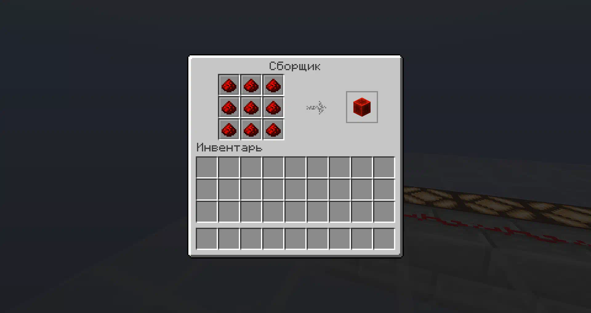

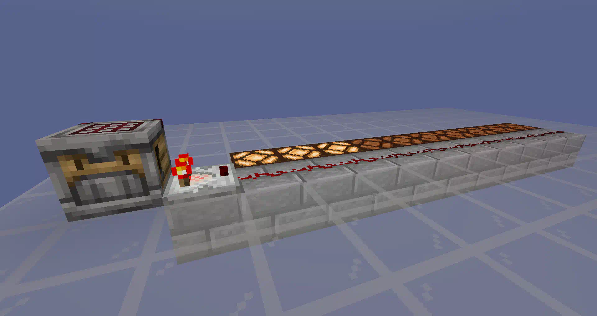

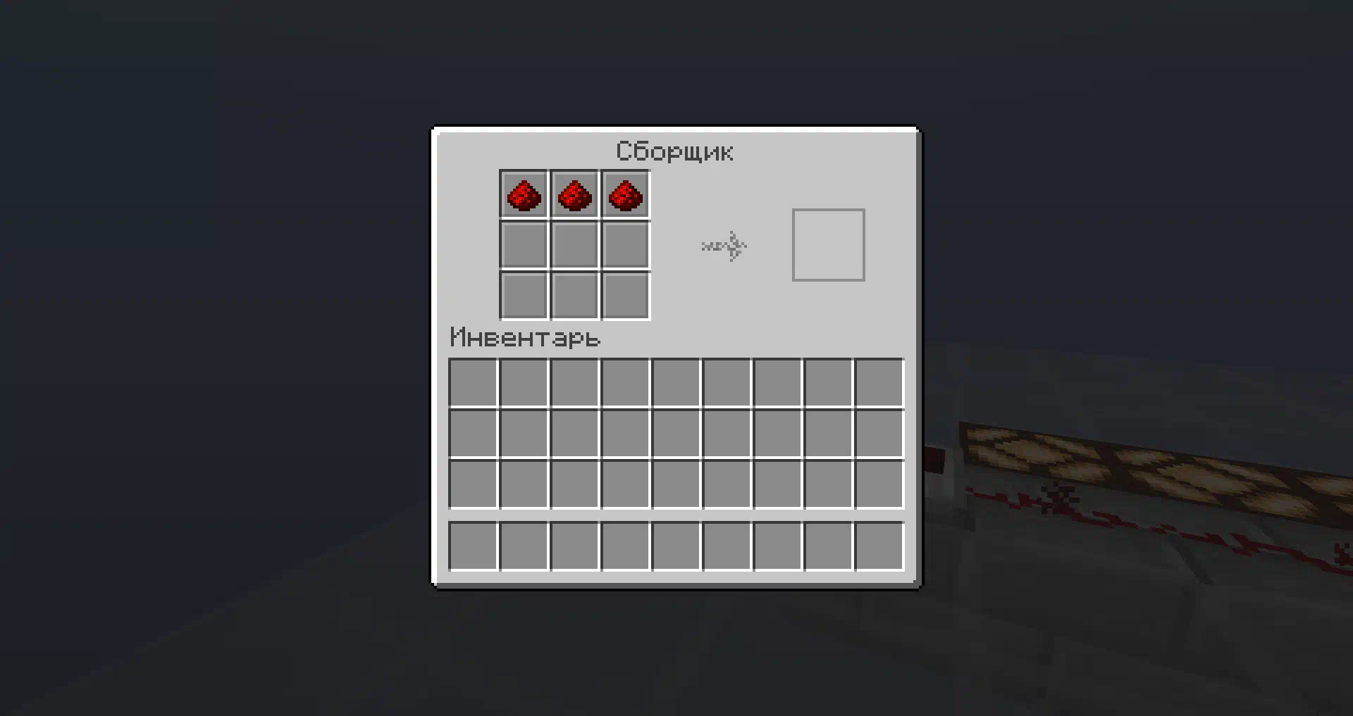

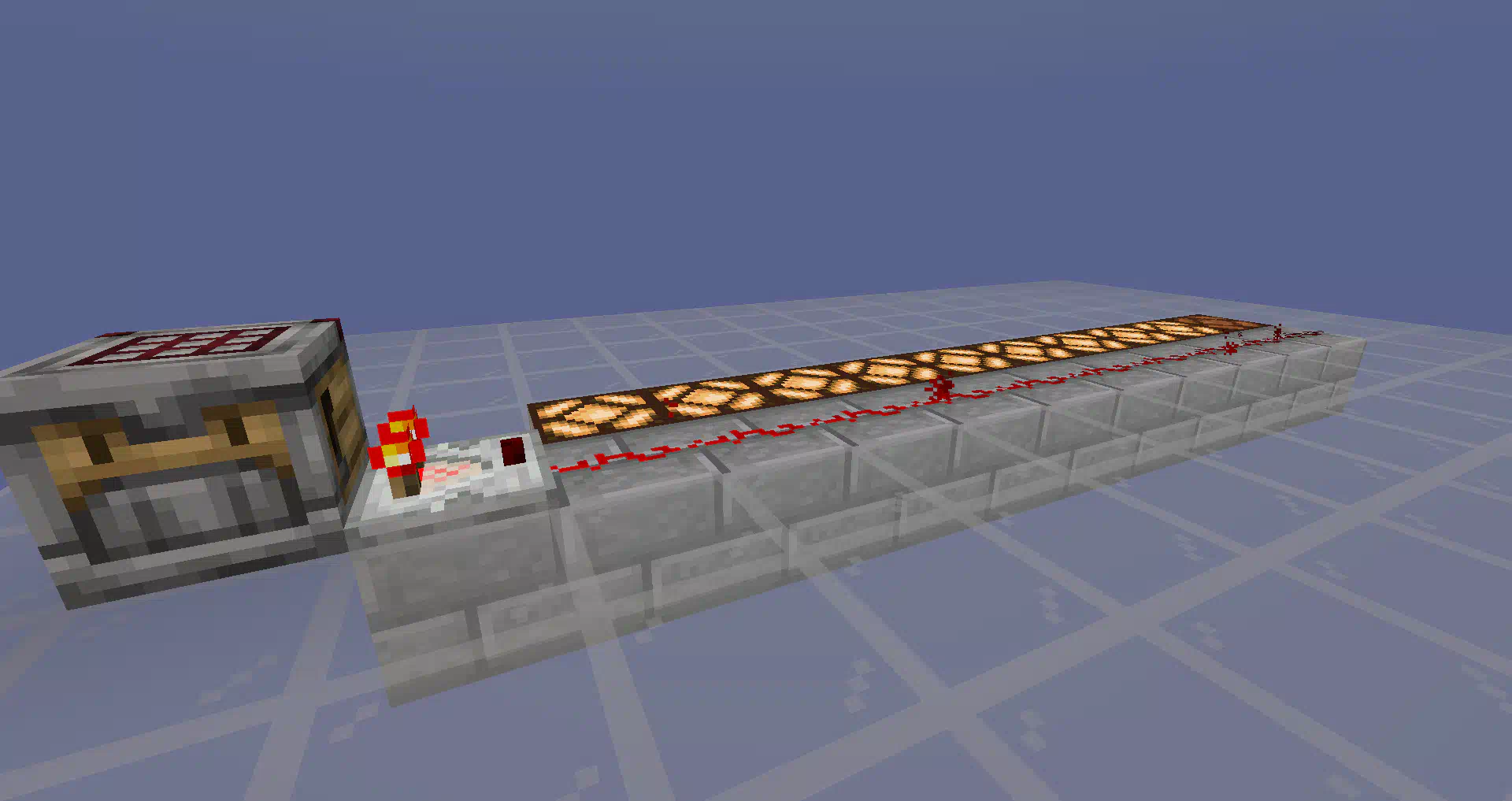

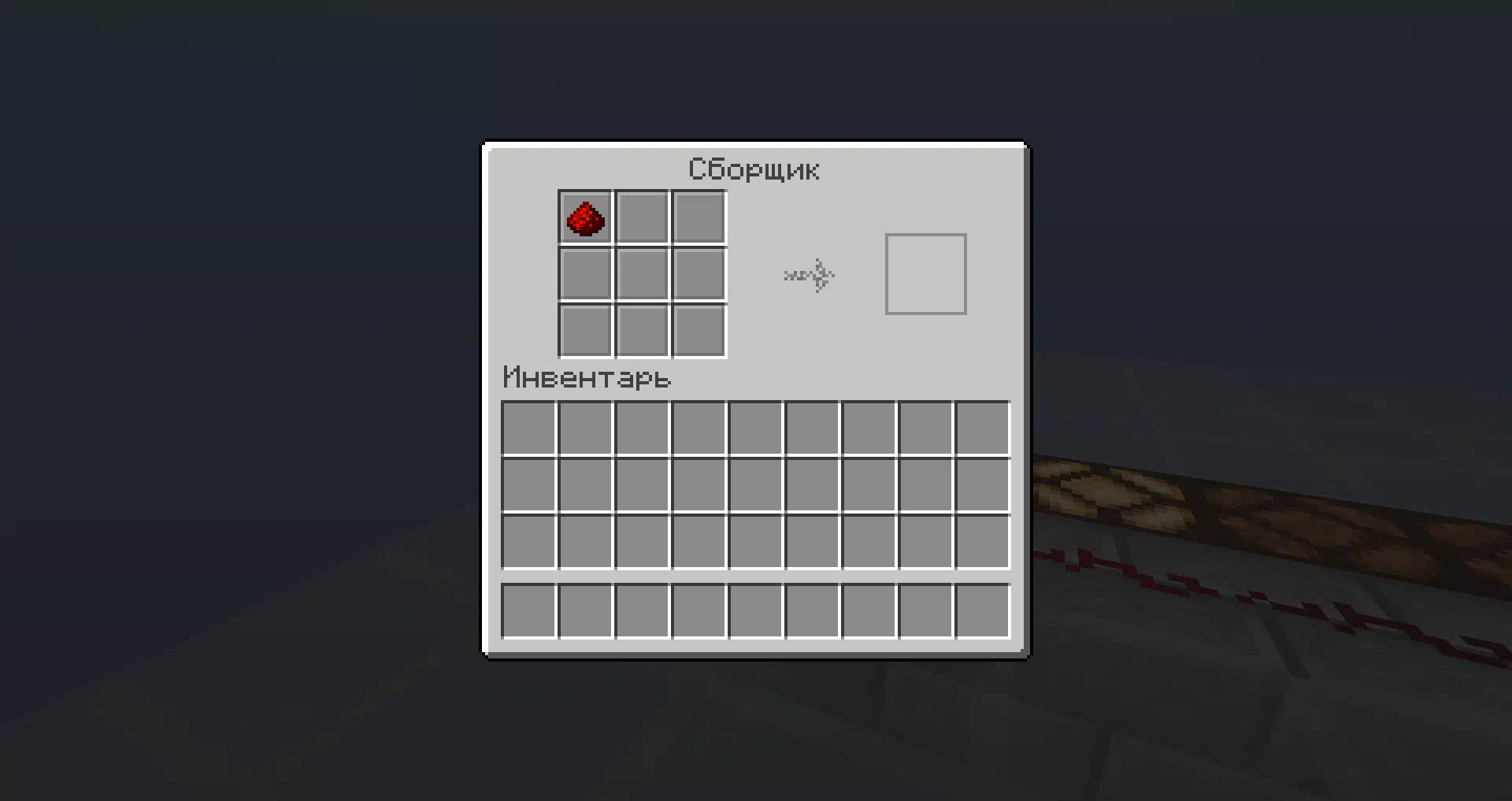

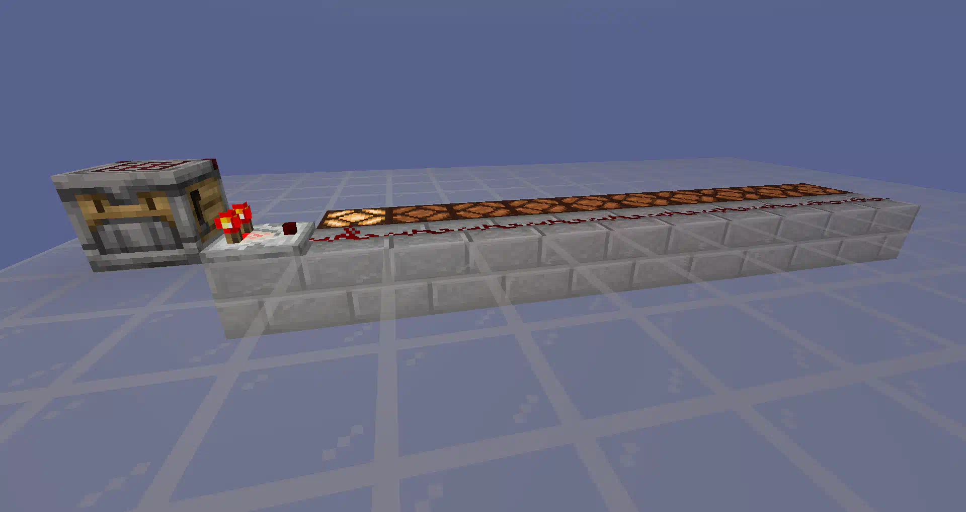

    Есть. Для этой схемы нам нужен компаратор, который умеет считывать сигнал с авто-крафтера (далее я буду называть его сборщиком). Всего сборщик может выдавать девять видов сигнала и все они напрямую связаны с ячейками внутри.
    Если заполнить одну ячейку, сила сигнала будет равна единице (причём количество предметов в ячейке не важно)
    А если заполнить, к примеру, три ячейки, сборщик выдаст сигнал равный трём единицам
    Соответственно, если заполнить все девять ячеек, мы получим максимальный сигнал равный девяти
    Теперь, на основе полученных знаний, мы можем построить саму схему.

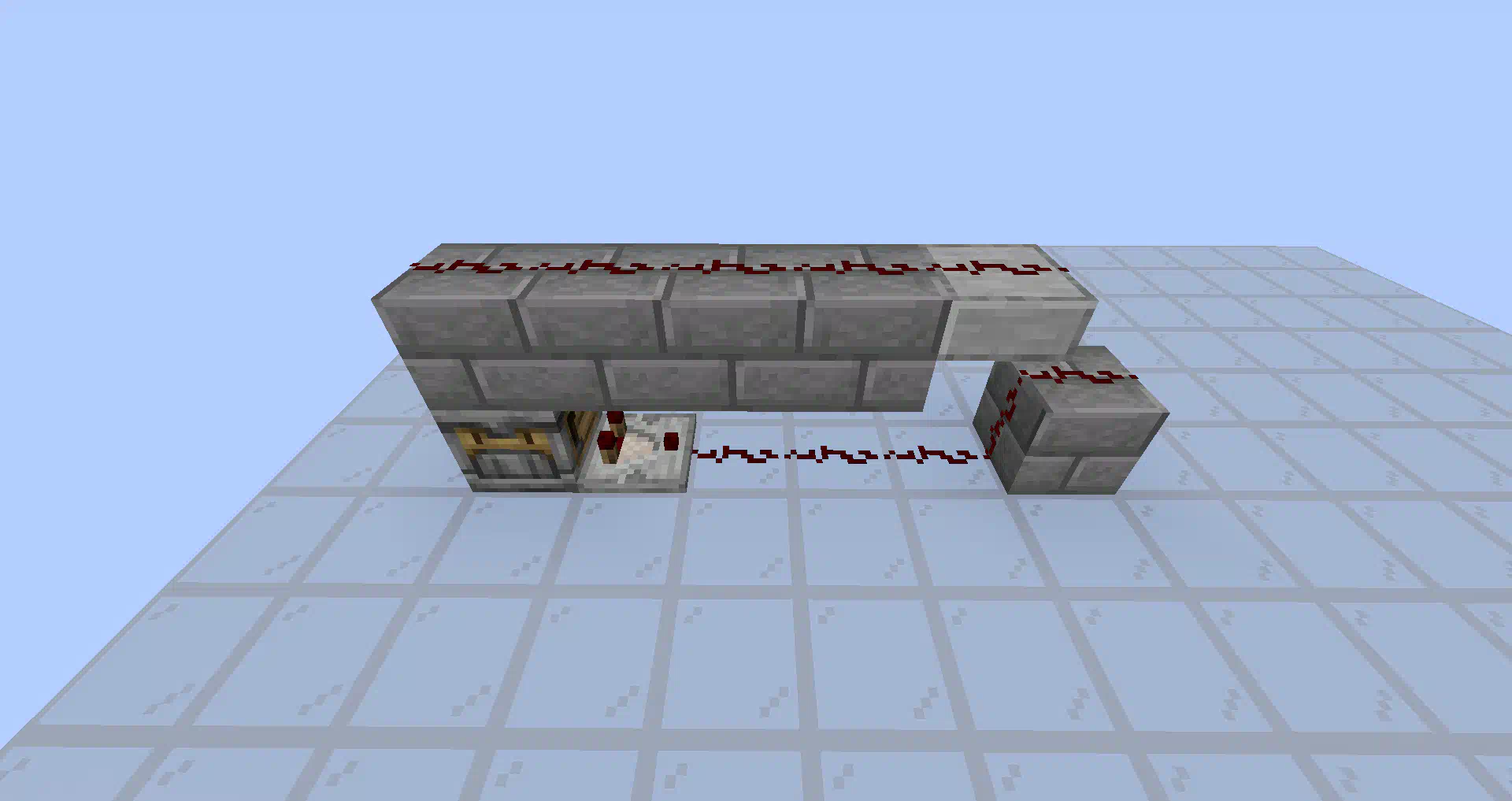

    Размещаем сборщик, возле сборщика устанавливаем компаратор и от компаратора ведём линию из трёх редстоуновых пылинок. В конце линии размещаем блок и кладём на него редстоуновую пыль. Далее устанавливаем над сборщиком плотный блок и делаем линию из трёх блоков над компаратором и редстоун пылью. Затем замыкаем линию таким образом, чтобы можно было поднять редстоун сигнал (ставим туда блок стекла или любой полублок). Должно получиться 9 редстоуновых пылинок, а это значит, что, как только сборщик полностью наполнится, его же сигнала хватит, чтобы запитать самого себя и выдать предмет наружу.

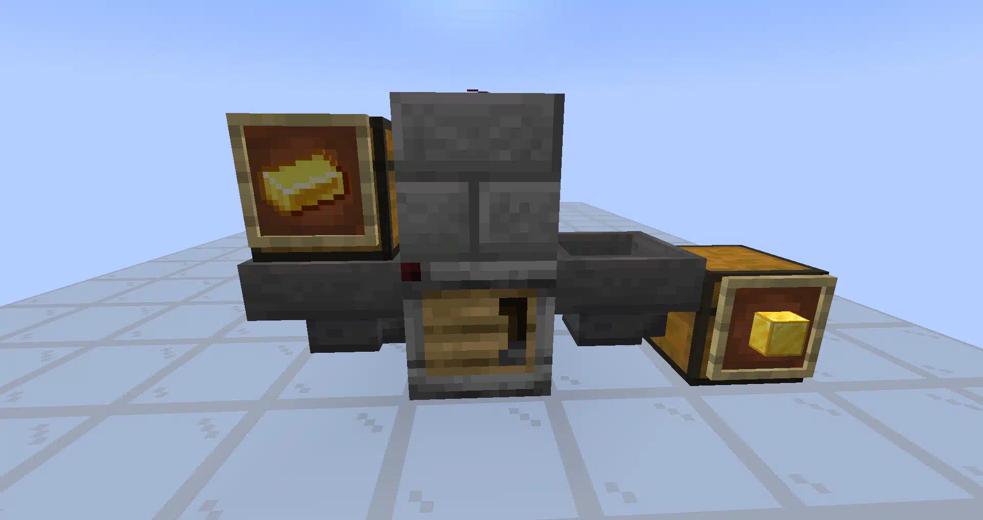

    Остается подставить перед сборщиком воронки для ввода золотых слитков и вывода золотых блоков
