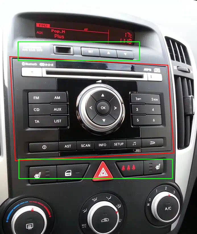

    подсветка кнопушек есть, но не реагирует ни на одно нажание, прям совсем. При этом время настроить я могу. Это слева от руля в блоке надо пред поменять или что то другое может быть? И почему вобще сгорел, сам по себе,? это норма?
    фото другого сида но показываю наглядно зеленым работает красным нет

      поебота, У Сидов пара предохранителей на музыку - один подкапотный, второй на самой балалайке. если хоть один сгорел - скидывание акума не поможет
    3. БРЕДИШЬ
      поебота, так же преды попробуй вытащить и вставить, там по идее обычные 15А идут

      БРЕДИШЬ, вот как раз перед поездкой сегодня скину, тоже мысль пришла, мало ли. Но чот слабо верю, уже около 2 недель в отказе магнитолка. Ну и преды я посмотрю тоже, переткну.
      Там ей богу че угодно может быть, по проводке все хуево.
      Например чтобы завелась, надо ловить ключик иммо на приборке, если его нет не заведется. Это было предпосылкой отьеба аккума чего я не понял, но поставили новый и недавно опять началась эта тема

    С проводами что-то возможно, а не в преде дело, по преду будет видно если он сгорел

    Ты что то разбирал рядом с магнитолой? я как то спалил предохранитель после того, как снял прикуриватель и забыл провода в массе проводов внутри...
    1. 4aa4aa
      4aa4aa, Предохранитель менял тот, что за магнитолой внутри (снимал), все заработало
