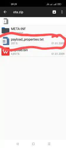

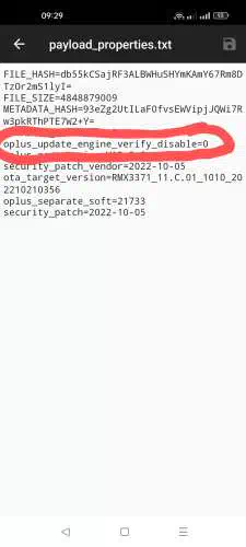

    2. После чего как мы скачали прошивку тайванского региона мы изменяем txt файл внутри прошивки Ссылка на программу 4pda [IMG][IMG]Мы изменяем opulus_update_engine_verify_disable на 1
    3. После того,как изменили цифру, нажимаем сверху справа значок сохранения! Сохраняем и просто выходим! Архив zip начнет обновляться,с учётом изменений,просто ждём... По итогу,может выйти ошибка обновления,и в папке получится два архива zip,ничего страшного в этом не.

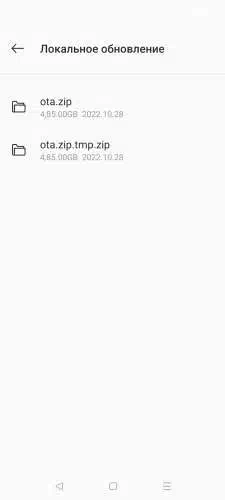

    4. Заходим в программу для обновление скачать выше и нажимаем на локальное обновление [IMG] Но,нам так же,нужен архив БЕЗ приписки tmp(просто, на всякий случай,заходим снова в архив,открываем там файл,который меняли,и удостоверяемся,что значение 1,сохранено)
    5. Отлично установка началась

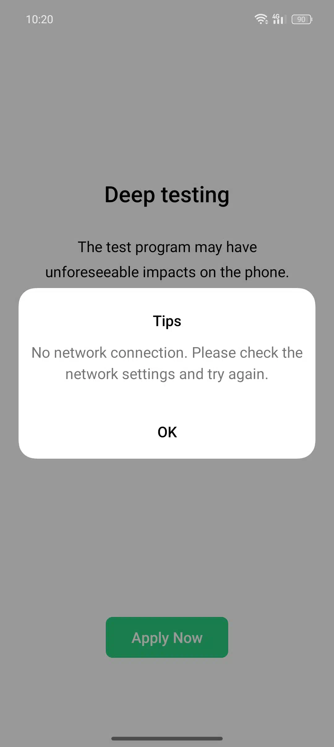

    1. Скачиваем программу Deep testing (скачиваем только для realme ui 3)
    2. Обязательно включаем заводскую разблокировку и usb откладку в режиме разработчика
    3. Заходим в программу deep testing и делаем запрос (Start applying - Submit application), затем вернуться назад по стрелочке (Status query) и проверить статус по кнопке сверху (Query Approval Status). Должно появиться "Start the in-depth test" внизу. Нажимаем туда и телефон перезагружается в режим bootloader
