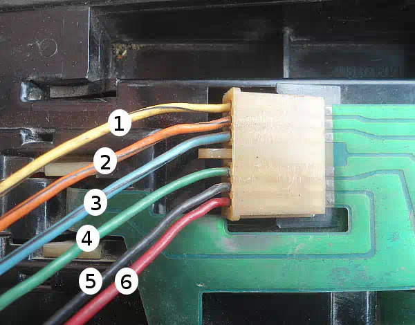

    Здесь я описал за что каждый провод на фишке отвечает.
    1. Желтый провод с черной полосой, самый верхний в соединительной колодке – плюс на ламу габаритных огней.
    2. Коричневый или оранжевый провод с черной полосой, второй в соединительной колодке (расположен ниже желтого) — плюс на противотуманную лампу.
    3. Синий провод с черной полосой, третий в соединительной колодке – плюс на лампу указателя поворота.
    4. Зеленый провод, четвертый в колодке – плюс на лампу заднего света.
    5. Черный провод, пятый в колодке (предпоследний) – минус на все лампы фонаря.
    6. Красный, шестой (самый последний) – плюс на лампу стоп-сигнала.
    Ебусь уже 4-й день с фарами,все перепаял,то контакт то еще чего плохое,А тут полезная инфа,а то по распиновке нихера я не понял,а тут дохондчиво

      UncleFrost, Я купил задние фонари,по итогу пришлось перепаивать все провода в другие места
      Один провод с другим соединить,так что соглашусь,на Самаре уебанские фонари задние,после перепайки по итогу методом тыка проб ошибок и замыканий я все сделал как надо
